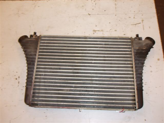

Tämä olisi tarjolla, nyt kun osaisi vielä pyytää oikeat putket ja letkut :cry:

Meinas Ruottalaanen, ettei alla olevat putket välttämättä sopisi mun tonnariin (cooleri siis se, josta lähdöt alaspäin). Mitäpä te viisaammat olette mieltä? Jonkinlaista askartelua siinä olisi kuitenkin edessä. Tossa olisi jo lähes valmiit setit putkien osalta.
5DC-S 2.0TIC 5VXL 1996:
ALURÖR MED SLANGAR (INSUG-LADDLUFTKYL)
ALURÖR MED 1SLANG (TURBO-LADDLUFTKYL)
