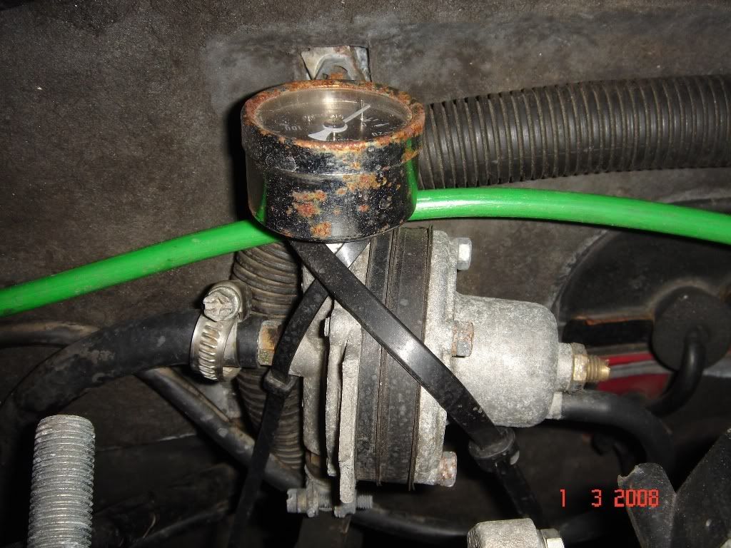

Koitin suihkia tuolla bräkleenillä sinne mitä siitä päältä pystyi kun kone kävi tyhjäkäyntiä, mutta en huomannut missään vaiheessa eroa. Tuossa on jokin mittari laitettu tuohon bensanpainesäätimeen, tyhjäkäynnillä 3,4bar ja kun anto jenkaa koneelle niin näytti 4.8bar.

nahkis kirjoitti: Koitin suihkia tuolla bräkleenillä sinne mitä siitä päältä pystyi kun kone kävi tyhjäkäyntiä, mutta en huomannut missään vaiheessa eroa. Tuossa on jokin mittari laitettu tuohon bensanpainesäätimeen, tyhjäkäynnillä 3,4bar ja kun anto jenkaa koneelle niin näytti 4.8bar.
Kovat on paineet... max normi pumpulle on tuo 4.5bar ja siinäkin kohtaa on tuotto jo puonnut rajusti. onko normi 1:1 säädin vai "kertova"

Autoon vaihdettu Walbro GSS341 bensapumppu, vaikuttanee paineisiin jotain kanssa. Entiedä tosta 1:1 tai kertovasta säätimestä, tossa kuva josse jotain kertoo? http://i161.photobucket.com/albums/t227 ... 1204404201

Eiköhän suurinpana syynä ole nuo kovat bensanpaineet yhdistettynä isompiin suuttimiin (465cc/min). Eli kannattaa kokeilla vakiosuuttimilla tai pienemmällä bensanpaineella. Tuo bensanpainemittarikin on kovin kulahtaneen oloinen niin kannattaa myös mitata toisella mittarilla niin näkee näyttääkö tuo lähimainkaan oikeita lukemia.

suorsa kirjoitti:Eiköhän suurinpana syynä ole nuo kovat bensanpaineet yhdistettynä isompiin suuttimiin (465cc/min). Eli kannattaa kokeilla vakiosuuttimilla tai pienemmällä bensanpaineella. Tuo bensanpainemittarikin on kovin kulahtaneen oloinen niin kannattaa myös mitata toisella mittarilla niin näkee näyttääkö tuo lähimainkaan oikeita lukemia.
Mimmoset arvot mahtaisi olla lähempänä oikeata?

Hankala suoriltaan mitään tarkkaa arvoa sanoa, mutta kannattanee kokeilla jos 2.5-3.0bar tyhjäkäynnillä parantaisi asiaa. Kokeilemalla selviää.

suorsa kirjoitti:Hankala suoriltaan mitään tarkkaa arvoa sanoa, mutta kannattanee kokeilla jos 2.5-3.0bar tyhjäkäynnillä parantaisi asiaa. Kokeilemalla selviää.
Laskin paineita siitä jotain 2,6 tyhjäkäynti ja 3,4 kierroksilla, tuon mittarin mukaan. Nyt kakkosellakin lähti paremmin mutta pätkäs sitten jonkiajan kuluttua. Kolmosella otti ennen ahtoja jotain 0.9 nyt 1,1-1,2. Tyhjäkäynti meni kyllä nyt lämpimänäkin huonoksi. Välillä pysyy jotenkuten käynnissä mutta välillä sammuu oikeestaan samantien.
