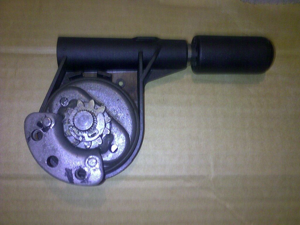

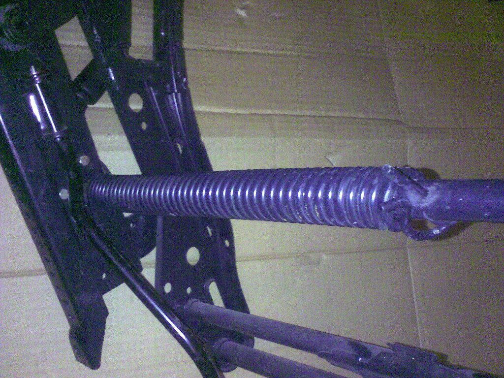

Tossa on nippelistä vähän kuvaa. Tuosta on otettu vain muoviosat pois päältä, ainakin tossa mallisa oli niitattu/juotettu prikka joka piti kahvan rungon paikallaan.

Mitenköhän toi toimii, kitkalla vissiin jotenkin pidättää toi vieteri ulkokehältään ?. jos pesisi asetonilla tai tinnerillä liukasteita vähemmälle, jos se ei riitä niin jotain kitkaavaa hiekkapölyä lisäksi.
Varmaan toi kehä kuluu pehmeämpänä kuin jousi tai sitten molemmat kuluu. tossahan on säätö olevinaan ?, jos sitä yrittää jotenkin loihtia lisää, jos vakiosäätö ei riitä ?
Voiskohan tolle jousenpäälle tehdä uuden kiinnitysreiän, siten saisi vissiin säätöä lisää ?

stara kirjoitti:Mitenköhän toi toimii, kitkalla vissiin jotenkin pidättää toi vieteri ulkokehältään ?. jos pesisi asetonilla tai tinnerillä liukasteita vähemmälle, jos se ei riitä niin jotain kitkaavaa hiekkapölyä lisäksi.
aika keksintö on, todellinen ranettajan paratiisin hedelmä :mrgreen:
Vapaapäivä kuluki mukavasti kun koitti saada tota toimimaan :D Yritin tollasel jarrujen puhdistusaineel saada sitä rasvaa veke siit, ei auttanu. Koitin myös lisätä tavaraa ton kiristyspalikan ja jousen kiinnikepalikan väliin ja sit kiristää sitä mut ei auttanu. Yritin myös purkaa tuota mut se päällimmäinen prikka ei halunnu lähtee, liekö rälläköinti sit kussu akselin ettei enää mahtunu nousemaa.. Alko sit ilta painaa päälle ja huomenna pitäis taas 120km lenkki heittää tol ni jumitin penkin ala-asentoon paril pultil ja heitin penkin paikoillee. Katotaan taas joskus paremmalla ajalla :P
