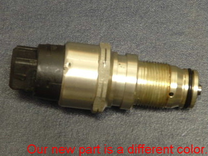

http://foorumi.saabclub.fi/viewtopic.php?f=12&t=57794
painekytkin on tämän näköinen kapistus..
Ja löytyy paineakun alapuolelta muistaakseni vasemmalla sivustalla.
Mutta eikö se sähköjen puuttuminen kannattaisi selvittää ensin.
Sain sen käsityksen että nastaa 30 ei tullut jännitettä...?abs-pumpun releen navat 30 ja 87.
Kuinkas sitä nyt sitten löytyi...?
ASTechin tekstiä lainaten.....
Siihen ei käy mitkä tahansa releet sitten. Pumppua ohjaava rele täytyy olla tarkalleen oikean tyyppinen muistaakseni kahdella diodilla oleva tjms.
Kokeilin joskus vahingossa yhdellä diodilla olevaa relettä. Pumppu kävi koko ajan. Sitten, kun painekytkimen piti katkaista, paloi relelaatikosta 10A sulake.

Pitäisikö painekytkimen olla maissa (ohmipuolella mitattuna) kun moottori ei käy?
Millä tämän painekytkimen mahtaa saada irti, ilman että se leviää käsiin?
Re: 2,3T-91 jarrut hukassa
Jouni H kirjoitti:Aloin itsekin käydä anti lock- valon palamista läpi itselläni, yhdistin nastat 30 ja 87, enkä saanut minkäänlaista eloa värkkiin.
Tosta painekytkimen irrotuksesta en vielä tiedä, kun en oo koskaa irrottanu semmosta. Käyn töihin myöhemmin, koska huomasin että kannen tiiviste on myös menossa ja aattelin siinä samalla sit tsekata ton painekytkimen
Käsittääkseni painekytkin menee maihin sillon kun on virrat päällä. Eli sillon kun pumpun pitäs lähtee käymään. Itellä lähti pumppu päälle yhdistettyäni nastat 30 ja 87. Virta-avain nolla asennossa. Ja pumppu käy niin kauan kun nastat on yhdessä. Silti edelleen palaa mittaristossa abs- ja tcs-valo.
