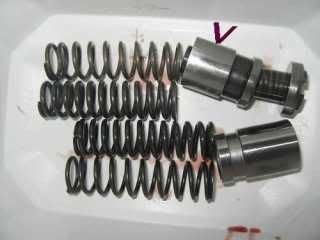

Tänään oli tarkoitus vaihtaa matolaatikon jouset, tuli vähän ongelmia. Laatikon kannessa on huohotinventtiili, siinä on joskus ollut letku kiinni, pitääkö siitä mennä letku johonkin?
Toinen pahempi ongelma on että A-varaajasta puuttuu kuvan mukainen "holkki". Jos joltakin tälläinen löytyisi ostaisin sen erittäin mielelläni.
Auto on vm 89 laatikon numero GA 74301.

Huohotin korkin reiästä ei pidä mennä letkua mihinkään.
( taitaa olla pielavedellä laitettu letku )
Ainoa letku joka matolaatikosta lähtee, menee imusarjaan menevään letkuun.

Katsoin paremmin sitä kantta, ei siinä mitään venttiiliä ole, pelkkä nippa.Kuva
Tikussa keltainen kahva ja punainen korkki, pitäisikö tässä olla oikein joku venttiili?

Katso tuolta näkyykö siellä letkua tuossa kohdin.. ( Page2 )
http://images.google.fi/imgres?imgurl=h ... i%26sa%3DG
Lainattu Henkan kirjoitusta....
Alkumallin laatikoissa ei korjaamokäsikirjan mukaan ole muuta kuin mittatikku kannessa, jota kautta huohotus tapahtuu. Kannattaa varmaan yleisesti tsekata, että tikku on "läpipuhaltavaa" mallia. Tikun kahvan väri pitäisi olla punainen.
Tarvittaessa em. tikku korvataan erillisellä huohotusventtiilillä ja uudella kelta/punakahvaisella tikulla. Itse jouduin tilaamaan Saabilta uuden kelta/punakahvaisen tikun, kun joku älypää oli joskus mennyt vaihtamaan tikun kaikista uusimpaan, vihreäkahvaiseen versioon. Asteikko muuttui välillä keltainen -> vihreä eli laatikossa on tähän asti ollut koko ajan liian vähän öljyä.
EDIT: tikkujen värit korjattu
Eli jos tikku on läpipuhaltavaa mallia niin siihen huohotustulpan reikään voi laittaa oikean tulpan.
Tai sitten siellä on kuin onkin erillinen huohotusventtiili...

Laitoin siihen bensaletkun pätkän ja taivutin alaspäin ettei mene roskia sen kautta.
