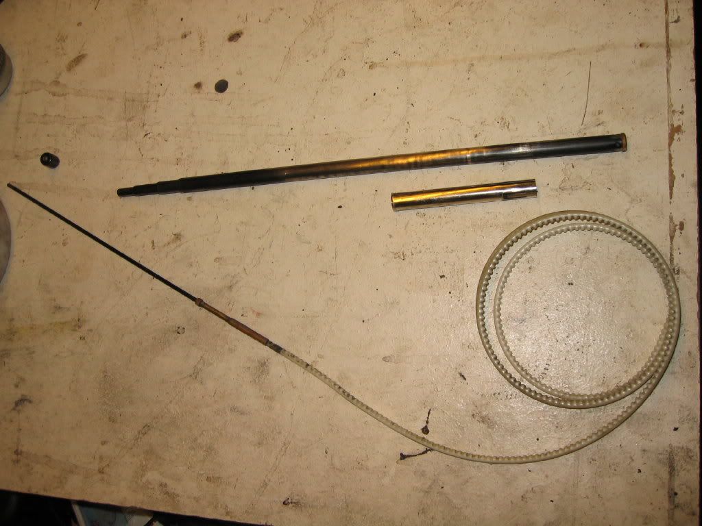

Vanha antenni pitäisi tulla pois avaamalla antennin juuresta lokasuojan päältä se mutteri ja kytkemällä radio päälle -> antenni nousee ja lopulta tulee koko ruoto ulos, loput viimeistään vetämällä.
Tämä ei kuitenkaan onnistu jos maston teleskoopin juuressa oleva lyhyt nysä on hapettunut kiinni antennin runkoputkeen. Tai vaikka teleskoopin alimmainen holkki olisikin kulunut niin että mahtuu tulemaan nysän läpi, uutta mastoa ei saa paikalleen ennen kuin vanha nysä on poistettu.
Tässä nysä irrallaan:
Pari kuvaa lisää: http://s192.photobucket.com/albums/z211 ... b/Antenni/
Kannattaa ottaa se moottoriantennipaketti pöydälle, ruuvata se alumiininen putki irti moottorirungosta (kaksi ruuvia putken juuressa). Näin saa maston vedettyä alakautta putkesta pois. Sitten tarvittaessa vaikka piikillä lyö sen jämähtäneen nysän pois putkesta ja putsaa hapettumat pois. Mekanismin kannattaa putsata ja voidella, erityisesti anteniruotokelan sisäpuoli. Sitten vaan paketti kokoon ja kiinni autoon.
Jos maston teleskooppi liikkuu täysin kokoon ja täyteen pituuteensa, todennäköisesti riittää teleskoopin ja mekanismin puhdistaminen ja voitelu, varaosamaston voi säästää myöhemmin käytettävksi.
EDIT: päätynuppia ei tarvitse irrottaa, teleskooppimasto mahtuu tulemaan alakautta juurinysän läpi muutenkin.

Korjausta edelliseen ohjeeseeni sen verran, että ainakin Motonetin CC/CD-antennista juurinysä mahtuu tulemaan nupin yli, eli nuppia ei tarvitse irrottaa jotta maston saa alakautta pois.
