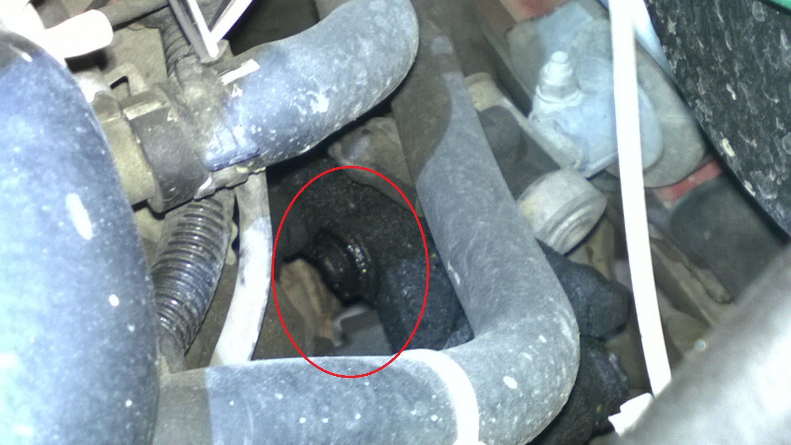

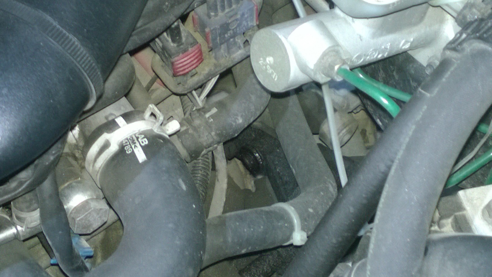

Ruvennut tiputtelemaan karkeasti arvioiden vaihdekepin kohdalle öljyä(?) maahan. Kolme läikkää joista yksi iso auton pituussuunnassa vierekkäin.
Konepellin alta tutkiessa ainakin tämä paikka oli selvästi kostea (kuvat aukeaa isommaksi klikkaamalla):
Kuva Kuva
Onko tietoa mikä paikka tuossa kuvassa vuotaa? Mitkä ovat tämän (9-3, 2.0t T7, 2001) mallin yleisimmät vuotokohdat?

Vaihteensiirtimen stefan takia kostuu tuo vaihteensiirrinmekanismi, josta kuva.
Myös vetarin stefa voi vuotaa, joka on sen verran alempana, ettei sitä yläkautta näe.
Jos lootaöljyä tippuu maahan asti säännöllisesti aina parkkeratessa, on kyseessä jo aika iso öljyvuoto ja lootan öljyn tasoa ainakin olisi syytä tarkkailla, toki vikakin korjata...
Jos maahan tippuva öljy ei ole punaista, siis lootaöljyä, niin vuotokohta todennäköisimmin joko öljynpaineanturi startin takana lohkossa tai vauhtipyörän puoleinen kampiakselin stefa.

Öljyn väri ei antane 100 % varmuutta vuotokohteesta. Uudempi vaihteistoöljy (ns. "punkku") tuli vasta 2002 malliin. En tosin muista minkä väristä se vanhempi mahtoi olla...

Vaihteistoöljyä taitaa tosiaan olla. Kuinka iso työ vaihteensiirtäjän stefan vaihtamisessa on?
