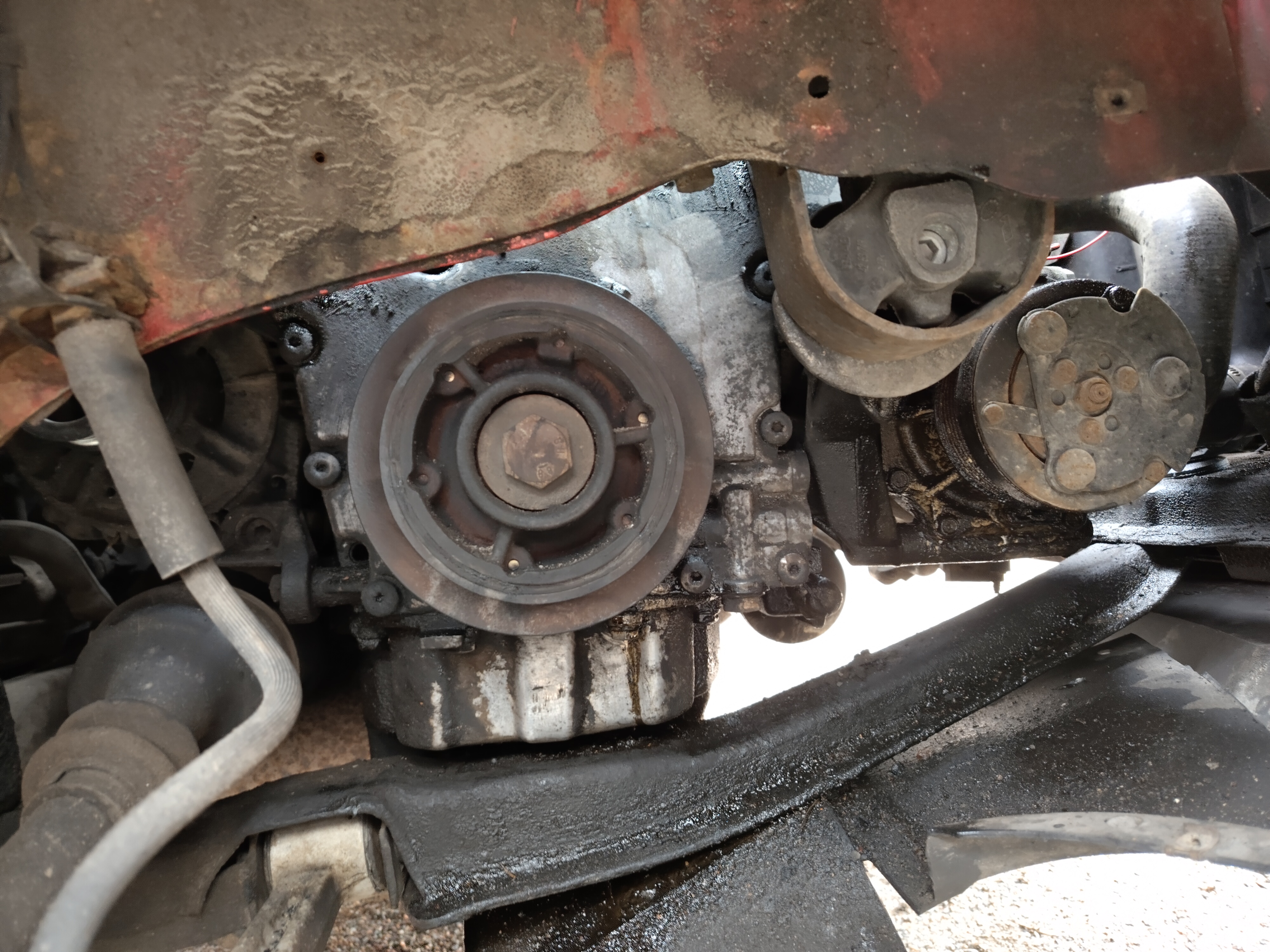

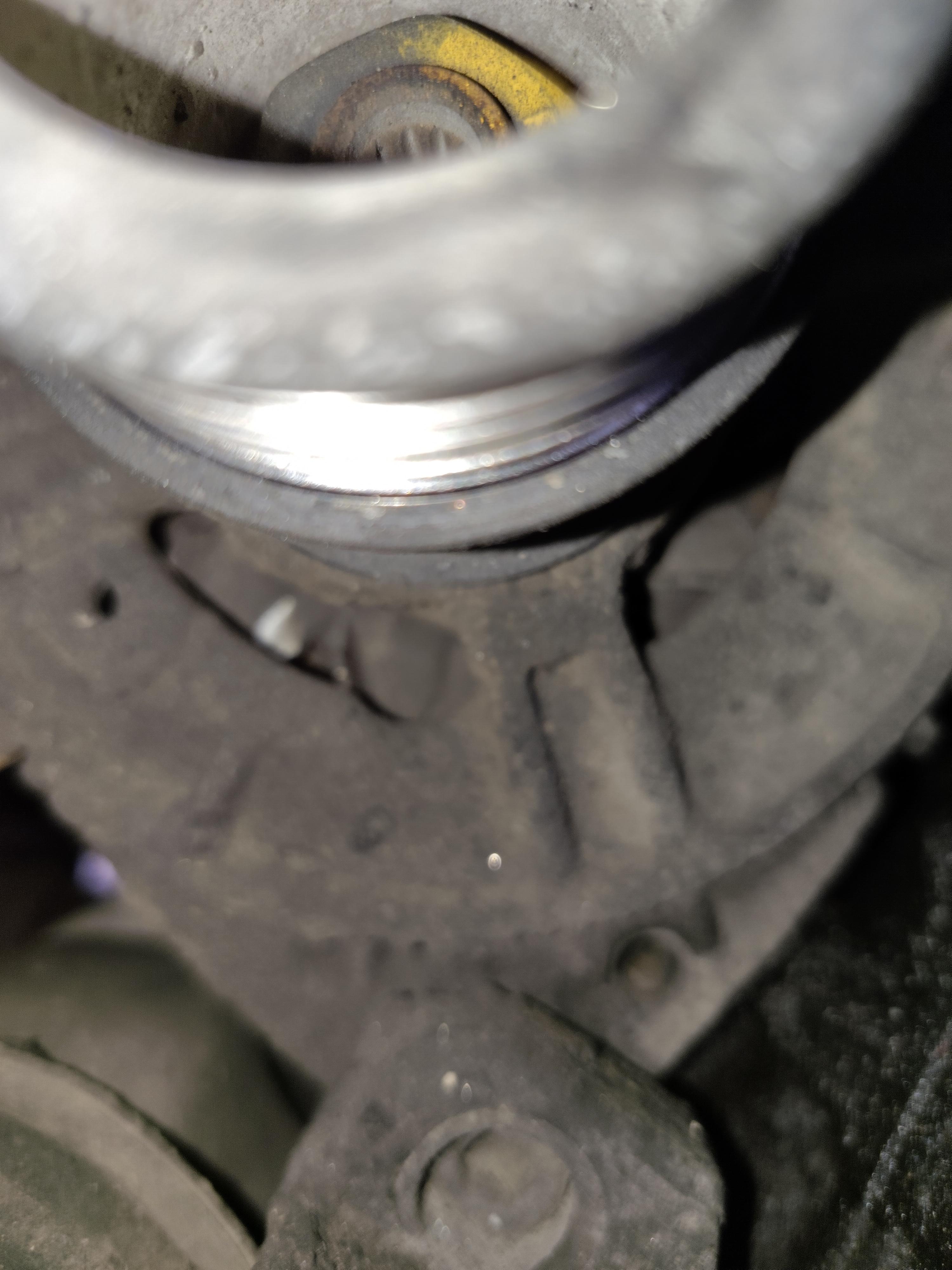

Re: OG 9-3 moottorin käydessä "hurina"
Mitenhän tämmönen? Mistäs sen sitten tietää onko vapaakytkintä nykyisessä laturissa ja mitä se ylipäätään vaikuttaa?
https://aeromotors.fi/tuote/4922448/afp0060-as-pl
Tai tämä? Onkohan tuossa laakeri samassa?
https://aeromotors.fi/tuote/4922671/ap0037-as-pl
Ylempi ainakin näyttää tutummalta.
Noilla kai voisi teoriassa päästä halvemmalla, mutta jos on ihan kauhean työlästä vaihtaa niin ehkä sitten suoraan koko laturi uusiksi, vaikka hölmöltä tuntuukin...
Tässä pari huonohkoa kuvaa millaiselta näytti tuossa mun kärryssä, jos joku osaa niistä sanoa suoraan minkälainen laturi on:
