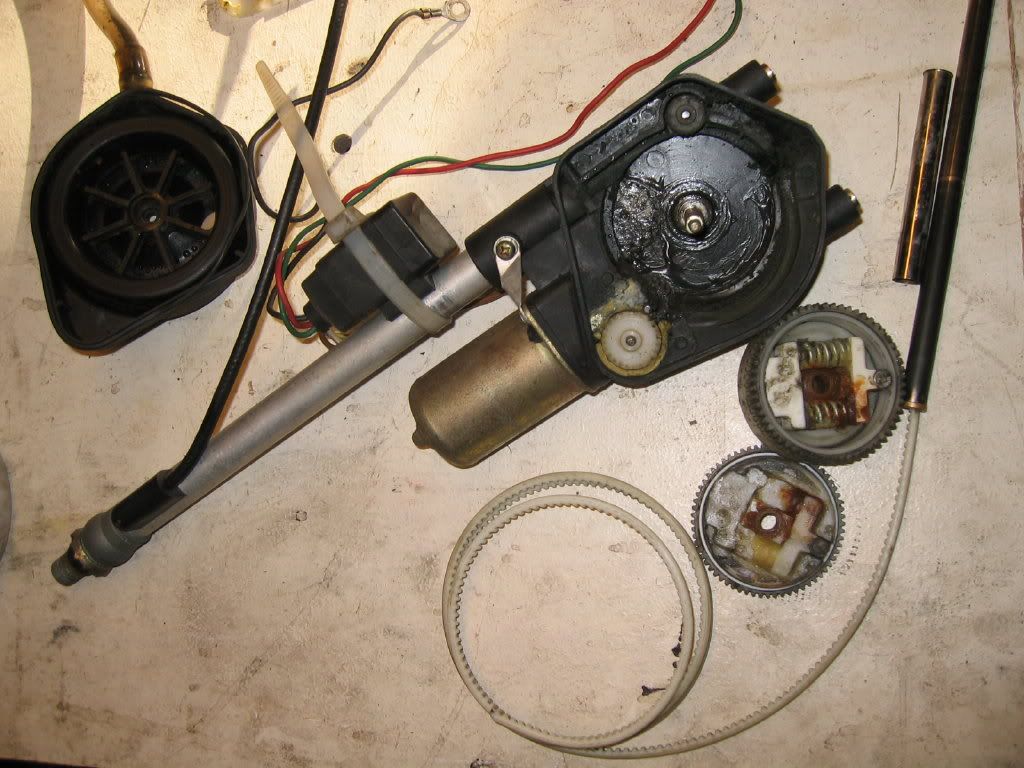

Motonetin tarvikeruodon tai vaikka aluperäisvaraosaruodon mukana tulee se muovinen hammastettu ruoto ja itse teleskooppinen antennimasto. Muoviruoto on kiinnitetty teleskoopin keskimmäiseen ohuimpaan osaan ja ruodon avulla moottori saa työnnettyä antennin ylös tai alas.
Teleskoopin jokaisen putkenpätkän alapäässä on kupariset tai messinkiset ohuet kontaktiliuskat, joiden tehtävänä on varmistaa yhteys ulompana olevan isomman teleskoopin putken sisäpintaan. Nuo liuskat hapettuvat ja pahimmillaan lakkaavat olemasta kokonaan. Antenni voi olla ulkoisesti ehjän näköinen ja liikkua sujuvasti ylös/alas mutta kuuluvuus voi silti olla heikkoa.
Antennin uloimman teleskooppiputken ympärillä antennin tyvessä on vielä ohut kymmensenttinen holkki joka menee moottoriantennin alumiinisen runkoputken sisään. Tuo holkki on usein myös kovin hapettunut. Sen lisäksi että kontakti antennirunkoputken ja teleskoopin välillä on huono, hapettuma myös haittaa teleskoopin vaihtamista. Hapettuma nimittäin voi olla niin paha, ettei holkki tule pois kuin murusina. Tämä holkki on kuitenkin saatava pois, uutta teleskooppia ei ole järkevää asentaa vanhaan holkkiin jos tavoitteena on parempi kuuluvuus.

Kuvauksesi on aivan totta.
