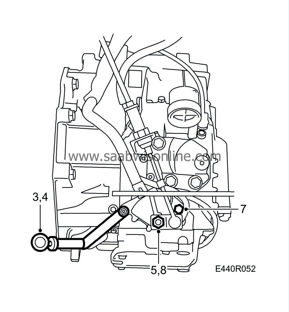

Vuosimallin -99 ysivitonen 2.0t, nelilovinen automaatti. On pari kertaa tehnyt niin, että P:lta D:lle vaihdettaessa on hukannut tiedon kepin asennosta (esimerkiksi keppi D:lla, mutta mittariston näytön mukaan 3:lla) ja sytyttänyt vaihteiston varoitusvalon. Ongelma on ajastaan hävinnyt itsestään molemmilla kerroilla, mutta olisihan tuo mukava saada korjattua, jos mahdollista. Laatikko itsessään toimii hyvin, ja vika päälläkin pystyy tarvittaessa ajelemaan
Eli, mistä tuo mahtaa tuon kepin asennon haistella, ja mitä sille voisi olla tehtävissä?

Tuota voi myös kokeilla purkaa ja puhdistaa, mikä vaatii niittien poraamisen auki ja korvaamisen pulteilla.
Täällä ohjeet kuvineen:
https://www.pistonheads.com/gassing/top ... 58807&i=20

Kiitokset! Anturi paikallistettu.
