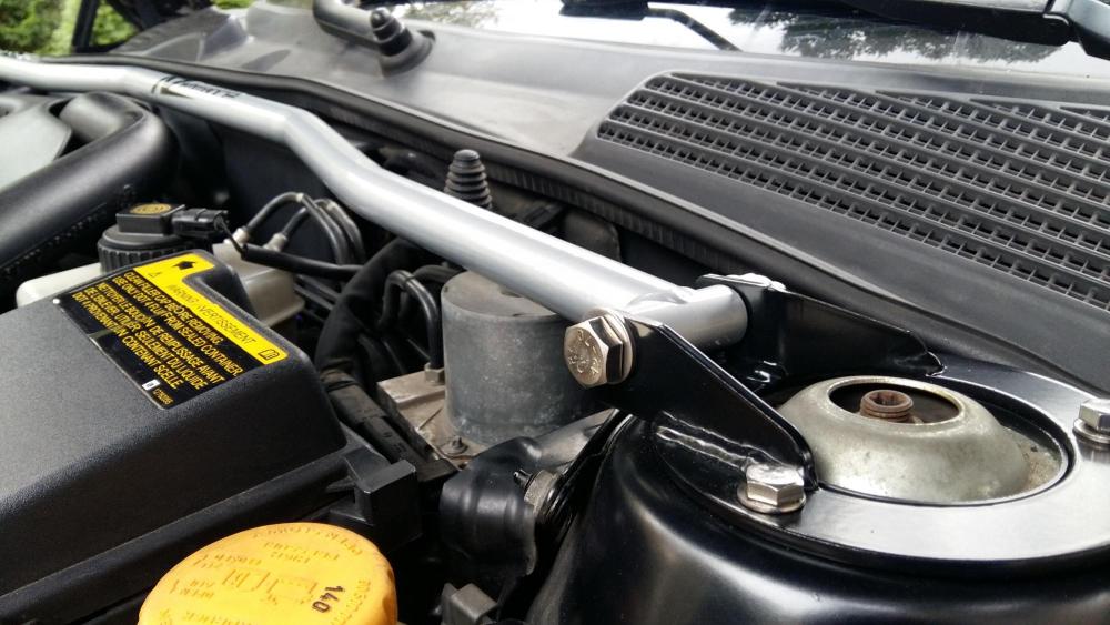

Juu, tukevoittaa kyllä.
Mulla on Aerossa tuollainen Speedpartsin alumiininen versio, ei ole pöllömmän näköinenkään:
Muoks: Eipä tuota löydy Speedpartsin sivuilta enää :(

Se on vähän siitä kiinni, että mitä arvostaa. Mulla on Aerossa kuvan tuki, reilun 600 euron arvosta uretaanipuslia ja Konin FSD:t iskareina. Auto on arkiliikenteessä, ikinä en ole radalla ajanut.
Mutta toisaalta sinähän tuossa kyselet mitsun 19T tilalle suurempaa ahdinta 8)
Njaaha, "Varmasti hyötyä on, kuinka paljon tavallisessa käytössä niin paha sanoa" siitä +350 hepan tehosta :lol:
Ei pahalla, oli liikaa aikaa näppiksen edessä...
Edit: Tuo mun alumiinista koneistettu tuki maksoi 144 € + postikulut.
Maptunin versio on taivutettua ovaalinmuotoista teräsprofiilia, ellei ikänäkö pahasti hämää. Vaatii kallista koneaikaa tehdä noin siistit kurvit profiiliin + ryppylakka ja dekaalit.
Hitto, tuo olis ollu omaan silmään sopiva

Termos kirjoitti: ↑
Ke Huhti 19, 2023 23:52
saab95turku kirjoitti: ↑
Ke Huhti 19, 2023 15:47
Varmasti hyötyä on, kuinka paljon tavallisessa käytössä niin paha sanoa. Kovat hinnat on noilla ainakin, 150e plus postikulut Maptunilta. Raudanpalalla on kova hinta.
Näin ex. CNC-koneistajana ja hitsaajahemmona sanoisin, että ei nuo hinnat mitenkään pahasti metsässä ole. Tuommoisestakin pyydetään yli 150 euroa:
