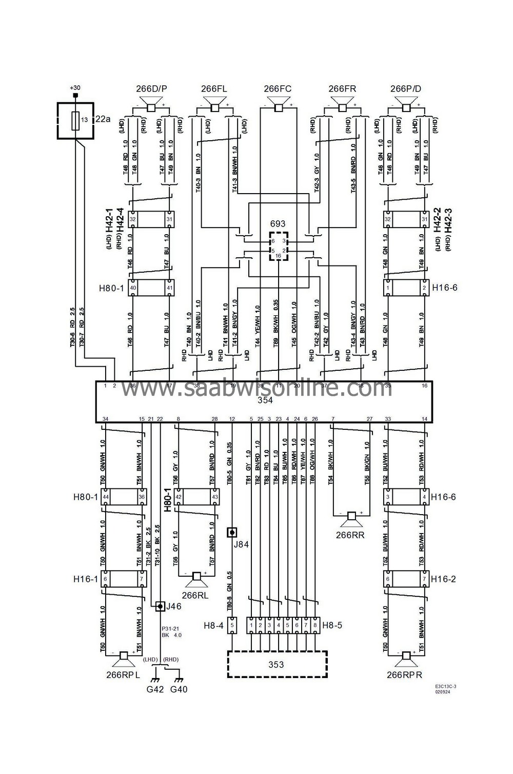

Mistä löytyy Femman AS3 kytkentäkaaviot?
Viestit: 25072
Re: Nopeat kysymykset 9-5
Villi veikkaus wis
