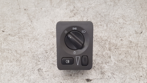

Pari nopeaa kysymystä, viirufemma kyseessä:
1. Saako tekillä ohjelmoitua sumarit niin, että eivät syty valokatkaisijan kuvan mukaisessa asennossa (onko tuo nyt sitten 0-asento)?

https://saabwisonline.com/9-5-9600/2006 ... fog-lights
Ei kait ne pala missään vaihtoehdossa 0 asennossa.

Pee kirjoitti:
Ti Joulu 02, 2025 13:14
No meidän Aerossa palaa ja on aina palanut :? Myyty uutena Ruotsiin, jos sillä on merkitystä.
Päiväajovalot syttyvät 0-asennossa, ja yksi inssi meni ropeltamaan sumuvalon katkaisijaa päiväajovalojen palaessa. Merkintä otteeseen.
Vastahan nuo on olleet minulla tuolleen kytkettynä vuodesta 2012, ja nyt jo valitetaan :lol:
Ja sitä aiemminkin auton aikaisemmalla omistajalla, joka nuo on kytkenytkin.
