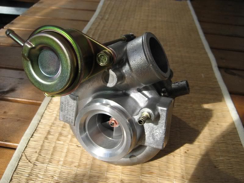

Hommasin sittenkin tehdasuuden TD04HL-15T:n Saabin merkkihuollosta. Listahinta Mitsulle on 897 euroa ja vanhaa ahdinta ei tarvitse palauttaa. PCS/Speedpartsilla hinta on suunnilleen sama, mutta vanha ahdin pitää palauttaa SP:lle ja uusi ahdin on kunnostettu eikä tehdasuusi... Saas nähdä loppuuko öljynsyönti, kun saa puhaltimen vaihdettua...

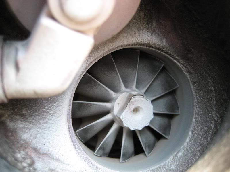

No niin, nyt on uusi puhallin paikallaan. Eipä tuo vanhakaan kovin huonolta näyttänyt. Pakopesäkin ihan kuiva:

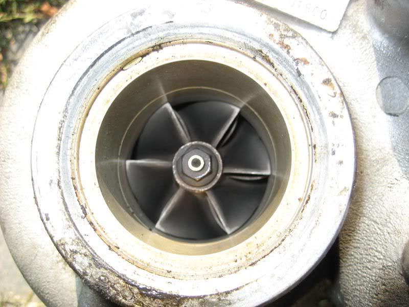

Turbiinitkin näyttäisivät olevan suht hyvässä kunnossa. Toisin kun meikäläisen T25:ssa, jonka vaihdoin noin vuosi sitten T25/28:iin. Orkkisahtimessa oli selviä urautumia turbiinin siivissäKuva
