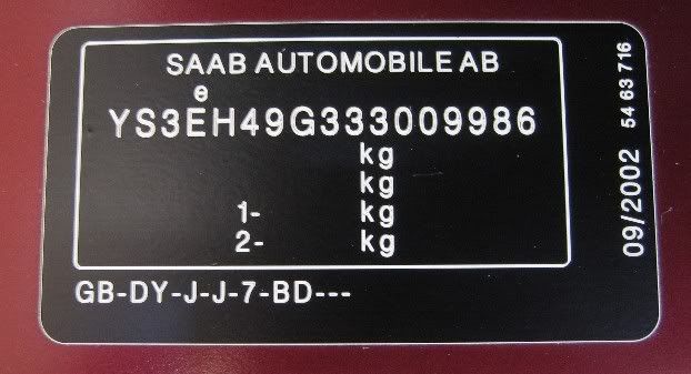

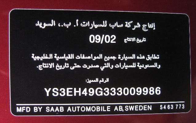

Terve,
Otin autoni tyyppikilvistä (?) kuvat. Mitähän muuta nuo kertovat kuin runkonumeron, jonka perusteella auto on vuoden 2003 mallinen, mutta lienee rullannut pihalle tehtaalta syyskuussa 2002. Kertooko nuo muut numerot jotakin päästölaitteistosta? (Olen sentään ihan itse löytänyt autostani yhden katin ja ainakin yhden lambda-anturin :D )
kuskin ovessa oleva kilpi
moottoritilassa oleva kilpi
Saako autosta muita kuin runkonumeron kertomia tietoja mistään muualta kuin maahantuojalta/valmistajalta?
Tiedoista kiitollinen
Viimeksi muokannut ZeiPii, Ke Syys 26, 2007 13:35. Yhteensä muokattu 2 kertaa.

Kiitos, mutta runkonumeron kertomat tiedot olen tuolla jo "purkanut". Haluaisin vain tietää, kertooko nuo "tyyppikilvet" jotakin muuta esim: päästölaitteiston, alustan yms.. spekseistä?
Täytyypä surffailla tuolla sivustolla ja katselle mitä "itämaiselta" keskustelupalstalta löytyy... :D

ZeiPii kirjoitti:Kiitos, mutta runkonumeron kertomat tiedot olen tuolla jo "purkanut". Haluaisin vain tietää, kertooko nuo "tyyppikilvet" jotakin muuta esim: päästölaitteiston, alustan yms.. spekseistä?
GB-DY-J-J-7-BD menee muistaakseni seuraavasti:
  • GB - etujousen tyyppi
    DY - takajousen tyyppi
    J - kallistuksen vakaaja, etu
    J - kallistuksen vakaaja, taka
    7 - Joustintuki, etu
    BD - takaiskarin tyyppi
Joku varmaankin korjaa/täydentää jos/kun meni pieleen.
Ja autosi on tehty syyskuussa 2002 vaikka onkin 2003-mallinen.

Eli suomennettuna autossas näyttäs olleen tehtaalta lähtiessä urheiluvaunun jousitus ja vaimennus. Että sellanen vaunu sulla.

ZeiPii kirjoitti:Voiko olla niin, että tuo mobiili ei täytä minkään valtakunnan speksejä sen asian osalta? (vaikka sis. lambda+katti)
No kyllä se jonkun valtakunnan speksit täyttää, ei niitä muuten mm. euroopassa myytäisi.
Jos käytössäsi olisi auto CoC-sertifikaatti, niin siitähän sen näkisi suoraan eikä tarvitsisi arvailla. Minulla on semmoinen mielikuva, että nämä T7-autot olisivat Euro 2-tason vehkeitä. Mutta ei olisi eka kerta kun olisin käsittänyt jonkun asian väärin eikä taatusti viimeinenkään.
