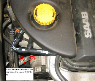

Tältä seudulta kannattaa letkut tarkistaa:
Auttaa jos otat tuon muovilärpäkkeen pois. Lisäksi IC:n letkuissa voi olla vuotoa, mutta se vaikuttaa mielestäni epätodennäköiseltä jos noin paljon ahtoja löytyy.
