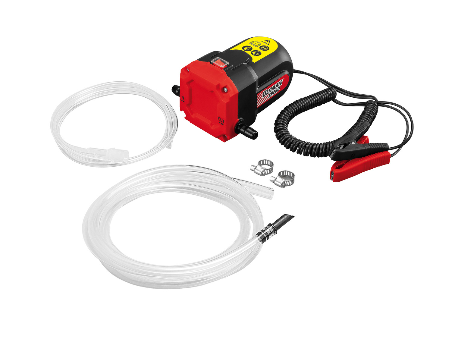

Kokeilin tänään uudistaa mittatikuttoman viirufemman laatikkoöljyjä. Yllätys oli, että täyttöpropun reiästä sai nätisti pumpattua 3 litraa (uutta öljyä ei ollut enenpää) pois tuollaisella reilun kympin Lidlin pumpulla:
Helppoa ja siistiä, jos laatikkoöljyä uudistaa ilman koko systeemin tyhjäystä.
