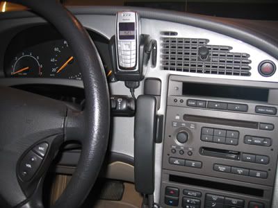

9-5/2,3LPT
Viestit: 397
Sen verran kiinnostava aihe, jotta mittasin virran tarvetta:
- päällä ainoastaan "varasvalo" = 0,11A, 70Ah:n akku kestää lähes 4 vko
- puhelin telineessä, lataa akkua = 0,58A, 70Ah:n akku kestää n. 5 vrk
- puhelin telineessä, ei lataa, numerovalot palaa = 0,11A, numerovalojen vaatima virta on siis vain joitain mA.
Puhelin Nokia 3120, autosarjan numeroa en tiedä, aiemmin siinä oli communikaattori, päivitettiin 3120:lle.
Akun kestossa käytetty vain raakaa laskuoppia, käytäntö voi olla muutakin...
