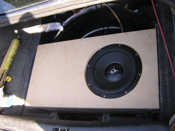

Yksi mainio vaihtoehto subbariksi on Pioneer TS-SW1241D
http://powerset.fi/autohifi/pioneer/ts-sw1241d.htm
Helpottaa kummasti vähän tilaavievän subbarin tekoa, kun elementin asennussyvyys on 82 milliä ja kotelon tilavuudeksi riittää minimissään 14 litraa.

Itse varastin kaiutintasoisesta AS2-vahvistimen ovikaiutinlähdöstä aikoinaan signaalin ja hyvin toimi. Sedanissa tuollainen 12" subbari mahtui hienosti apparin puolelle siihen syvennykseen pyöränkotelon taakse.
