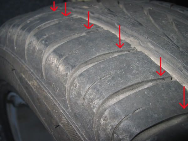

Mitä sanoisitte tästä? Missä voisi olla vikaa, kun takarenkaat, varsinkin vasen, kuluu säännöllisen epätasaisesti? Ulompien lamellien sisimmäinen kulma (nuoli) on kulunut selvästi uran vastakkaista puolta enemmän. Vai onko tämä NRV:n ominaisuus?
Org. alusta. Kulmat tarkistettu ja säädetty.

Joku tuossa moitti Nokian leveitä renkaita. Ajoin viime kesän NRY:llä 225/45-17 ja ei mitään ongelmaa epätasaisen kulumisen suhteen. Kilometrejä tuli aika liki 25000. Uusina ne alle tyrkättiin ja pinta kului 6mm merkkiin asti noilla ajoilla. Enimmäkseen maantietä, mutta ei mitenkään säästelleen ajettuna.
Autossa on originaali alusta ja minun aikanani ei ole kulmia tarkisteltu.

Hece R kirjoitti:Joku tuossa moitti Nokian leveitä renkaita. Ajoin viime kesän NRY:llä 225/45-17 ja ei mitään ongelmaa epätasaisen kulumisen suhteen. Kilometrejä tuli aika liki 25000. Uusina ne alle tyrkättiin ja pinta kului 6mm merkkiin asti noilla ajoilla. Enimmäkseen maantietä, mutta ei mitenkään säästelleen ajettuna.
Silloin kun kulmat ovat kohdallaan renkaalla kuin renkaalla on mahdollisuuksia selvitä tasaisesti kulumalla loppuun. Mikäli kulvat ovat pielessä ei paraskaan rengas pysty korjaamaan tilannetta.
Mikäli renkaat kuluvat epätasaisesti kannattaa auto käyttää pyörien suuntauksessa ja sitten uudet renkaat alle, niin lopputuloskin voi olla hyvä. Sitten voi kikkailla minkä merkkiset tassut on alla jne.
