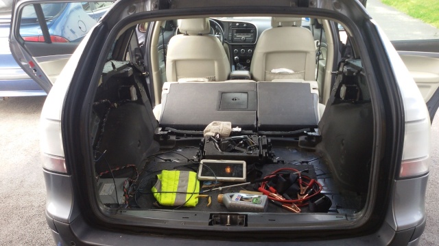

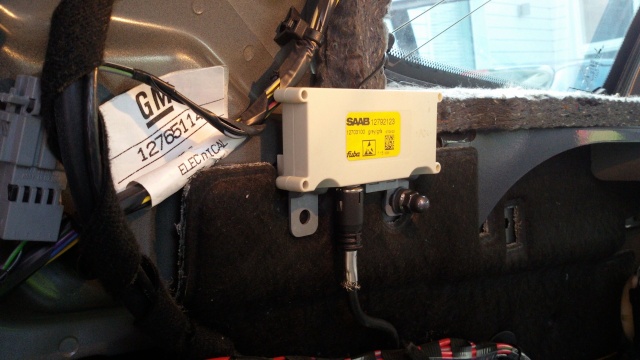

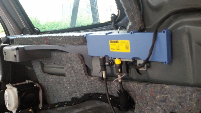

Tuli laitettua hilavitkuttimet paikoilleen. Ainakin radio kuuluu yhä eli ilmeisen onnistunut asennus. Vahvistimet ostin käytettynä foorumilta, välikaapeli piti rakentaa itse. Roka Snap liittimet eBaystä ja RG-58 kaapelia löytyikin itseltä valmiina. Asennus oli aika suoraviivainen Saabin omaa ohjeistusta apuna käyttäen.

RG58 kaapeli on periaatteessa väärää, kun se on 50 ohmista. Radio- ja TV puolella käytetään 75 ohmista, jota taas RG59 on.
Epäsovitusta tulee jonkin verran, kun 50 ja 75 ohmiset liitetään toisiinsa. Onneksi tuo epäsovitus on melko lievä, niin eipä juuri haittaa.
