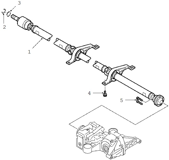

Saabin (GM:n) kardaani on kahdella tukilaakerilla ja kahdella ristikkonivelellä varustettu pitkä roikale, kokonaispituus on noin 225 cm. Tässä kuva EPC:stä:

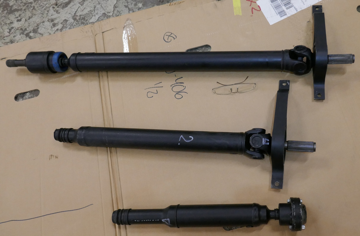

Kardaani rakennettiin kolmesta osasta ja myös toimitettiin osina.
https://i.postimg.cc/G2pSLqcg/2.jpg

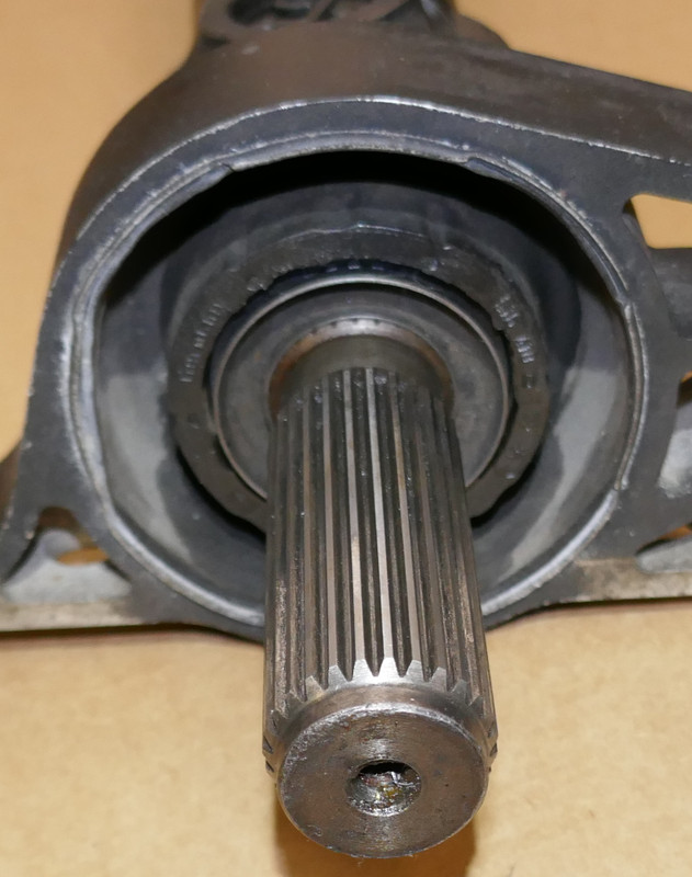

Ne yhdistetään toisiinsa booreilla kuten jo yllä olevasta kuvasta näkyy mutta alla tarkemmat kuvat.
https://i.postimg.cc/W34fNX2r/3.jpg
https://i.postimg.cc/mDr6L8bw/4.jpg

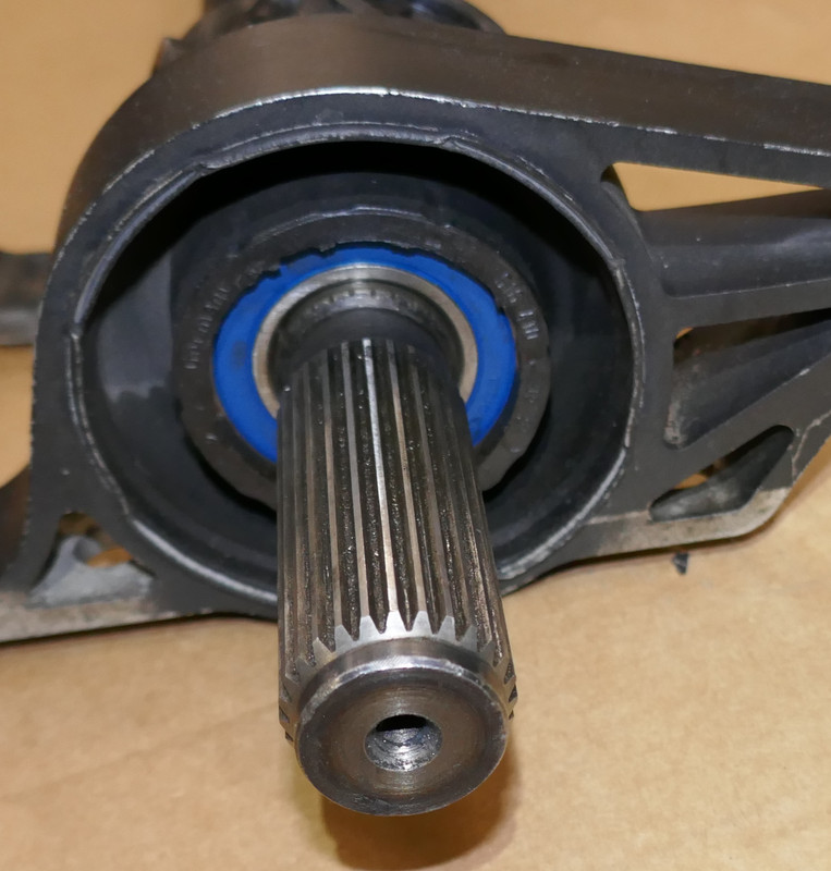

Boorien yhteydessä sen naaraspuolen osissa vastakkaisilla puolilla on kiristysruuvit, jotka keskittävät akselin keskelle ja eliminoivat pienenkin klapin rakenteesta. En tosin yrityksestä huolimatta huomannut oikein minkäänlaista klappia ennen kiristystä, joten mitoitus taisi onnistua hyvin.

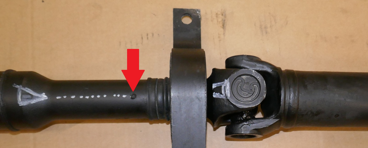

Alla kuva nivelestä, jossa punaisella nuolella merkattu pieni kuusiokolokiristysruuvi. Toisella puolella on samanlainen. Huomaa myös kardaanintekijän kohdistusmerkinnät valkoisella maalikynällä laakerituen molemmin puolin, jotka käytännössä vain korostavat alkuperäisiä kohomerkintöjä (ne eivät kunnolla näy kuvassa).

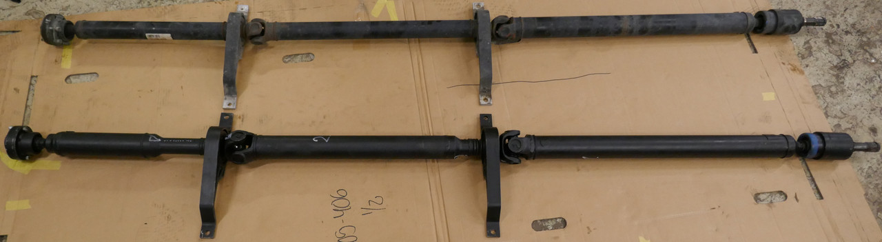

Tässä vanha ja uusi kasattu kardaani vierekkäin, alla uusi.
https://i.postimg.cc/mD6ptCDv/6.jpg

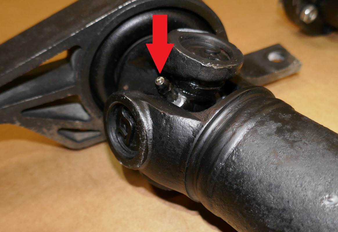

Pisteenä iin päälle tuli vielä rasvanipat ristikkoniveliin, alla toinen niistä punaisella nuolella osoitettuna.
https://i.postimg.cc/pTd1WqWM/7.jpg

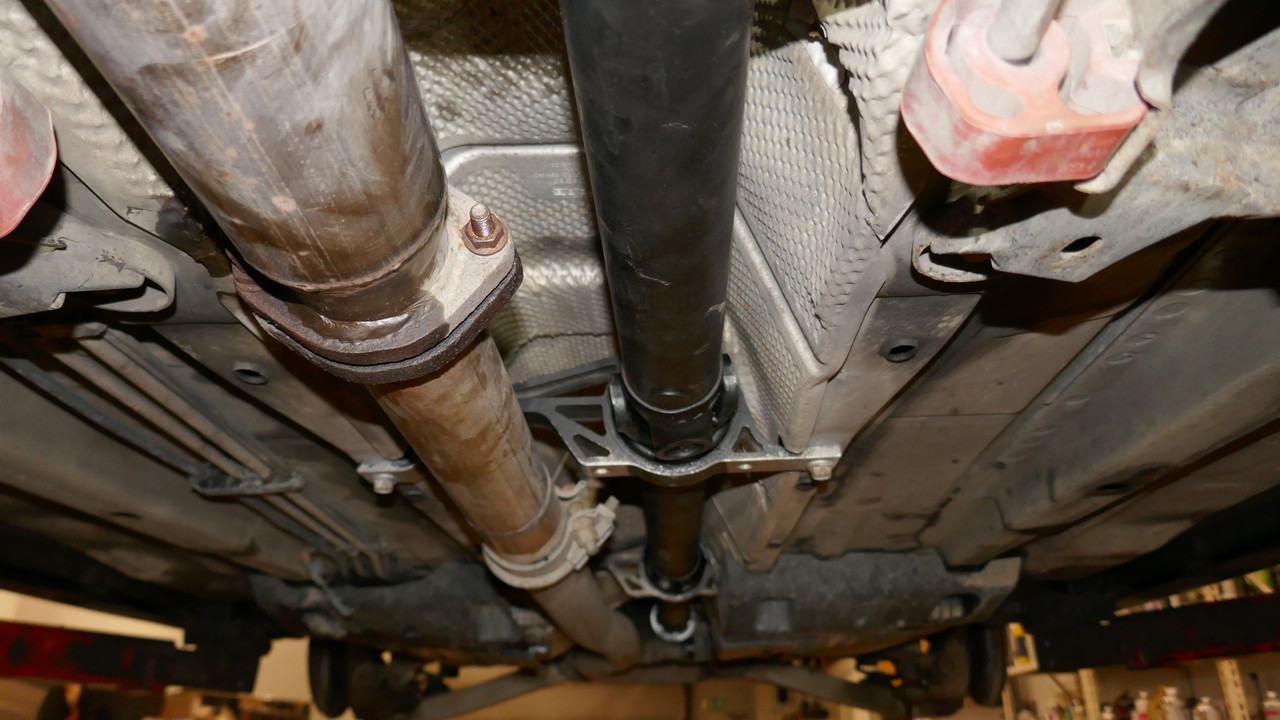

Asennus meni ongelmitta kuten vakiokardaanin asennus WIS:n ohjeiden mukaan. Alla olevassa kuvassa kardaani ja pakoputkisto asennettuina, näkymä auton perää kohti:
