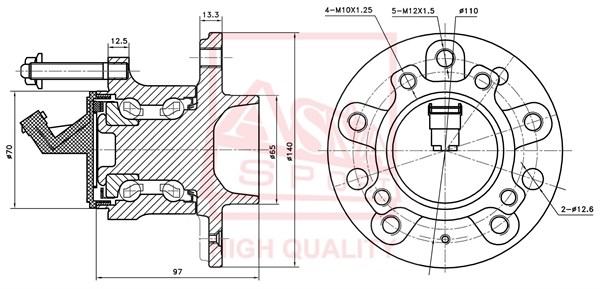

Laakeria vaihtaessa on vaihdettava koko napa. Tässä kuva suunnilleen vastaavasta takanavasta (eli ei reikää vetoakselille). Navan pyörivä osa on yhtä puuta puolelta toiselle ja mankeloitu toiselta puolelta kertakäyttöiseksi.
