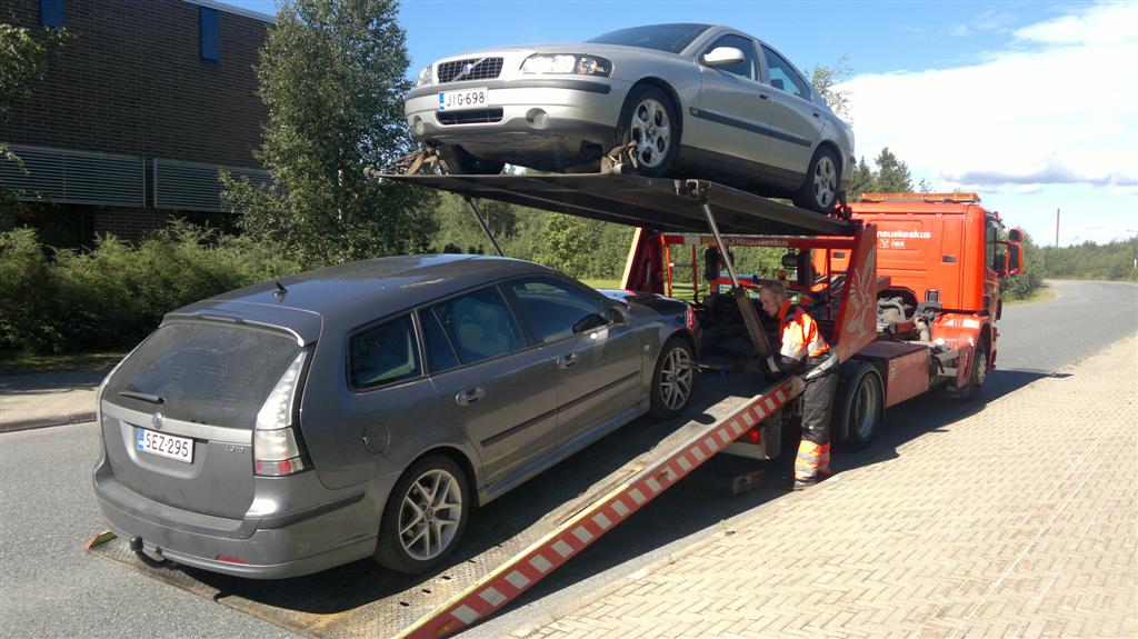

jmaatta kirjoitti:123tkm mittarissa ja äänet kytkimessä pahenee pahenemistaan. Vinkkiä mistä osat halvimmalla?
Ja nyt se sitten levisi. Moottori käy, vaihteet toimii vaan ajaessa täristää aivan jumalattomasti. Kiva.

jmaatta kirjoitti:
Here goes...
1 x 9-3 Sports 1.9 Diesel (16 valve) 05' onwards - Dual Mass Flywheel
1 x 9-3 Sports 1.9 Diesel 05' onwards - Clutch Kit
Sub-total: £483.76
Ruotsin ihmeitä lava täynnä...
http://www.hiekkalaatikko.org/ruotsin_ihmeet.jpg
