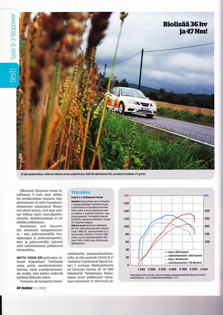

Tuulilasin mittaustuloksia.
Väittäävät, että olis se pikku Garretti tuossa.

Ihan normi 1.8t biopower joo. 11T siinä on kuitenkin oikeasti, tuotto sama kuin pikkugarrettissa joka on alkupään malleissa.

On testattu (tarkoilla) rullilla, useasta yksilöstä. Aika lailla 215-220 heppaa on se joka sieltä oikeasti löytyy E85:lla. Tällöin mankun PWM on maksimissa eli vastaa tilannetta W-letku irti, ahtopainetta ei tule enempää kuin ~0,8 bar siellä hieman alle 5000rpm josta huipputeho B207 moottorissa löytyy vakioahtimella. Ennakkoa tai seosta säätämällä ei niin ikään saa enempää tehoa.
Eli kun otetaan tavanomainen myyntilappulisä tai hitusen asiakasystävälliseksi säädetty dyno niin ollaan siellä 220-230 haarukassa.
Bensalla (98E) todelliset rullilla mitatut tehot on aika tasan 200hv. 95E rokottaa selvästi lukemia, etenkin vääntöjä.
En ole huomannut eroja pikkumitsun ja pikkugarrettin välillä.

jcarlson kirjoitti:Bensalla (98E) todelliset rullilla mitatut tehot on aika tasan 200hv. 95E rokottaa selvästi lukemia, etenkin vääntöjä.
Toissa keväänä penkitin tuon 1,8t:n ja sieltä tuli aikalailla samat lukemat, 204,9hv/325nm. Huipputeho 5690rpm ja huippuvääntö 3180rpm. Tehoa oli kierrosvälillä 4800-6000rpm, lähes sama 204hv siis koko tuolla välillä.. Suuttimet taitavat olla tapissaan kun tehokäyrä on lähes vaakasuora tuolla alueella.

Ahdin on tapissa. Ei tule sen enempää 2007-> mallisesta jossa on isommat suuttimet. n. 200-205hv/340Nm on 98E:llä tyypillinen lukema, 95E:llä 190-195hv/320Nm.
