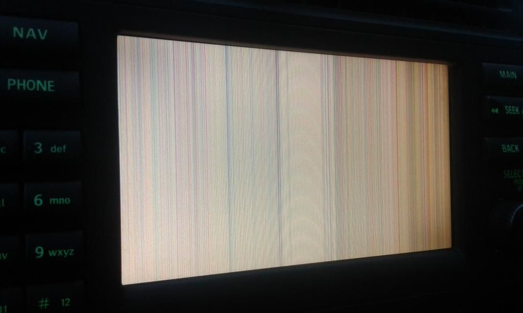

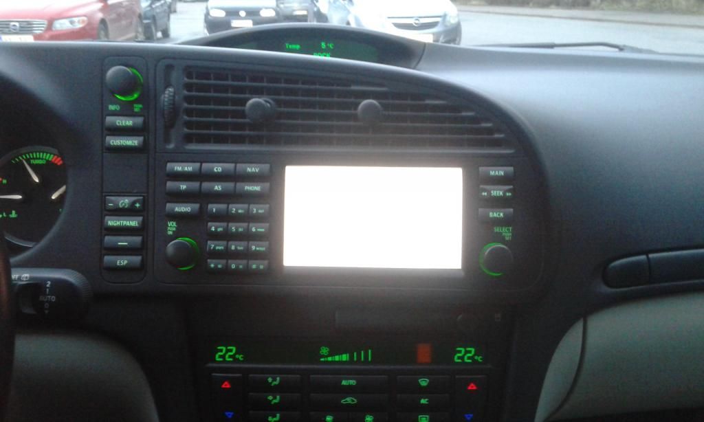

eli tossa ois kuva näytöstä millainen on..
eli onko toi korjattavissa pelkällä näytön vaihdolla..?? :?
http://i1060.photobucket.com/albums/t44 ... 10e4fc.jpg
http://i1060.photobucket.com/albums/t44 ... 1bba40.jpg

Viestit: 9467
Re: saabin hankinta/navi pimeänä. nakutusta?
sabu79 kirjoitti:eli tossa ois kuva näytöstä millainen on..
Siinä on puujäljiltelmätaustakuva :D

Ai se olikin toi näyttö. Ei Simon niitä ainakaan sivuillansa mainosta vaihtavansa, mutta kaipa siltä kannattaisi asiasta kuitenkin kysyä.
