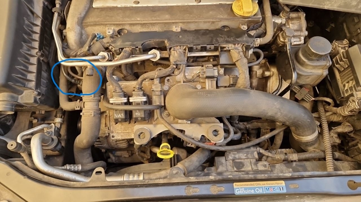

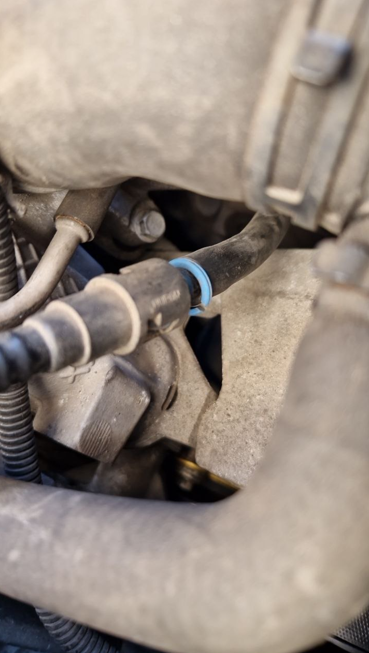

Nyt on mennyt Saabistilla sormi syvälle suuhun. Kyseessä B207E, 2007vm 9-3. Moottorin vasemmalla (apparin) puolella ylävesiletkun alapuolella on pikaliitin linja jossa O-rengas haljennut ja pudonnut pois. Tästä epäilys jonkin sortin imuvuotoon. Letkua on nyt yritetty etsiä EPC räjäytyskuvista ja netistä aika kauan vaan ei tunnnu mistään löytyvän. Voi toki olla, että ei vaan ole osunut silmään. Niimpä epätoivoisena kysyisin nyt täältä - Tietäisikö joku, mikä letku, mikä funktio letkulla ja mistä löytyisi uusi? Osanumerokaan ei pahitteeksi olisi. Kyseessä ei ole bypassin letku vaan joku järeempi kumimuovi? letku jossa alla näkyvä pikaliitin.
Ohessa kuvia letkusta ja sijainnista:

Väittäisin, että EVAP linja ja varaosa tulisi aika pitkänä pätkänä.
Mutta jos tuota sinistä rengasta tarkoitat haljenneella ja pudonneella o-renkaalla, niin sitä se ei ole. Jos sieltä liittimen sisältä tosiaan on o-rengas rikki, niin sinnehän saa kyllä ujutettua uudenkin

Olen katsonut EPC:stä evap kuvatkin vaan letku ei näyttäisi evap linjaltakaan. Liitoskohta tuntuu todella väljältä ja kyseinen rengas on todella kova ja täten haljennut. Myös mielestäni kun auton käynnistää niin suhina kuuluu juuri apparinpuolelta moottorin edestä. Voiko kyseessä olla vaan joku sitten joku tukikumi/ kosteustiiviste? Evappiroippeet muutenkin näyttäisi olevan enemmän ecun alapuolella.

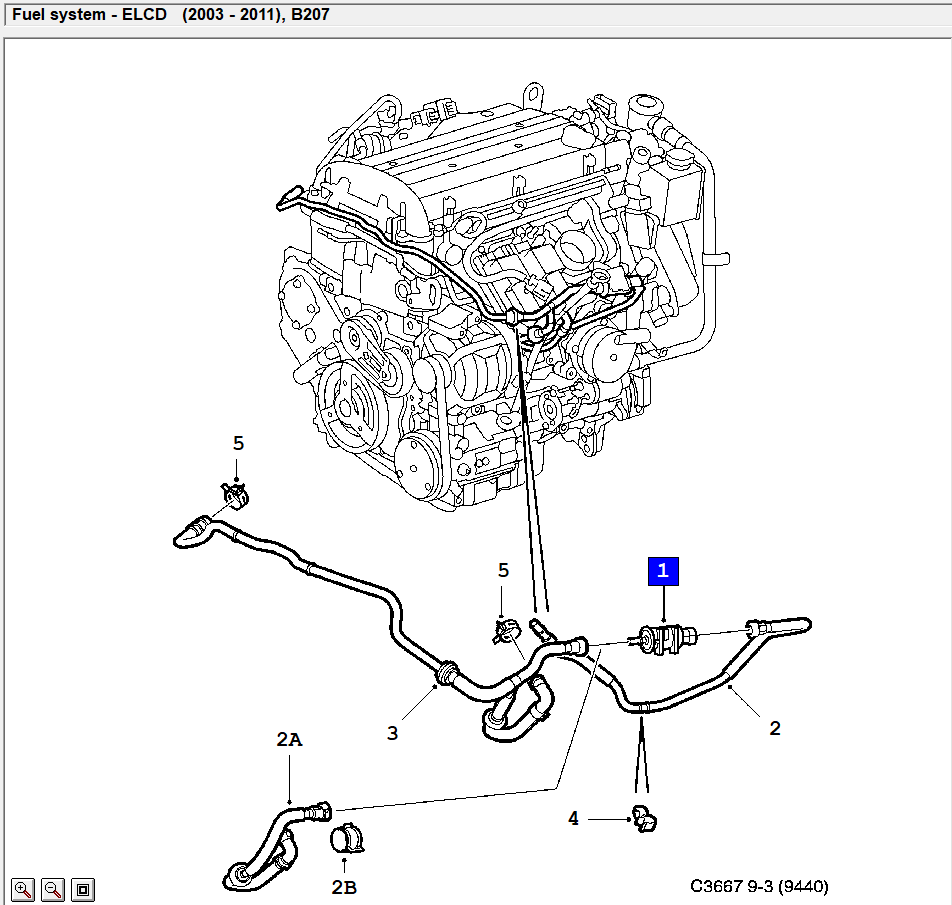

Tässä vielä räjäytyskuva EVAP järjestelmästä moottorin päästä:

Se on auton takapäähän lähtevän evap putken liitos moottorille, menee tuosta siihen evap venttiilille siinä kaasuläpän edessä, räjäytys kuvassa n.1, putki on n.2, tuo sininen on tehtaalta tullut jo halkaistuna ja on lukitus sille liittimellä ja on vaan tippunut siitä alas, siinä on sisässä vielä o-rengas erikseen.
