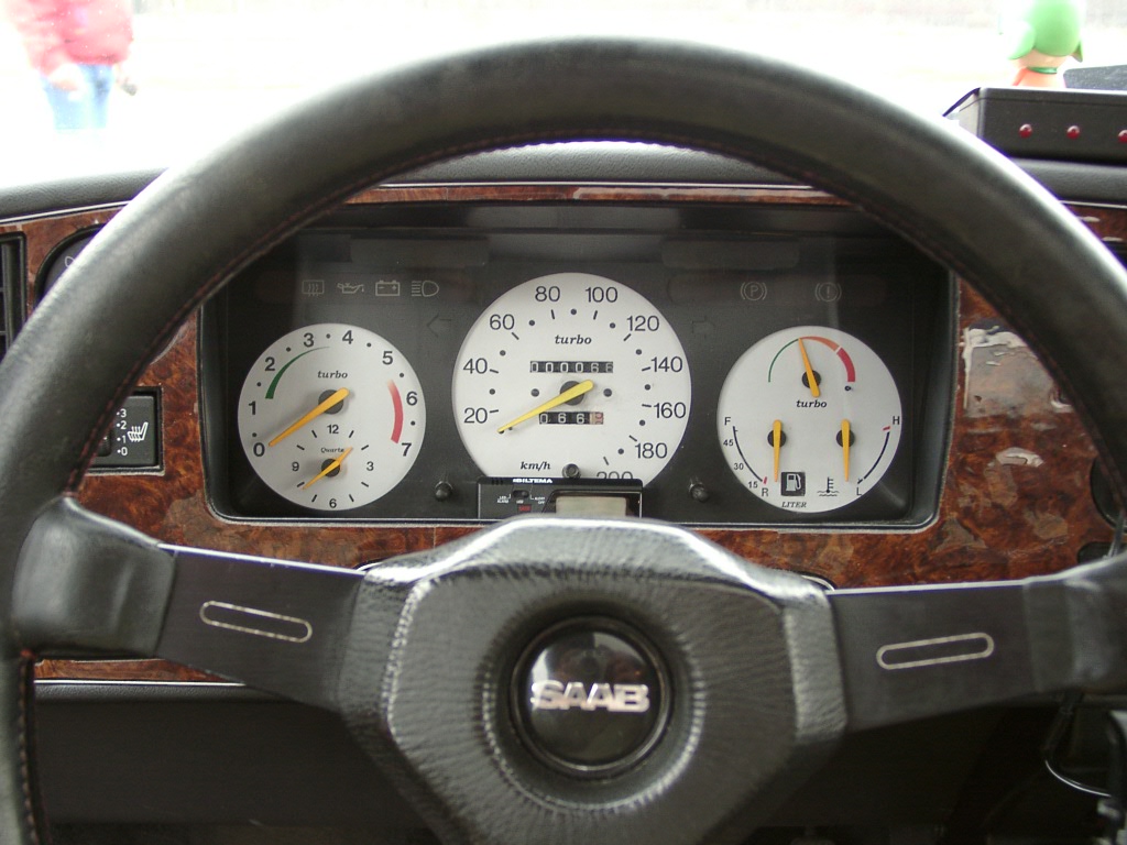

Minullakin oli joskus kauan sitten valkoiset mittarinpohjat satkussa, itse scannasin alkuperäiset mittarit ja tulostin tarra-paperille, jonka liimasin mittareihin. Editoimalla sitten tietty just sellaisen mitä halusin/osasin. Minä nostin nopeusmitarin viisarin stopparin yli, ja merkkasin kohdan johon se jäi vapaana lepää, mutta tämän kannattaa tehdä vakaasennossa, ei pystyssä, muuten viisarin paino saattaa vaikuttaa lepotilaan. Ainakin minulla tämä tuotti ihan hyväksyttävän tuloksen asennuksen jälkeen.
Tämä siis tapahtui huomattavasti ennen kun noita ohjeita ilmestyi nettiin, ekat tein syksyllä 2000.
Tuossa kuva näistä:
http://www.netma.fi/jouko/saab/Malmi2000/10080019.JPG
Vuosi myöhemmin:
http://www.netma.fi/jouko/saab/Ahvenist ... 220015.JPG
Paperissa on se huono puoli että tahtoo ottaa hieman kosteutta, ja saattaa lähteä kuplimaan ajan kanssa, minulla muistaakseni alkoi jotain pientä kuplaa ilmestymään jossain vaiheessa, hyvin ne kuitenkin palveli niin kauan kun auto oli ajossa, mutta kannattaa huomioida että valkoiset pohjat ja sininen valo tekee todella pahaa silmille pimeässä ajettaessa. Itse viritin sinne siniset ja punaiset LED:it jotta yöllä ajettaessa näkis jotain muuta kun sinisiä tauluja. Sitten tietty lisäherkkuna, oranssi viisari katoaa kätevästi punaisessa valossa (kun siis taustakin muuttuu punaiseksi)... Ja ne viisarit muuten korostuu todella mahtavasti sinisessä valossa

Sama tuli itsellenikin mieleen kun löysin tuon kuvan
Olispa ajokunnossa eikä motivaatiokuopassa... Tosin eihän se tee tuosta kojelaudasta yhtään sen rumempaa, tuossa se taitaa olla, vaatekomerossa
