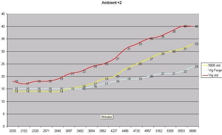

Tuossa "tunnetun ruotsalaisen laatuvalmistajan" lähes bolt-on ic:n käyrää, verrokkina samassa paikassa samassa lämpötilassa ajettu käppyrä Viggenin vakiolla ja Tonnarilla vakio ic:lla. Näyttäisi olevan Forgella ny eri kenno kuin Hookin postauksessa.
Paineet vedoissa: Vig std (Vakio Viggen softa), Vig Forge ( Maptun stage 3 +Ferrita ), 9000 std ( ~1,4 bar softa +JT3" )

millä vaihteella ajettu tai kuinka kauan ajettu kaasu lattiassa?
Talladega
Viestit: 240
Liittynyt: To Touko 08, 2003 18:08
Viesti Kirjoittaja Talladega »
3-vaihde 2000-6000.

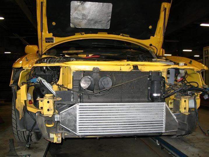

Tuossa kuva siitä ruotsin kimppatilaus-kiina-IC:stä, jos ketään sattuu kiinnostamaan...
Asennuskuvia ei saatu sillä kertaa, kun jäi kamera tyylikkäästi kotiin :oops: Aivan bolt-on ei ollut, ilmastoinnin kuivuria (?) piti vähän nostaa ja öljyletkuja modata. Myös puskurin palkista otettiin pois apparin puolelta. Tuloksia varmaan jossakin vaiheessa tulossa...
