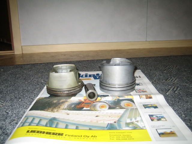

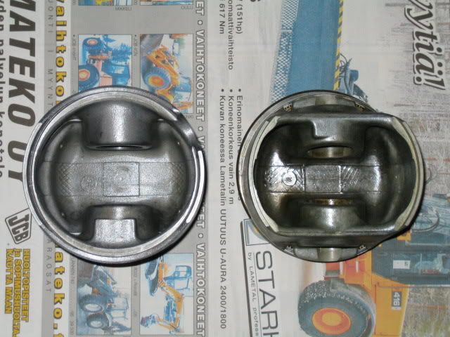

Kumpi on kumpi :?: :?: :?: :wink:
Saab 9-3 TTID Vector 2008
V-M
Viestit: 3143
Viesti Kirjoittaja V-M »
Miten minusta tuo toinen ei olis edes kumpikaan? Ihan kun olis vanhemman turbon (99/900) B/H mäntä (siis tuo jyhkeempi)?
Tuo kevysämpi näyttäs kyllä sen uudemman 235:n männältä.
Ihan mutulla kyllä nyt heitän... 8)

Kyllä tuo pitäisi olla B234:n mäntä vm 91-93.
Onko näissä T5 vehkeissä sitten paljon erillaiset :roll: :roll: I hope not 8)

T5 234:n mitat männän korkeus korkeimmasta kohdasta ~68mm ja tapin päältä männän laelle 28.15mm. Piti käydä mittaamassa kun alkoi vaivaan tuo asia.
Näyttää vain kovin syvälle tuo kuoppa? Mutta saattaa kuva kulma hämätä.
Ja tuo helman muoto on erilainen kuin noissa mun männissä.
Noissa oli samat mitat :D EPC:n mukaan nuo ovat tarkoitettu B234 vm.90-92 turbo class B(7855836)
Ideanahan on pistää nuo keväästi 9-5:n sisälle :wink: Esnviikolla pitäisi saada tonnarin(B234) kiertokanget. Alapään laakerithan noissa on kaikissa samat :wink:
Ilmeisesti vertaat tuota mäntää signaturessasi olevan -94 mallisen lyhytlohkoisen 2.3:n mäntään? Tuo kuvan männän valmistaja on varmaankin Mahle ja vertailukohtanasi on todennäköisesti Hepolite (sisäpuolella valmistajan merkintä AE). Siitäpä ero taitaa tulla...
Hepoliten männän tunnistaa öljyrenkaan koloista (kolme kpl männäntapin yläpuolella molemmin puolin). Mahlen männässä on poratut reiät öljyrenkaan uran sisäpinnasta männän sisäpuolelle. Parempi voitelu...
Tuollaista näytti -96 mallin Hepoliten mäntä täälläkin eli 28 mm + risat.
Mikäs tuossa -90-92 B234:ssä oikein on puristussuhde? Tai tietääkö kukaan mistä löytyisi pitkän ja lyhyen lohkon mitat kampiakselin keskikohdasta lohkon päälle sekä 2.3:n kampiakselin keskilinjan ja kiertokangen tapin keskikohdan välinen etäisyys molemmista malleista?
Lyhytlohkoiseen ei näytä löytyvän mistään muualta mäntiä kuin Saabilta (Mahlenkin toimitusaika oli jotain 6kk) eikä moisia viittisi välttämättä Hepoliten pelossa tilata Saabilta. Mistäs sen tietää mitä sieltä tulee...? Vai onko kaikille tullut Mahlea järjestelmällisesti???
