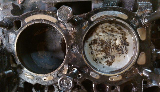

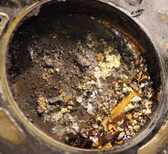

Mulla on tollanen 96:sen kone joka hiukan jumissa. Olen eri nesteissä tuota liuotellu.
Mulla olis crc:n rust removeria joka sisältää fosforihappoa. Uskaltaako sitä kaataa tonne?
Löpöllä kastettua rättiä on polteltu tossa päällä... en tiedä pitäisikö saada lisää lämpöä?
Kuumailmapuhallin?
Tai onko jotain muita hyviä vinkkejä?

Jos liotus ei ylhäältä käsin ole tunkeutunut ihan alas asti, voisi välillä kylvettää myös alapuolelta. Eli lohko ylösalaisin ja alakautta neste siihen päälle lillumaan viikoksi tai pariksi.
Itse ruiskuttaisin ensin wd40/crc männän ja sylinterin rakoon ja sitten täyttäisin sen päälle petrolia tai naftaa laitoihin asti. Varmaan neste painuu vähän paremmin sisään kun on painava kerros päällä.
