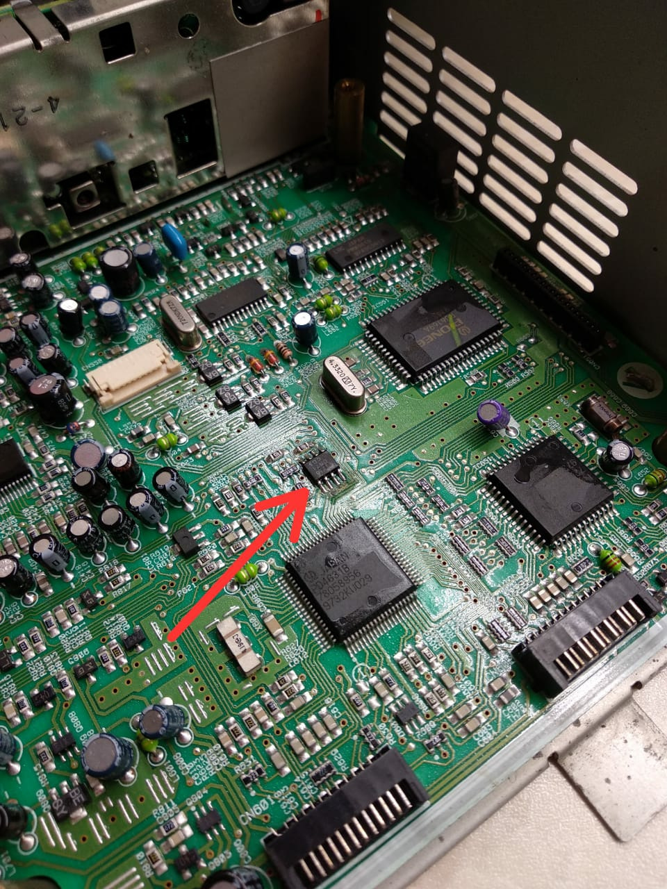

Huonolaatuinen eeprom-piiri sieltä rammarin sisältä hajoaa ja tällöin ei enää paritus toimi kun virrat käy vähissä.
Mm. tässä ketjussa aihetta sivuttu -> viewtopic.php?f=29&t=177633&hilit=eeprom&start=409

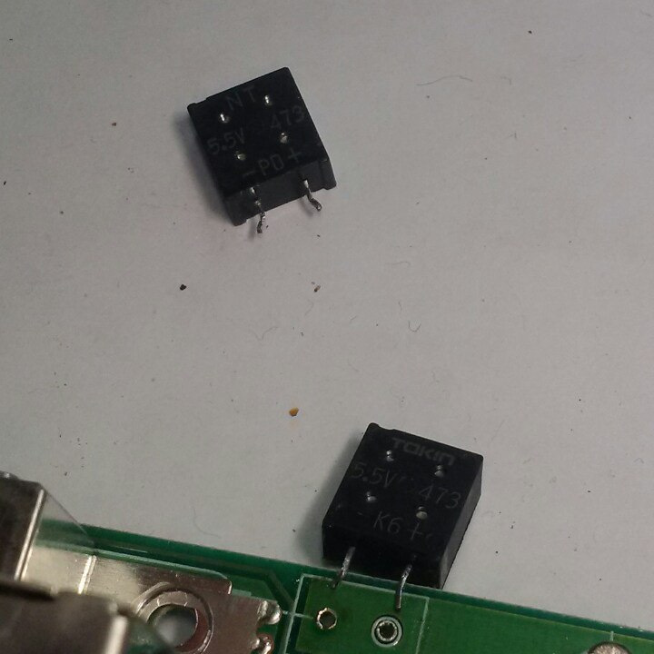

kaikki radiossa oleva tieto (ajoneuvon VIN, taajuusalueet, tallennetut radioasemat) on tallennettu eeprom-sirulle nimeltä s220, joka on tavallinen 93C56-siru.
Jos saat jatkuvasti RADIOKOODIA jopa eeprom-sirun vaihtamisen jälkeen, sinulta on todennäköisesti loppunut ionistori (47 000 uF kondensaattori), joka vastaa virransyötöstä parametrien tallennuksen aikana (3 sekuntia päävirran katkeamisen jälkeen ), sinun on vaihdettava se.
