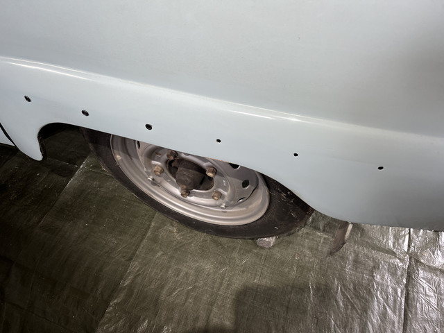

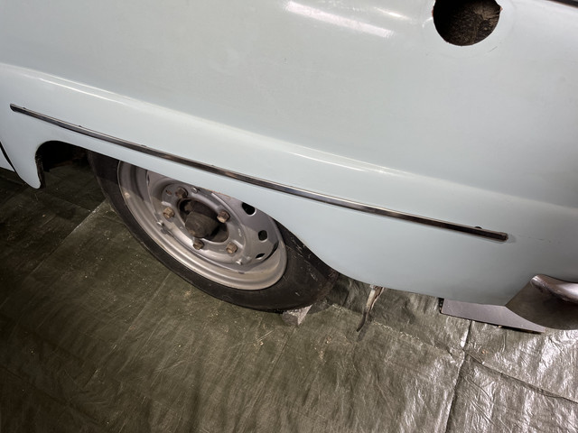

Taas pienen tauon jälkeen tänään otin pienen askeleen eteenpäin. Laitoin takalokasuojien listat paikoilleeen. Asentaminen kiinnitysklipsin sekä suojakumin kanssa oli todella toimiva ja helppo.

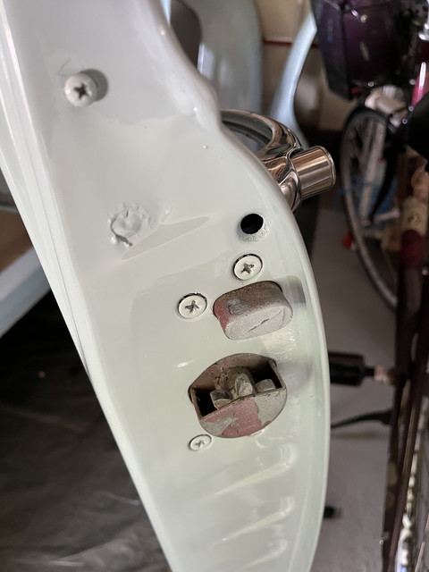

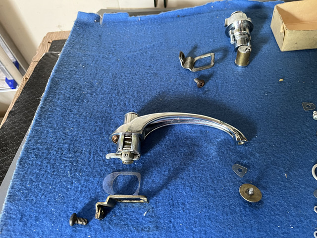

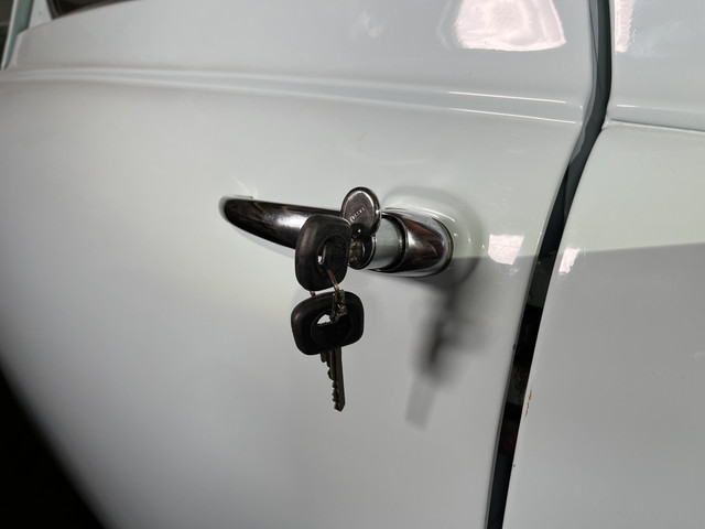

Sitten ajattelin laittaa ovien vetimet paikalleen. Sen piti olla helppo juttu, mutta eipä ollutkaan? Ajattelin, että minulla olleet vetimet oli täysi sarja? Mutta eipä ollutkaan? Onneksi omat ”miljoonalaatikot” sisälsivät vetimien takaosan kiinnitysraudat. Niiden asentaminen oli minun taidoilleni sen verran haastava, että piti kaverini käsipareilla pyytää avuksi. Yhdessä tuo asennus kävi lopulta ihan mukavasti.

Nyt auton ovet valmiina odottamassa kotelosuojan laittamista ja sen jälkeen laitetaan vielä kosteussuojat. Sitten voidaankin vaikka aloittaa sisustaminen.
