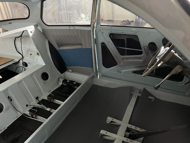

Ei maltti pitänyt, vaan pitipä jo kokeilla maistiaisiksi, miltä tämä sitten tulee näyttämään?
Siinä on vasen takasivupahvi näkyvillä ja nuo uustuotantoa olevat kumimatot. Mattojen alle tulee kovalevy äänieristeen päälle. Mattoja pitää vielä leikata hiukan, että ne istuvat paikoilleen.
Kyllä tähän kelpaa nyt matot viritellä paikalleen!
