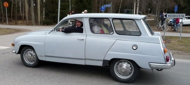

Viippa on nyt ollut ajossa jo toista kesää (joskus viime vuoden kesäkuussa valmistui taas kertaalleen)
Niitä kuvia joskus lupailin, niin tässä olisi nyt sitten Oulun vanhojen autojen vappuajelusta työkaverin ottamana.
Älkää antako tuon pöljännäkösen hemmon pilata viipan kauniita linjoja ja esteettistä silmää hivelevää väritystä.
Tässä välissä on muuten keritty auto kertaalleen tietenkin jo katsastamaankin ja museoautostatus säilyi, eikä edes rima heilunut.

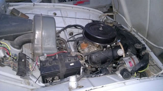

heitäppä vielä keveissäs kuva maalatusta konehuoneesta

Yleisön pyynnöstä
Eihän tuo nyt enää mitenkään puunatun näköinen ole, kun on ollut jo pari vuotta tuommoisenaan, joten pölyä, muuta sotkua ja metalliputkien pintaruostetta on kertynyt...
Jos nuo johtohässäkät mietityttää, niin syy on tässä...

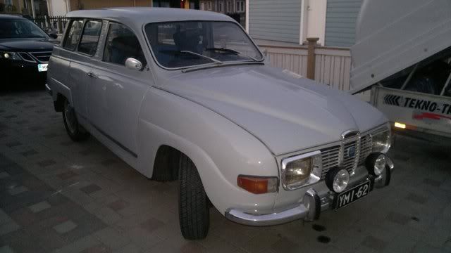

Traktoriosakaupasta kävin hakeen 5 6/7 tuumaset H4 valot tuonne keulalle. Pitäis olla "aikakauden varusteita". Tulivat tarpeellisiksi, kun kävin tuolla loppiaisen seudussa Ylläksen keikan heittämässä ja pitihän se kerralla laittaa H4:t kun kerran saa kahdentaa tuon valokaluston. Sopivat just olemaan konepellin välissä kun mahdollisimman lähelle maskia laitto ja riittävästi ylös puskurista.
--2236--
Viestit: 8508
Re: Viipan "keväthuolto"
sehän on siisti, kelpaa ajella.
lohkolämmittimen pistoke oudossa paikassa ja varmaan itse lohkiskin jos maalaat lämml koteloa joskus väri RAL 7022.

Jep, tyylikkään näköinen kulkine.

No tuo tyylikkyys on jokaisen omassa "silmässä" - omasta mielestäni kehtaa metrin-kahden päästä katella paikasta ku paikasta. Lähempää alkaa erottamaan pientä pohjatöitten "kuppaisuutta" ja muuta pientä ja sävyheittoa on värissä jonkin verran (onneksi tuo puolikiiltävä pinta antaa anteeksi)
Lohkolämmitin on tosiaan kummallisesti tuolla konehuoneessa, mutta on malliltaan sen verran vanha, että lienee alkuperäinen
