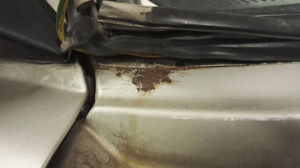

Tuulilasin kulmissa olevat ruostelaikut alkoivat häiritsemään minua toden teolla. Päätin rapsuttaa sen puhtaaksi ja loputa hiekkapuhalsin sen kunnolla puhtaaksi. Sitten hioin pinnan huolella ja pohjamaalasin paikan valkoisella pohjamaalilla.

Puhkaisin myös kuksinpuolella tuulilasin alakulmassa olleen ruosterakkulan ja hiekkapuhalsin sitä kaikki ruosteet pois. Nyt pääsee tasoittaa ja
maalaamaan mämikin kohdat.
