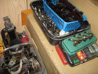

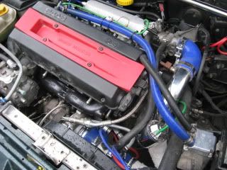

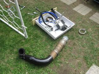

Nonih, tänään se pyöri taas pitkästä aikaa. Nostimet naputti jonkin 20min ja sen jälkeen rauhoittuivat, black satin ja thermotec savus about saman aikaa.
Black satin pakosarja ja dp:
dp:ta kehdannut koko matkalta vetää kun niin kallista tuo aine, thermotecciä loppuosaan ja klemmarilla kiinni:
Kone about kasassa:
http://picasaweb.google.fi/jouni.mietti ... AeronKansi#

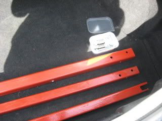

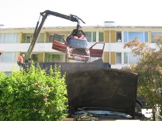

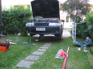

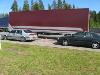

Tonnari kotona, puomilla tuli todella nätisti. Mielestäni pääsi huomattavasti helpommalla kun trailerin kanssa vehdatessa ja köyden voitti toki 100-0.
Kiitokset Hookille puomin teko-ohjeista, eilen värkkäsin 50 ja 40millisestä kantikkaasta putkesta. Kiinnitykseksi rälläköin hahlon ja päältä M18 pultilla kiinni.
Tommille tuhannet kiitokset hinauksesta.
Tulpat oli helvetin tiukassa, puolen metrin varrella sai vääntää tosissaan auki vaikka pari viikkoa sitten laitoin rannetiukkuuteen. 1,2 pytyt vaaleita, 3,4 pytyt tummia ja öljyssä. 3,4 tulpat posliini halki.
http://picasaweb.google.fi/jouni.mietti ... 8786461010
Tonnari "tallilla"
Venttiilikopan alta ei löytynyt mitään normaalista poikkeavaa.
Kone tuettu, sisälokari irti, oikea hytikkakumi auki ja öljyt tiputin pois.
Huomenna ö-pohja irti ja katselemaan mitä sieltä löytyy.
Kaikki kuvat aiheesta: http://picasaweb.google.fi/jouni.mietti ... Aero_porsi#

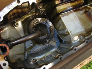

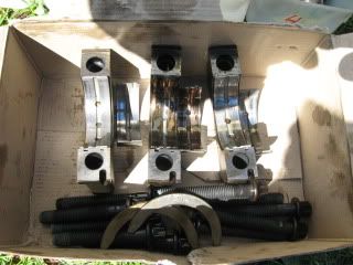

Ylhäältä momenttituki pois ja kakosnelos ja tunkkipatentilla konetta muutamia senttejä ylös.

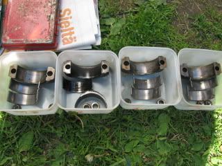

Öljypohja pois, öljypohjassa pari teelusikallista kuparin väristä silppua.
Kiertokangen laakerit pois, kakoslaakeri sökö.
Runkolaakerit pois, kolmoslaakeri sökö

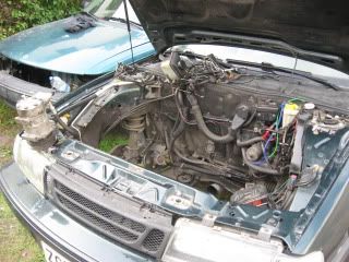

Homma on siinä vaiheessa että lohko ja kampura olisi tarkoitus ottaa varta vasten hankitusta 2.3i NG900.
Suurimpia romuja aloin purkamaan jo tieltä. Vetarit, bensalinjat ja vaihehilut pitäs ainakin vielä purkaa ennen varsinaista nostoa.
Laakerit ja tiivisteet tuli PCS:lta. Pitkiksen männät otin samalla kun tulivat renkaineen ja hinta suht edullinen.
Tonnarissa kone vielä paikoillaan...

Tänään purin toisenkin vetarin pois, vaihteensiirtäjän ja muut ylimääräset romut.
Mm. kampuran hihnapyörän ja ilmeisesti (olemattoman)ilmastoinnin telineen joutu kanssa ottamaan irti tai oli turhan ahdasta nostaa.
Nousi kyllä ylälautta kun tarpeeksi purki ja nostaessa kallisti laatikkoa alaspäin. Lisäksi moottorin kuskin edessä oleva tuki piti erikseen nostattaa ylös kun muuten meinasi ruveta kanittamaan.
Mitäs kaikkea tässä joutuu purkamaan ja vaihtamaan tonnarin kamoihin? Käykö esim. tuo kaksiosainen öljyntäyttöputki tonnarin imusarjan kanssa? Päätykopat pitää ilmeisesti vaihtaa ja laitetun kannen otan toki tonnarista.
JouniCSE
Viestit: 1590
Paikkakunta: Kangasala
Re: 9000 Aero -97 - pientä kivaa pikkuhiljaa
Viesti Kirjoittaja JouniCSE »
j0ne kirjoitti:
Tonnarista tarvit:
-apulaitteet+hihnapyörät + jakopäänkoppa
-öljypohja
-putsaa kierretapilla ng lohkosta ne paikat joissa ei oo ollu mitään mut tonnaris tulee jotain kii.
-kyl sen öljyntäyttöputkenki saat vaihtaa.. ärsyttävän tiukassa vaan on.
j0ne
Viestit: 2550
Paikkakunta: Kalakukko city
Viesti Kirjoittaja j0ne »
Kiitos kaima ohjeista, taas.
Entäs kytkinkoppa? Moottorin kannakkeet toki tonnarista ja ö-suodattimenjalka kun tuo NG on ilman ö-jäähdytintä.
Onko tuohon täyttöputken irroitukseen jotain niksiä? Yhdestä lohkosta varmaan tunnin kerran tappelin irti sitä ja luovutin.
Kuvia: http://picasaweb.google.fi/jouni.mietti ... 00KonePois#

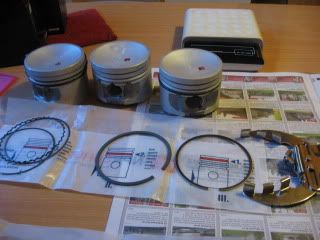

Eilen sai taas vähän lisää aikaiseksi.

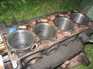

Kaveri joka enempi näitä tehnyt kävi hoonaamassa NG:n koneen pytyt:
Öljysuihkut piti ottaa tieltä pois ettei käy mitään(vihreän rasian päällä):
Samalla mittasi mikrometriruuvalla kampuran ja oli ok
std laakereilla, raja-arvot korjaamokäsikirjan mukaan:
runkolaakerikaula: 57,981 - 58,000
kampilaakerikaula: 51,981 - 52,000
Vanhoissa laakereissa oli selvä "std" merkintä.

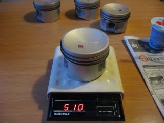

Männässä urat ja AE merkintä eli Hepolite ilmeisesti
Männät punnitsin ja ainakin ruoka-ainevaaran tarkkuudella olivat kaikki samanpainoisia (B kokoluokka kuten kaikki vakiokoon varaosa männät, sylinterit A porauksella)

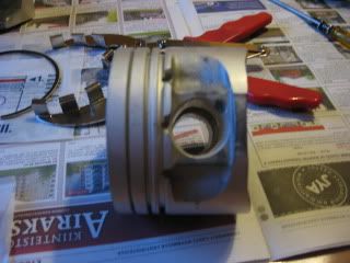

Männänrenkaat virittelin paikoilleen uusiin pitkiksen mäntiin (bilteman pihdit, voin suositella hintalaatu suhteessa)
Huom ylin ja keskimmäinen rengas "top" merkintä (ylin taitaa kuitenkin olla symmetrinen, keskimmäisessä on selkeä ura alareunassa). Alin öljyrengan kolmiosainen.
Lisäksi ylimmäisen ja keskinmmäisen renkaan katkokset männätapin kohdille 180astetta toisistaan. Kolmiosaisen öljyrenkaan katkokset erikohdille toisistaan.
Enempi ja isompia kuvia: http://picasaweb.google.fi/jouni.mietti ... porsi_vol2#

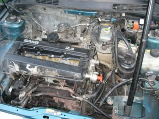

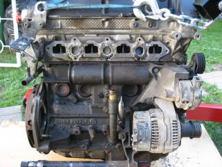

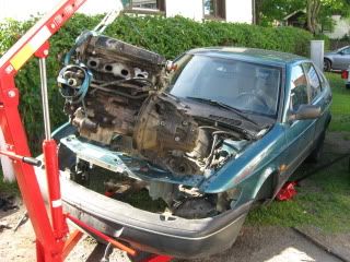

Tonnarin koneen nosto pois oli tämän illan homma että pääsee sitten kasaamaan siitä romuja tuohon toiseen lohkoon.
Mainittavia juttuja ennen nostoa: ohjaustehostimenpumppu irti(voi irrottaa nostovaiheessa), kaikki letkut ja johdot irti ja nippusiteillä syrjään, kompura tulipellin päälle, vetarin irti maljoista, vaiheensiirtäjä irti,lootan antureiden johdot irti ja kytkin neste letku irti.
Lisäksi nostin syyläri+flekti+öljynjäähdytin setin kerralla pois tieltä lisätilan saamiseksi -> nousee kone pakosarjan ja turbon kanssa kettuilematta (imusarja oli myös paikoillaan).
More: http://picasaweb.google.fi/jouni.mietti ... porsi_vol3#
V-M
Viestit: 3145
Viesti Kirjoittaja V-M »
Mä jätin laatikon paikalleen ku omaani remppasin. Ahasta mutta ainakin automaatin kanssa onnistuu.
