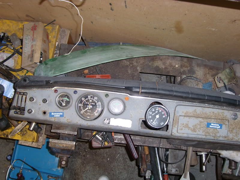

TommilJ:ltä tuli tänään vähän lisää kiiltäviä osia koelautaan.
http://i86.photobucket.com/albums/k120/ ... 1231955614
Jos joku tarttee vm 69:n muovisia merkkivaloja niin olis jouten.
Siis nämä
http://i86.photobucket.com/albums/k120/ ... 1231955880

Ei sulla olisi tuollaista vanhanmallin kjelautaa ja mittareita ylimääräisenä :mrgreen:
Juha K
Viestit: 1131
Re: Saab 96 Mild Custom
Viesti Kirjoittaja Juha K »
Ei ole ylimääräisiä.

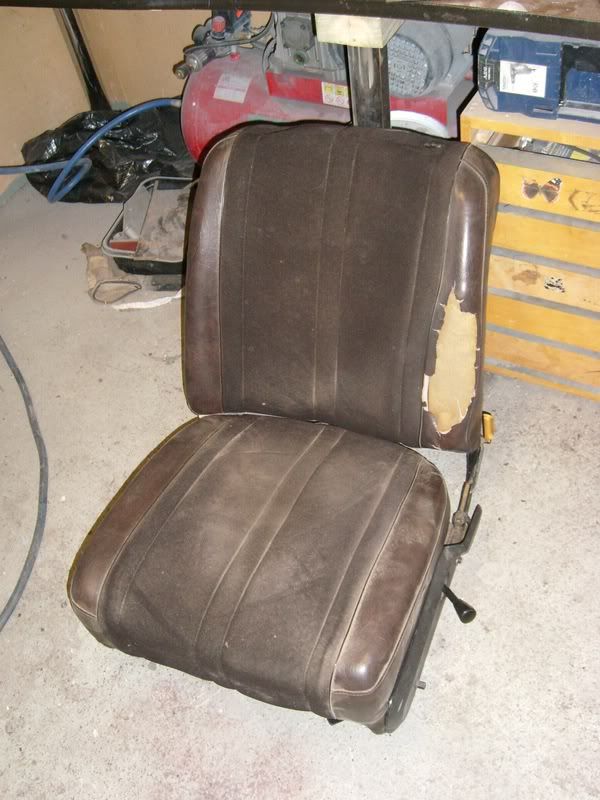

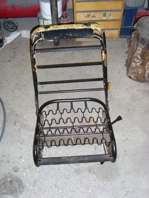

Juha K
Viestit: 1131
Noniin nyt ku sai talliin vähän työskentelytilaa niin päätin teurastaa yhden etupenkin, että näkee minkälainen runkorakenne siinä on. Ja voi alkaa suunnitteleen miten tonne vois laittaa sen sohvapenkin.
http://i86.photobucket.com/albums/k120/ ... 1232396931
http://i86.photobucket.com/albums/k120/ ... 1232396977
Sain TommiJ:ltä kuvia/mittoja tahtarin etuikkunan koosta ja siitä kun lakskee sen 16% mitä katon madalluksessa lähtee pois, niin tuleva etuikkunan korkeus on n. 36,5cm. Kun ikkunan nykyinen korkeus on melkeen 50cm
edit 22.1.2009
Tuli riisuttua toinenkin etupenkki ja irroitettua selkänojat istuimista. Sitten nakkasin istuin osat varaosakuuppaan kiinni ja aloin pistämään penkkien kiskoja samaan linjaan. Viikonloppuna hitsaillaan toi "jigin" loppuun ja sitten hitsataan rugot yhteen.
Viimeksi muokannut Juha K, To Tammi 22, 2009 22:07. Yhteensä muokattu 2 kertaa.

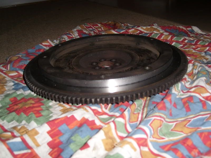

Tällasta oli tänään vuorossa.
http://i86.photobucket.com/albums/k120/ ... 1233594360
Painoa jäi 6,08kg mutta ei ole vielä tasapainotettu.

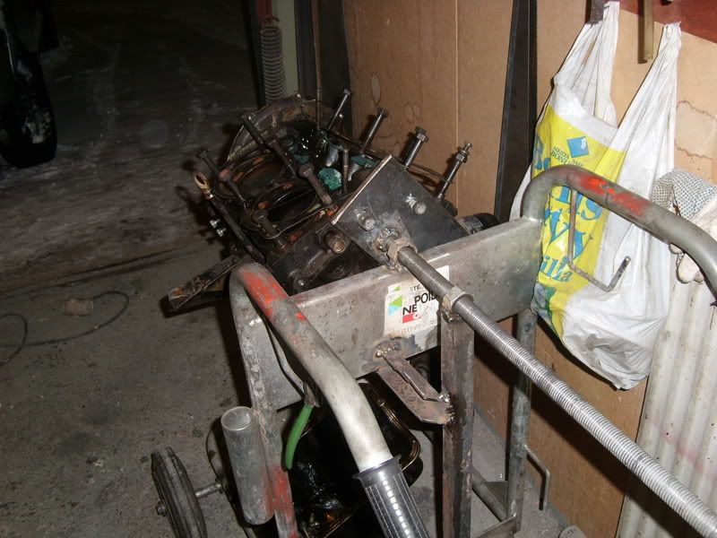

Hiljaista on ollut, ei ole tallilla tullut saabiin muuta tehtyä kuin purettuo moottori osiin ja nostettua se moottoripukkiin (viimeisen päälle kyhäelmä) :lol:
http://i86.photobucket.com/albums/k120/ ... 1235734629
1,7:n sopivat männät pitäis hommata ni vois viedä moottorin porattavaksi ja kampiakselin hiottavaksi.
