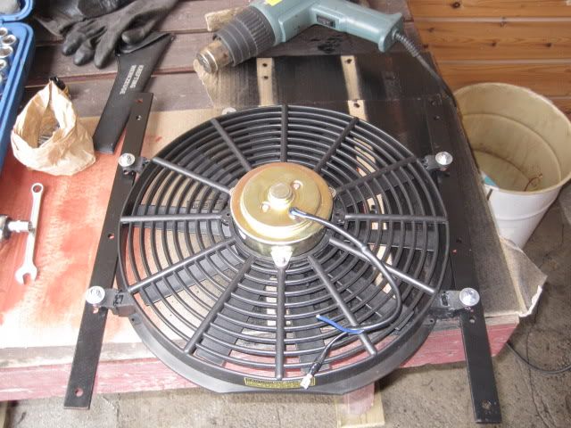

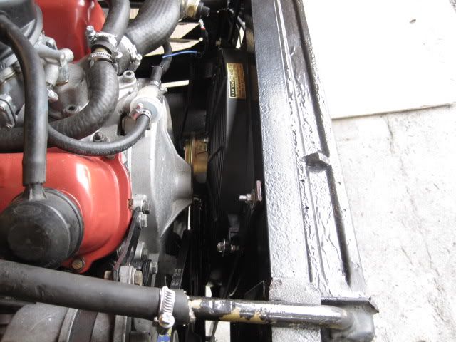

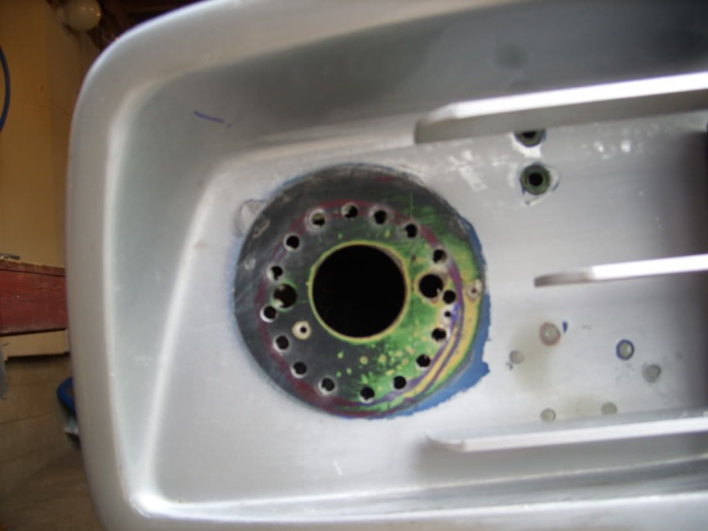

Keskiviikkona otettiin taas sonett talvisäilöstä työn alle ja pari päivää onkin mennyt iloisesti tallissa sen jälkeen. Flektille piti ensin tehdä kiinnitysraudat. Ne syntyi 3mm teräkestä:
http://i187.photobucket.com/albums/x109 ... G_1160.jpg

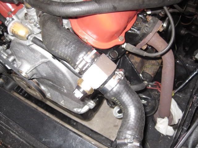

Ylävesiletku piti laittaa poikki ja väliin adapteri flektin anturille. Vesiletkun ulkohalkaisijaksi mittasin 40mm ja päättelin, että 38mm adapteri siihen menee.. no jälkeenpäin voin sanoa, että se 36mm olis ollut ihan maksimi, jos joku tollasta samanlaista viritelmää biltema osista on tekemässä. Mutta kuten kuvassa näkyy, kyllä se adapteri siihen letkuun meni, kun "hetken" väänsi liukkariaineen kanssa:
http://i187.photobucket.com/albums/x109 ... G_1157.jpg
Onhan se kyllä vähän bling..
Tuossa vielä flekti paikoillaan:
http://i187.photobucket.com/albums/x109 ... G_1166.jpg
Vähän riskillä tuli ostettua, kun ei ollut täyttä varmuutta mahtuuko, eikä sinne kyllä yhtään isompi sopisikaan. Toinen vaihtoehto olis ollut 10", kun tämä kuvassa oleva on 14". Pitäisi jäähdytyksen riittää.

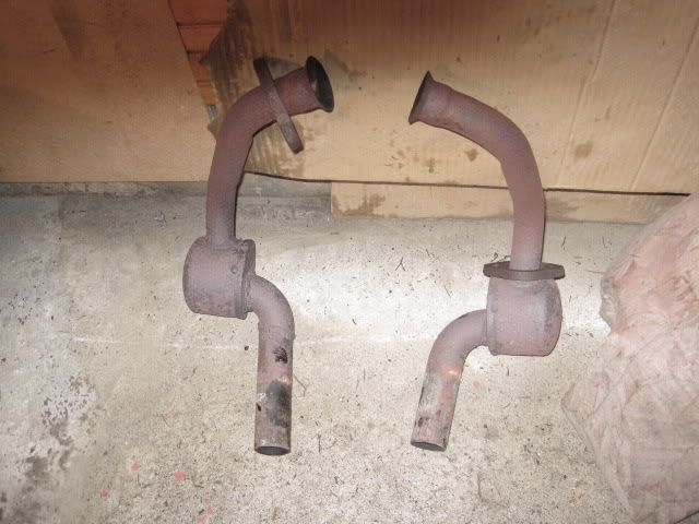

Tuon uuden pakosarjan kiristin paikoilleen eilen. Paljon kovempi oli meteli uuden sarjan kanssa verrattuna noihin vanhoihin kuupan käyriin. Ens viikonloppuna olisi tarkotus vetää sitten putkisto ja laittaa vaimentimet. Saa nähdä, riittääkö yhdet vaimentimet per puoli vai tarviiko kahdet.

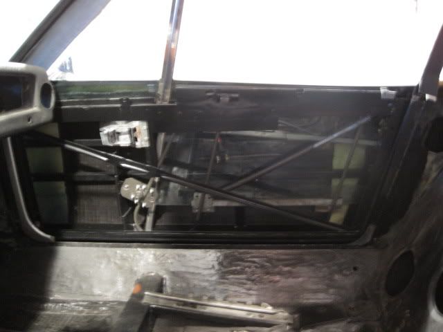

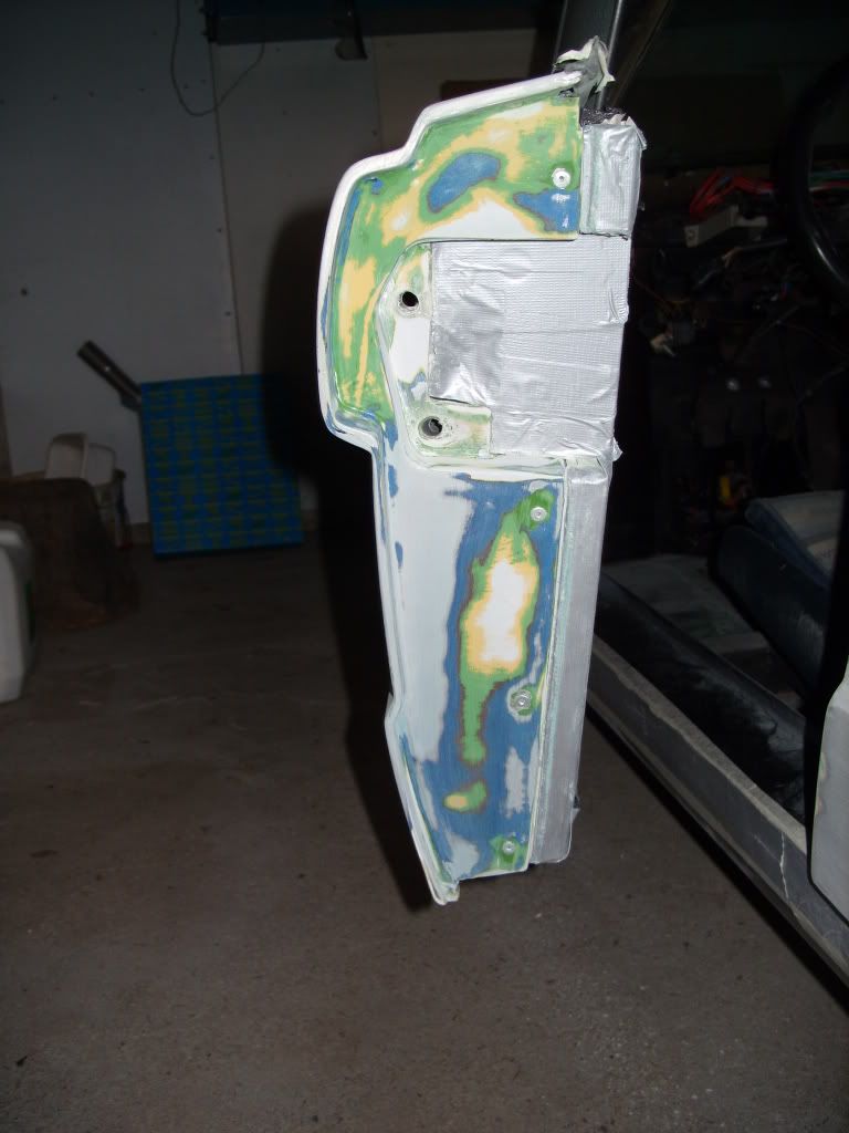

Nuo ovien kuoret sain myös niitattua runkoihin. Vielä piti kuituhommiin alkaa noiden ovikuorien kans: 2 reikää per kuori piti täyttää joista on joskus sähköjä oviin kulkenut, joitakin halkeamia kuorissa oli ja kuskin ovesta oli lukon pulttien reiät revenneet.

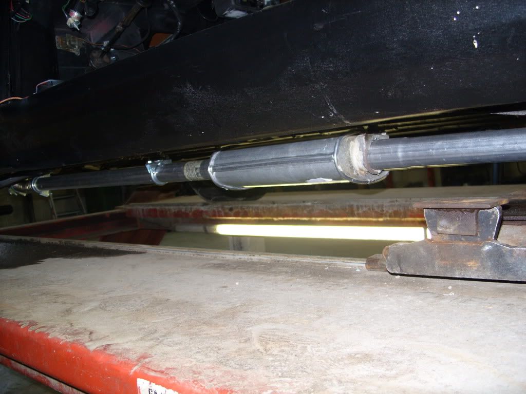

Jos ajomukavuutta haluat, niin laita kahdet. Itsellä on 45 mm Simonsin vaimentimet laitettu viime kesänä korvaamaan vuotavat. Lisäksi on päissä vaimentimet, jotka on vaihtokunnossa, vaikkakin pintapuolisesti ehjät. Äänet on aika terävät. Tarkoitus olisi pistää myös yhdysputkelta lähtien putkisto uusiksi, säilyttäen tosin nuo viime kesänä hankitut Simonsit. Meinaatko itse taivutella vai onko sinulla joku luottomies tekemässä?veijostin kirjoitti: Tuon uuden pakosarjan kiristin paikoilleen eilen. Paljon kovempi oli meteli uuden sarjan kanssa verrattuna noihin vanhoihin kuupan käyriin. Ens viikonloppuna olisi tarkotus vetää sitten putkisto ja laittaa vaimentimet. Saa nähdä, riittääkö yhdet vaimentimet per puoli vai tarviiko kahdet.

Mistö hankit nuo Simonsit ja oliko minkä hintaset? Ei kai tuossa paljon taivuteltavaa ole, lähinnä alkupäässä, kun ne alkukäyrät osoittaa hieman maahan päin.tsaarela kirjoitti: Jos ajomukavuutta haluat, niin laita kahdet. Itsellä on 45 mm Simonsin vaimentimet laitettu viime kesänä korvaamaan vuotavat. Lisäksi on päissä vaimentimet, jotka on vaihtokunnossa, vaikkakin pintapuolisesti ehjät. Äänet on aika terävät. Tarkoitus olisi pistää myös yhdysputkelta lähtien putkisto uusiksi, säilyttäen tosin nuo viime kesänä hankitut Simonsit. Meinaatko itse taivutella vai onko sinulla joku luottomies tekemässä?

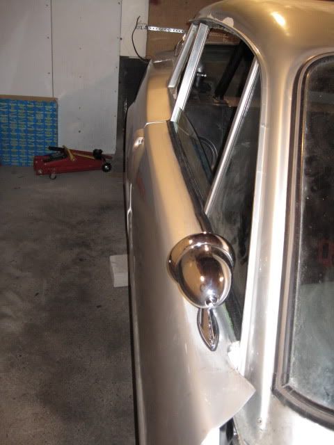

Tänään laitoin nuo ovet sitten paikoilleen, aika kova homma oli saada ovet niin ettei hangannut mistään. Kuvia:
http://i187.photobucket.com/albums/x109 ... G_1171.jpg
http://i187.photobucket.com/albums/x109 ... G_1173.jpg

Motonetistä nuo tuli hommattua. En nyt tarkkaa hintaa muista mutta jossain neljänkympin korvilla taisi olla kappaleelta. Nykyputkisto on jotain 38-millistä, joten pitäisi hommata vähän isompaa, joka passaisi noihin Simonseihin. Samalla pitäisi laittaa taka-akselin ylittävä käyrä oikeaan kohtaan.veijostin kirjoitti:Mistö hankit nuo Simonsit ja oliko minkä hintaset? Ei kai tuossa paljon taivuteltavaa ole, lähinnä alkupäässä, kun ne alkukäyrät osoittaa hieman maahan päin.tsaarela kirjoitti: Jos ajomukavuutta haluat, niin laita kahdet. Itsellä on 45 mm Simonsin vaimentimet laitettu viime kesänä korvaamaan vuotavat. Lisäksi on päissä vaimentimet, jotka on vaihtokunnossa, vaikkakin pintapuolisesti ehjät. Äänet on aika terävät. Tarkoitus olisi pistää myös yhdysputkelta lähtien putkisto uusiksi, säilyttäen tosin nuo viime kesänä hankitut Simonsit. Meinaatko itse taivutella vai onko sinulla joku luottomies tekemässä?

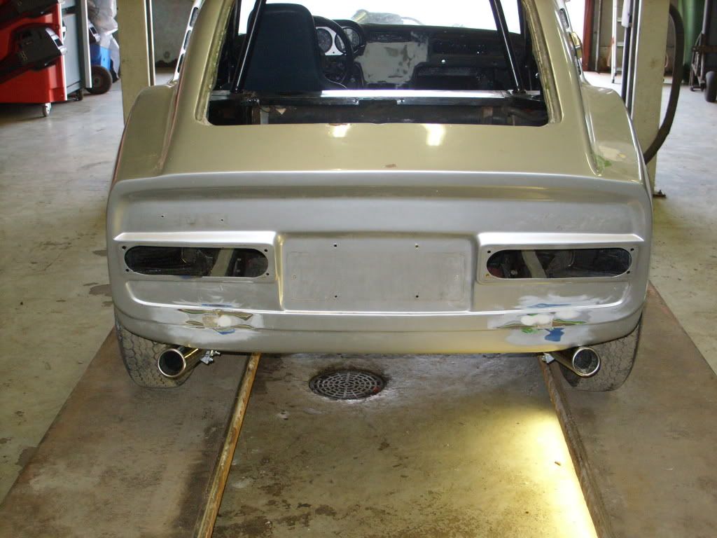

Nyt on putkisto asennettu ja koekäytetty. Putket oli 45 mm ja yhdellä ovaalivaimentimella per puoli. Päissä sitten simonsin "loppuvaimentimet".
http://i187.photobucket.com/albums/x109 ... 851670.jpg
http://i187.photobucket.com/albums/x109 ... 851671.jpg
Eihän nuo äänet aivan mahdottomat olleet ja koeajolla se vasta selviää, pitääkö tuonne päihinkin laittaa oikeat vaimentimet. Muita huomioita kun tuota konetta käytin, oli, että flektin anturi pelaa aivan mallikkaasti ja flekti lähtee pyörimään, kun lämmöt nousee yli puolen. Tuota koeajoahan ei voinut suorittaa, kun kytkimen pääsylinterin kansi vuotaa.. Eli siihen pitää uusi kansi ensin sorvauttaa. Nyt tuo neste on syövyttänyt maalit konehuoneen lattiasta sieltä kuskin nurkasta. Se onkin tosi mielenkiintonen homma lähtä tuo kytkin sylinteri irrotteleen, lattia putsaamaan ja maalaamaan, kun konehuone on täynnä.

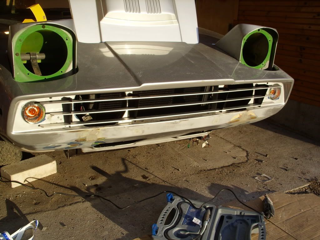

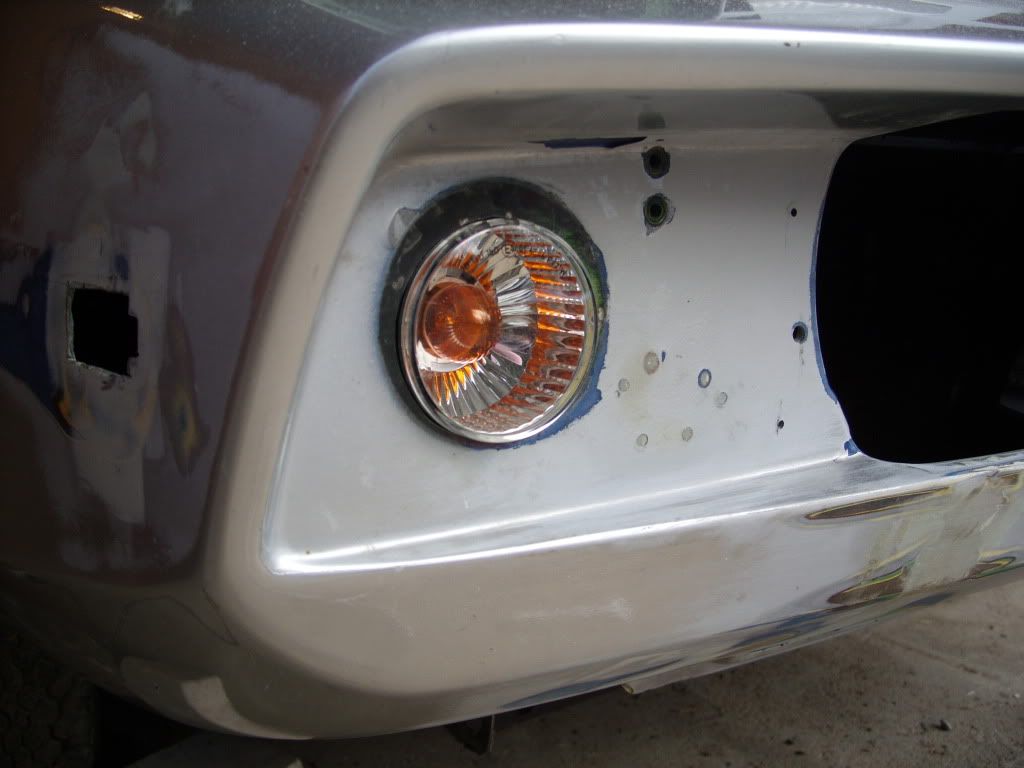

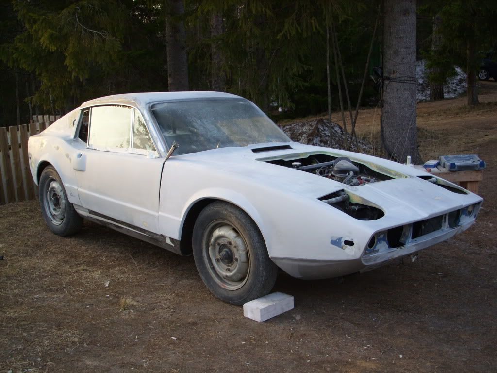

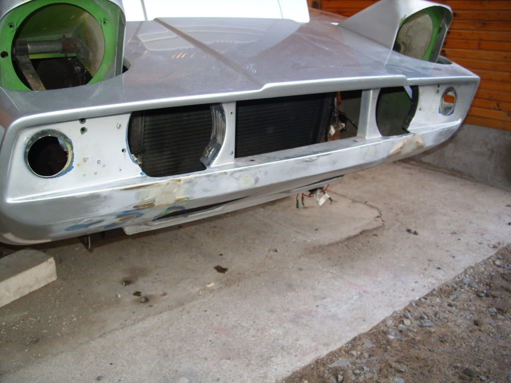

Viime viikolla hankin sonettiin etuvilkut. Ne löytyi Hellan kuvastosta:
http://i187.photobucket.com/albums/x109 ... 851675.jpg
Viikonloppuna käytin keulapalasta paikoillaan ja tein reiät noille vilkuille:
http://i187.photobucket.com/albums/x109 ... 851679.jpg
http://i187.photobucket.com/albums/x109 ... 851680.jpg
http://i187.photobucket.com/albums/x109 ... 851684.jpg
http://i187.photobucket.com/albums/x109 ... 851683.jpg
Dremel on kyllä aika ehdoton työkalu ton kuitukorin kans.

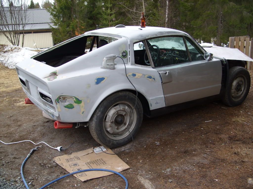

Myös pohjien hierominen alkoi viikonloppuna:
http://i187.photobucket.com/albums/x109 ... 851687.jpg
http://i187.photobucket.com/albums/x109 ... 851692.jpg
http://i187.photobucket.com/albums/x109 ... 851695.jpg
Sellasta kivaa appelsiinipintaa tuo peräosa täynnä, niin sai tuota perää vähän rankemmalla kädellä hinkata. Ovissa tätä ongelmaa ei ollut, niin ne sai suoraan hioa nienommalla(paitsi nuo ovien sisäreunat, joista lohkeili maali paineilman ja puukon avustuksella, kun oli aikasempi maalari vähän vissiin oikassut pohjien teossa).

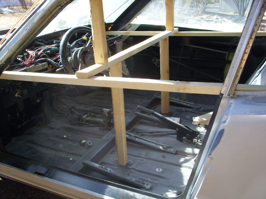

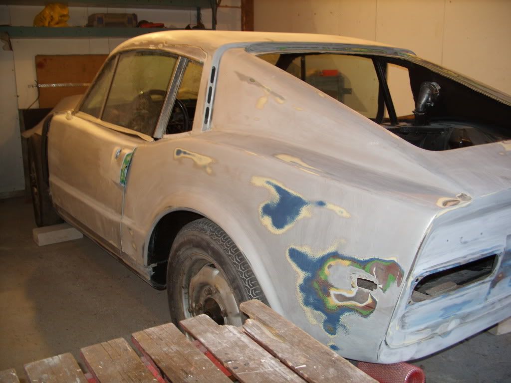

Hiontahommat jatkuneet; tänään oli jo tarpeeksi lämmin päivä, että pystyi pihalla pakkeloimaan. Hagmansin kuitukittiä menikin sitten koko purkki.

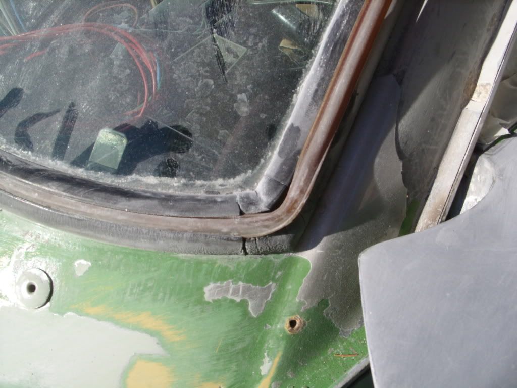

Tuli sellainen kysymys, että kuinka paljon tuo tuulilasi kannattelee tuota KUITUKORIA? Kun pitäisi käyttää lasi irti, että saa vaihdettua vanhan tiivisteen uuteen. Onko tuota tuulilasia joku käyttänyyt sonetistaan irti?

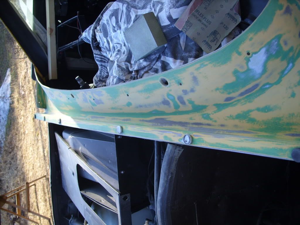

Tuossa vähän tilannekuvaa hiontahommista:
http://i187.photobucket.com/albums/x109 ... 851710.jpg
Tuohon tuulilasikysymykseen tulikin vastaus jo ruotsin sonettklubilta: kestää irrottaa, ilman että kori kärsii. Ajattelin kuitenkin, kun tuo auto saattaa seisoa pitämmän ajan ilman tuulilasia, niin tein tuollaisen kehikon auton sisään tukemaan kattoa:
http://i187.photobucket.com/albums/x109 ... 851715.jpg
Vanha tiiviste on tuollaisen näköstä:
http://i187.photobucket.com/albums/x109 ... 851714.jpg
Ja lasikin lähti ehjänä irti.
http://i187.photobucket.com/albums/x109 ... 851717.jpg
http://i187.photobucket.com/albums/x109 ... 851718.jpg
EDIT: Tuossa jälkimmäisessä kuvassa näkyy noita kumitappeja, joita vasten keulapalanen tulee. Löytysköhän saman tyylisiä mistä? Ja sellanen kysymys, että missä sais kestävän pinnoituksen jalkkisvanteiden pulteille, kun ovat aika rumassa kunnossa?
