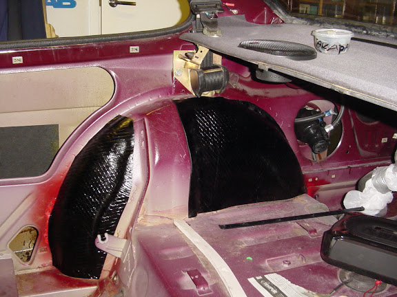

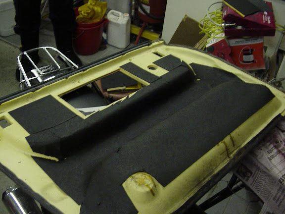

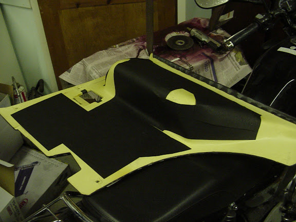

Re: Saab 900 -88 (kokoamista pikkuhiljaa)
Eilen illalla aloitettiin äänieristeiden laittaminen.
Ensiksi laitettiin lisäeristyksiä etuovien ovipahvien takusiin.
Myös takapahveihin laitettiin äänieristehuopaa.
Lopuksi vielä laitettiin takapyörienkaariin eristettä.

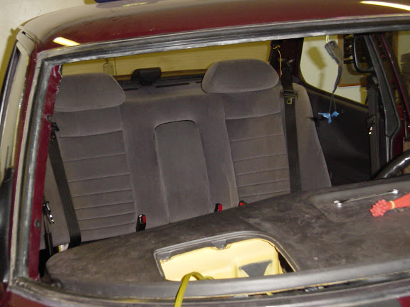

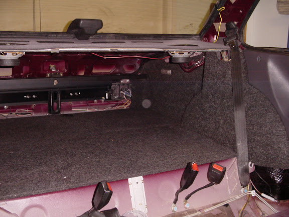

Tänään aika kului lähinnä takakontissa.
Ensimmäiseksi kuitenkin tein uusiksi keskikonsolin kotelon iPod ja aux -piuha tuonnit. Oli se ensimmäinen versio sen verran ittetehdynnäköinen, että ei kyllä sellaista kehtaa laittaa paikalleen. Tällä kertaa siitä tuli paljon parempi.
Suurin edistys tapahtui kuitenkin takakontissa. Bensaletkut laitettiin takaisin kiinni, minkä jälkeen alettiin laittamaan verhouksia paikoilleen myös repsikan puolelle. Takakontti onkin nyt sitten aikaslailla valmis. Lukkoon pitää asentaa vielä keskuslukituksen laitteet ja sitten laittaa sisäpuolen pahvi paikalleen.
Oikeanpuoleisesta takapenkkiläisten sivuverhouksesta oli lähtenyt äänieristeet irti, mitä oli laitettu, niin ne piti uusia myöskin.
Kohta saakin jo alkaa laittamaan takapenkkiä paikoilleen. Selkänojan ainakin saa jo laittaa, mutta penkkiosaa ei laiteta, ennen kuin on johdot vedetty sinne audiolaitteille.
