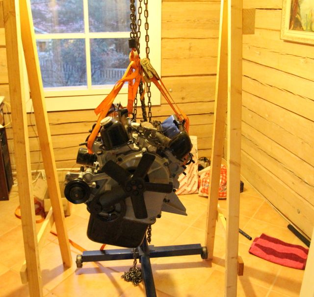

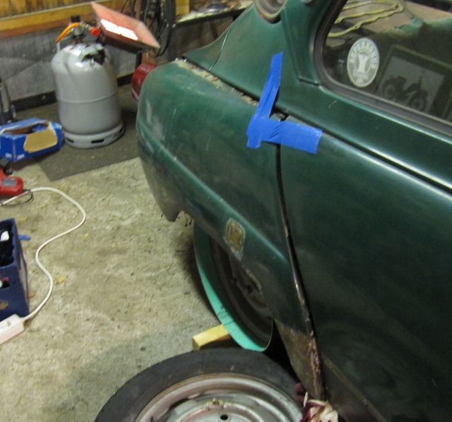

Koneen nosto-vuosipäivät tässä vietettiin... Toivoin että jo tässä vaiheessa tämä kulkisi jo omin voimin.... mutta taitaa nyt se homma venähtää keväälle

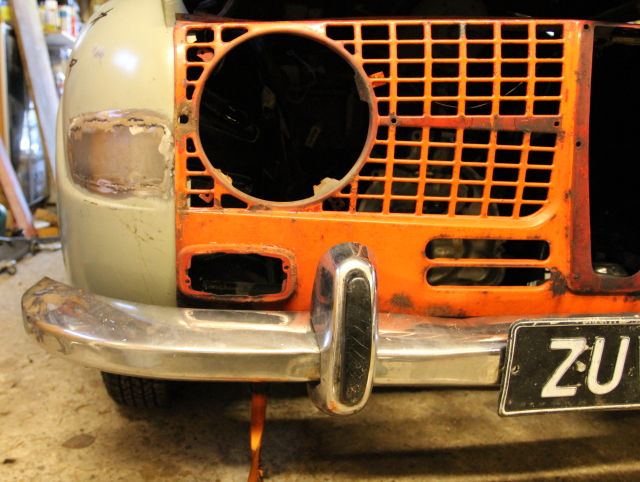

Hommasin tollasen gangsterilipan, vähän jos lyhentelis niin tulee kiva.

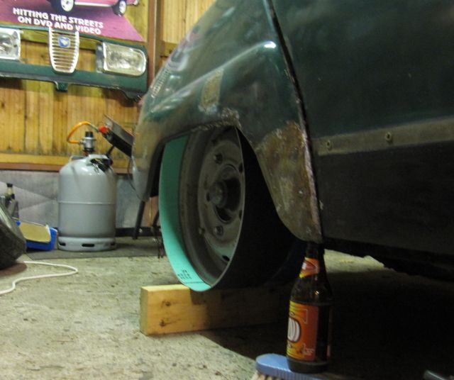

Sitte olis toi vannehomma... Yritän tässä mallata 190mm leveätä vannetta taakse... Yber-Sexyhän toi olis mut takapään muodot vähän kärsii

Todella kaunis moottori
Hienoa työtä.....tuommoisen voisi ottaa, vaikka olkkariin näytille

Heh, kiitos. Toivottavasti tuo lähtee pelaamaanSaabinsti kirjoitti:Todella kaunis moottoriHienoa työtä.....tuommoisen voisi ottaa, vaikka olkkariin näytille

Vähän tarkennuksena että en tahtois tollasta lookkia tohon mun kuuppeliin
Niin minkäköhän levyset vanteet mahtuis tuonne taakse ilman mitään pullistuksia?

Normaalisti tehtaan linjoja tiukasti kannattavana: tekeehän muuten ilmettä perään tuo levitys, varsinkin kun kyseessä on alkuperäisenä erityisen kapoiselta näyttävä isovilkku spoilereineensabatti 96 kirjoitti:Vähän tarkennuksena että en tahtois tollasta lookkia tohon mun kuuppeliin

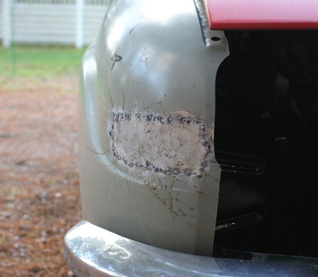

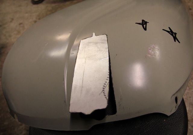

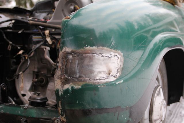

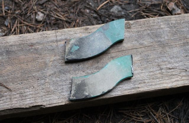

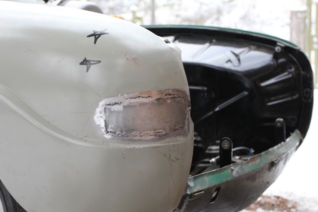

Tämmöstä pientä saatu aikaan. Koritinaa ajattelin harjoitella noihin etulokareihin.
Ostin renkaatkin tähän.

sietäs tuo sinkki poistella myös ennen hitsausta ja varsinkin ennen tinausta

Ei tuo tietääkseni sinkittyä ole. Hepit laitettu taidokkaasti ydintäytelangalla
Tuokin kela ollu ulkona reippaasti yli vuoden. Sitä kuulemma kannattais säilöä jossain kuivassa tilassa... Taikka ennenkäyttöä pistäis uuniin hetkeksi.

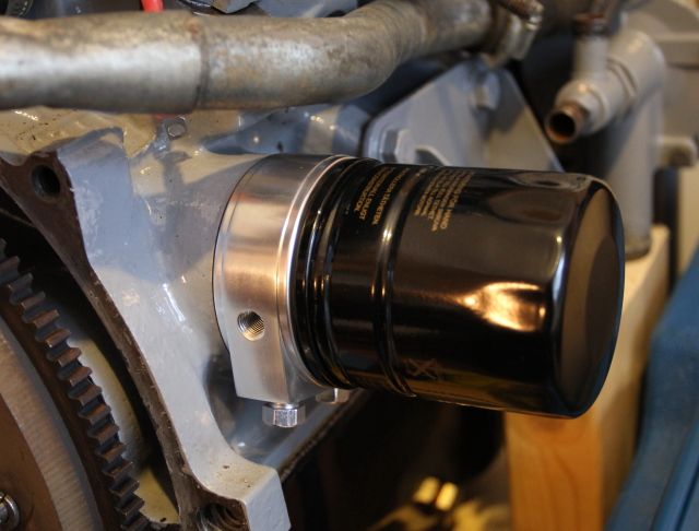

Ajattelin tähän laitella öljynpainemittarin. Mulle jäi ylimääräistä jarruputkea josta olis tarkotus tehdä painelinja.
Pari kyssärii tuli mieleen:
Mahtuukohan tuon öljyfiltterin rullaan pois kun toi kone on autossa kiinni
en yhtään muista paljonko siellä olis tilaa...

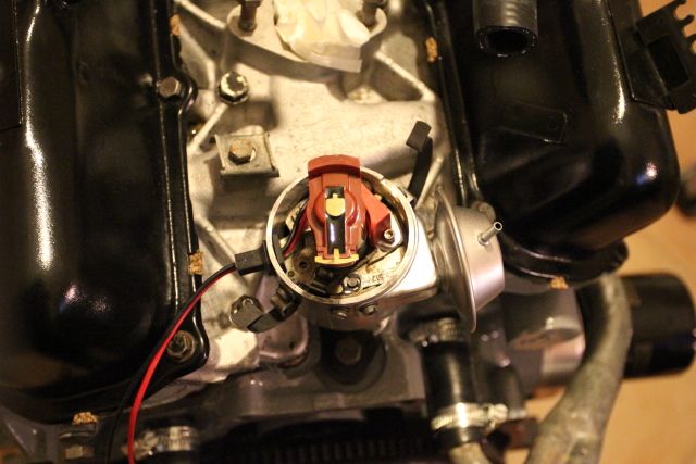

Kysymys nro 2: onkos toi virranjakaja ja pyörijä oikeessa asennossa?
(Tuo siivakäyttöpyörän merkki on siinä kutosen kohalla)

Kyllä sielä tilaa on. Vähän on oudossa asennossa toi pyörijä, laitat vaan 1. pytyn männän yläasentoon ja ajoitusmerkki 0.aan. Se hihnapyörähän pyörii sitten vastapäivään kun taas jakajan akseli pyörii myötäpäivään. Strobolla sitten ennakko kohdilleen, kun saat ensin käymään. Tämän ohjeen mukaan pitäis onnistua:
http://foorumi.saabclub.fi/viewtopic.php?p=202071
Meinaakko laittaa moottoriöljylle jäähdytyksen vai onko välilaippa vaan mittaria varten? Mittarillehan saa paineet paineanturin juuresta haarottimella.

Katos vaan, näyttää olevan vähän väärässä asennossa. Kiitos neuvoista.
Juu, mulla oli tarkotus laittaa sellanen haaroitin. Mut en löytäny sellasta niin ostin sit tollasen laipan. Tollanen öljynlauhdutihan olis kyl varmaan ihan pätevä peli. Tossahan olis noita ylimääräisiä liitinpaikkoja... Pitäisköhän ruveta miettimään sellasta.

Noin, ajoitusmerkki nollassa ja jakaja & pyörijä olis nyt tuossa asennossa.
