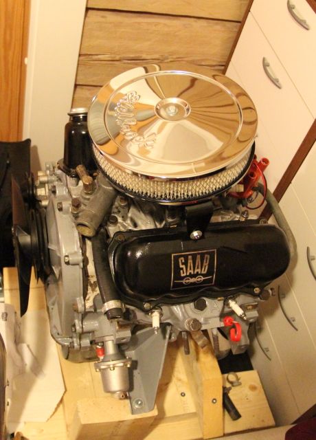

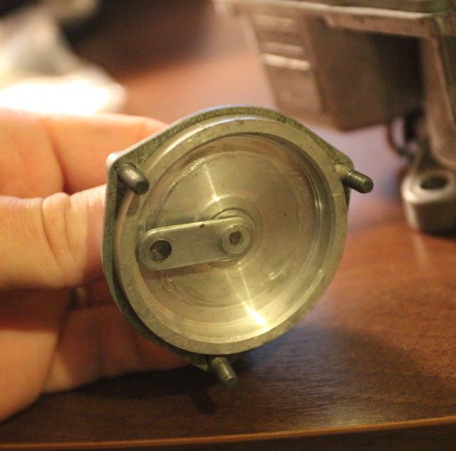

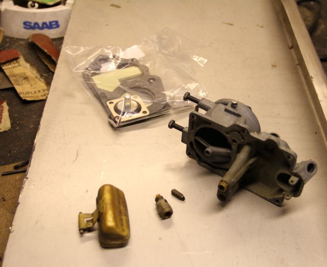

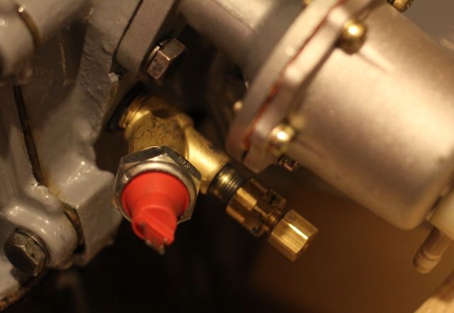

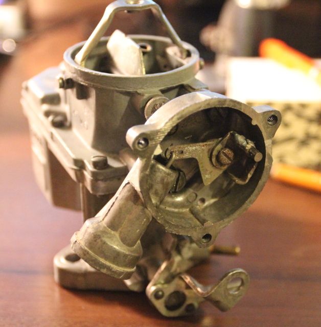

Kaasaria putsailtu ja korjaus-sarja asennettu.
Kaasuttimen kiihdytyspumpun kanavan kuula ja paino oli hävinny ajan saatossa.
Siihen ihmemies laitto pappa-tunsan ohjauslaakerin kuulan. Ja painoksi laitettiin pätkä 3.5mm poranterän varresta, kai se toimii

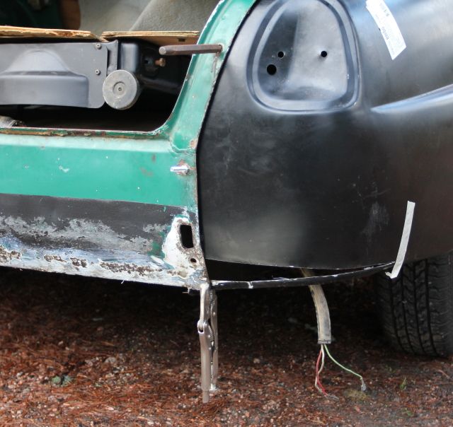

Re: Das Båten -75

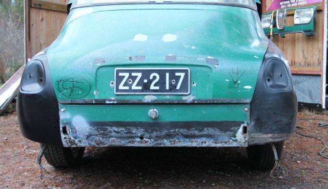

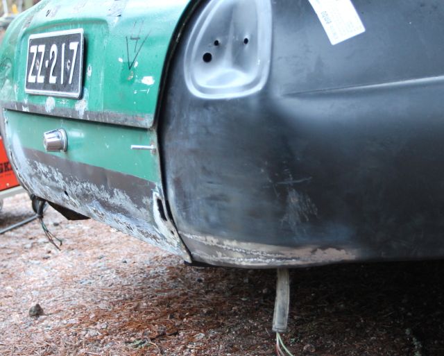

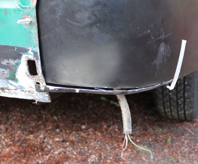

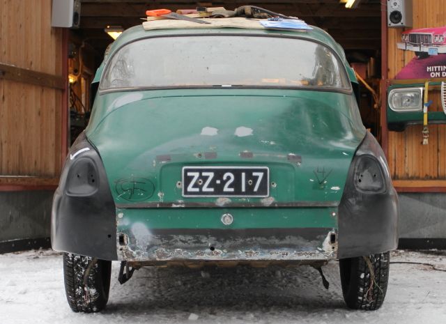

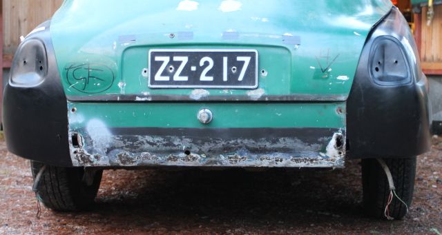

Oliko takalokareissa tosiaan noin paljon mittavirhettä, vai oliko tossa repsikan puoleisessa vaan tila pakoputkee varten. Taitaa jäädä puskurit pois?

Joo se kolo on tosiaan sille pakoputkelle... Mielessä on pyöriny jotku kylkiputket.... Tai sitte putket suoraan taakse. Ei tiiä vielä
Ajatus olisi kyllä laittaa puskimet. Taakse pitäisi ostaa parempi kuntoinen.

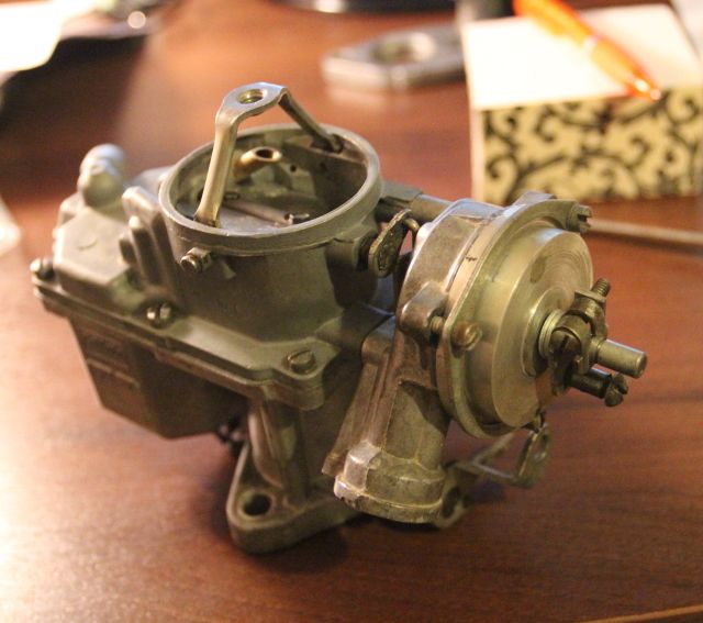

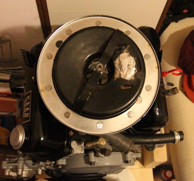

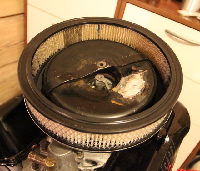

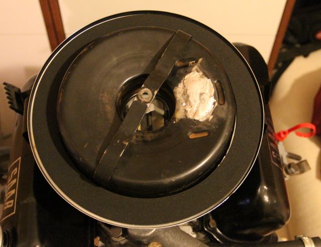

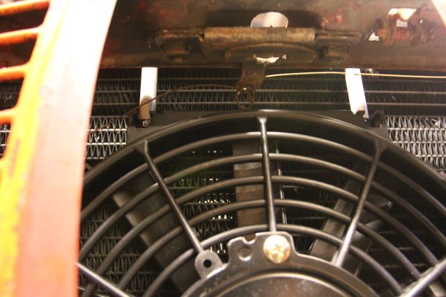

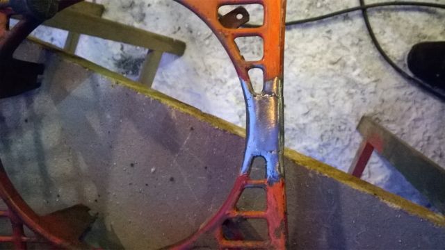

Dih, Kaasuttajaan askarreltu käsiryyppy. Toimii mukavan jouhevasti.
Vaijeri & pidike pitäisi vielä tehä jotenkin.

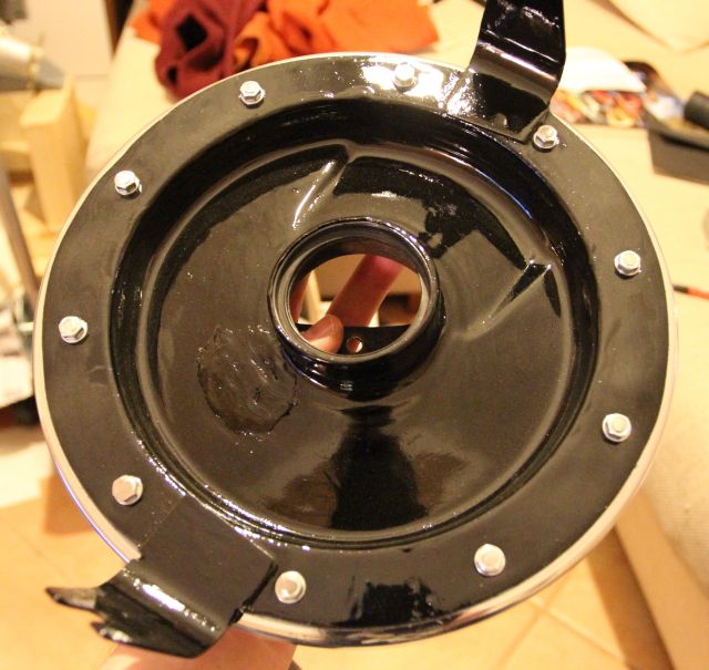

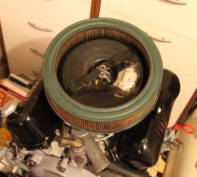

Sitte väkertelin tollasen ilmanputsarikotelon, Tuohon sopii myös tuo orkkis suodatinkin.
Nuo huohotin reijät tukin koritinalla, halusin päästä vähän sitä johonkin testailemaan

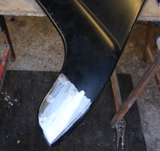

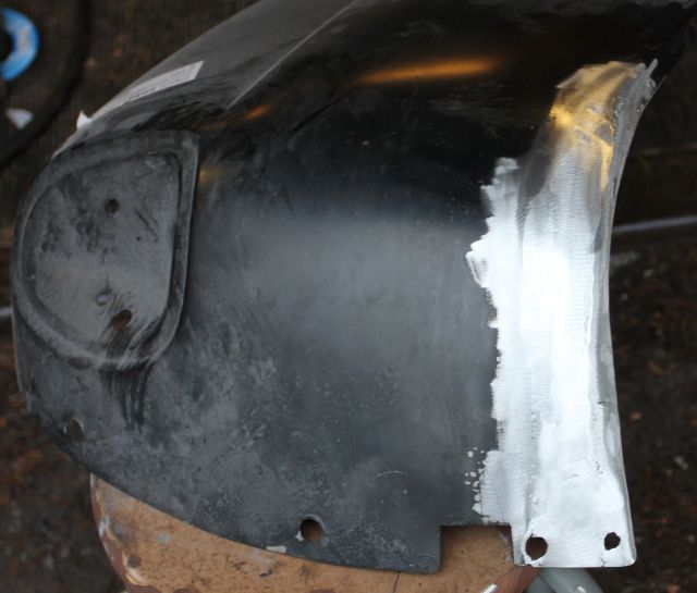

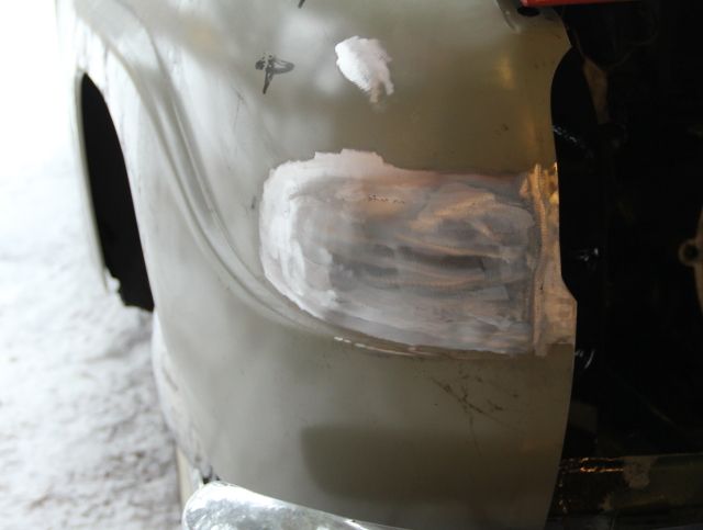

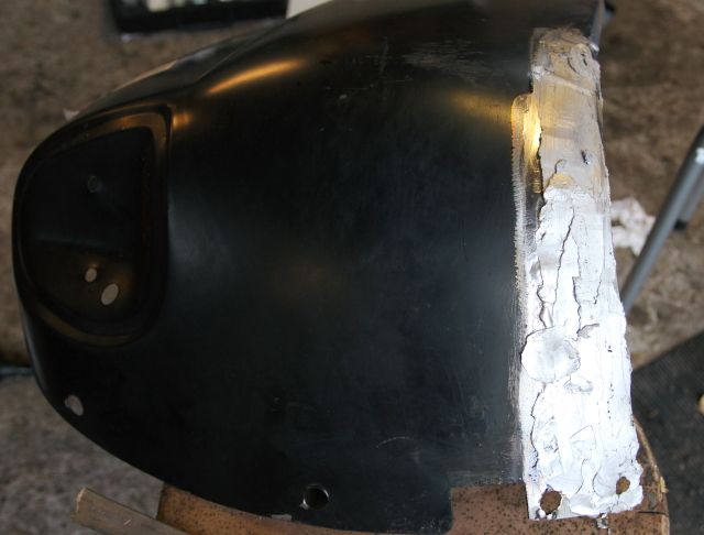

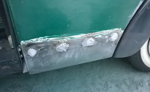

Kaikkee pientä taas tehty. Tinaa ostettu lisää, sitä myös tuli turattua noihin etulokareihin... Muuten ihan jees mutta tossa kuskinpuolen lokarissa on jotain vanhoja kittikorjauksia
Pari tippaa tinaa laitettiin noihin peilien reikiin. peeppi peilit laitettiin kummalliki puolelle... Eipä noista paljoa mitään näe

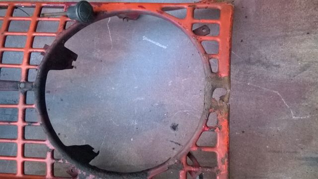

Maskin kunnostusta aloitettu...

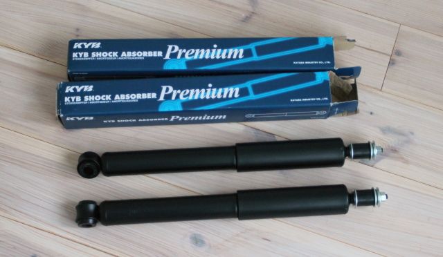

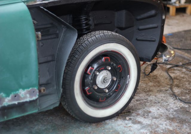

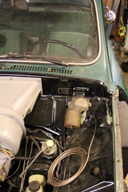

Piti luopua omista takaiskaripatenteista, ne oli niin lyhkäset ettei meinannu saada renkaita vaihdettua ku oli niin ahdasta

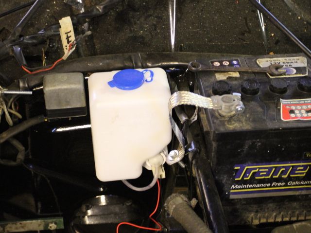

Löysin nytte sen haarottimen tolle painemittarille, Painelinja on myös kytketty mittariin.

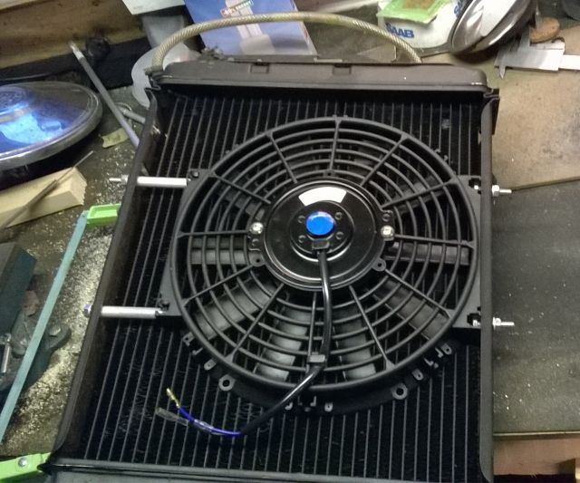

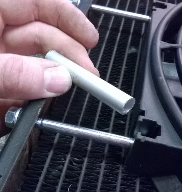

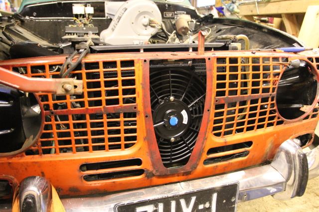

Aattelin asentaa sähköflektin tähän. Lyhkäsempi hihna (porche 911) on myös hommattu

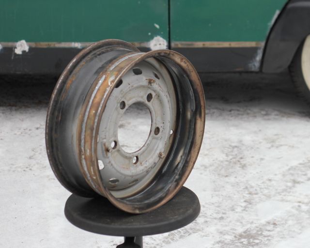

Renkaiksi: rock n roll coker classic, Ja vanteet käväsi vannepajalla.

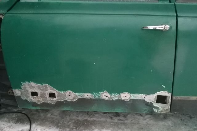

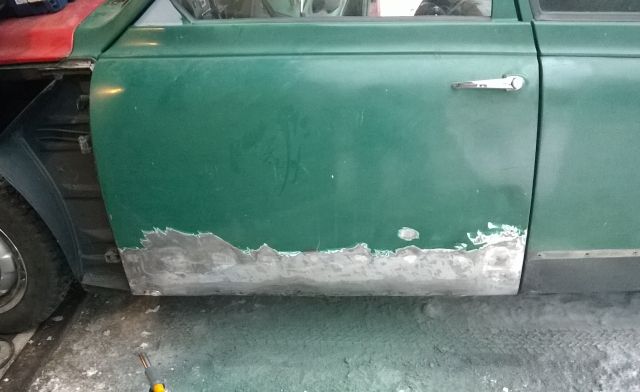

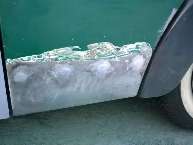

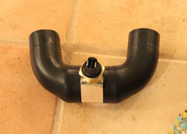

Jorina jatkukoon... Listareijät tinasin umpeen... Aikas hyvässä kunnossa oli noi alaosat mielestäni... pientä pintaruostetta oli mitkä lähti sit hiomalla pois.

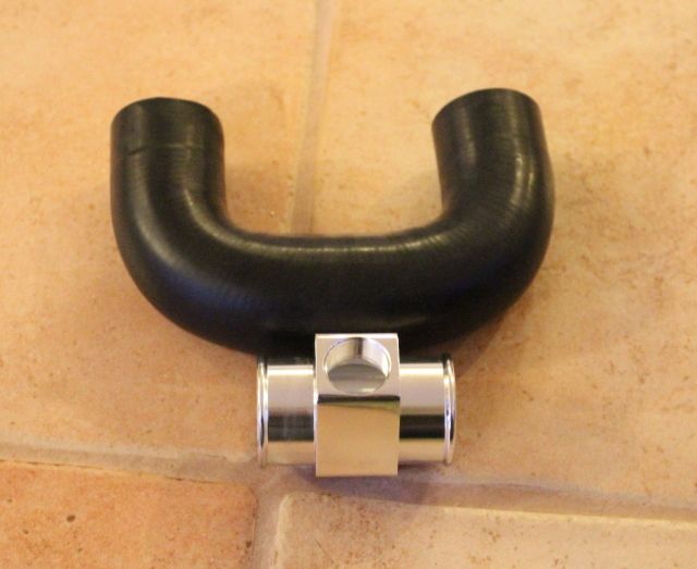

Alavesiletkuun tuli anturille paikka. Huomaa pieni pingotus

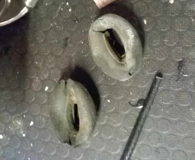

Noi käkkärin läpivientikumit korjasin jollain kumisaapasliimalla.
Pissapoika sai uuden paikan.
Akunkin virittelin tuohon niin pääsin vähän testailemaan sähköjä.
Pyyhkijät sain pelaamaan pienen ihmettelyn + paksumman prikan asennuksen jälkeen.
Vähän tuntu se moottori tehottomalta? Sillon kun tämän auton sain, niin nuo pyyhkijät oli hirttäytyny täysin jumiin... oiskohan sillä jotain osuutta asiaan?

Lämpökytkimen paikan siirtäisin ylävesiletkuun. Toimii kuupan ylävesiletkussa todella loogisesti, voi jopa olla, että kytkimen ollessa alavesiletkussa lämmöt pääsevät nousemaan turhan korkealle?
Hihnaksi passaa mainiosti saabisteille tuttu 975mm(satkun kiilahihna).

hmmmm. jos muistan oikein, niin luin jostain tähän neuvoja: vesi kiertää yläletkun kautta syylarin läpi alaletkuun jossa anturi sijaitsee. näin ollen kun lämmöt nousee niin puhallin alkaa puhaltamaan jäähdytintä. ja anturi siinä samalla haistelee lämpöjä.
sitte kun on jäähdytetty tarpeeksi niin anturi katkaisee puhaltimelta virrat.
mulla on tossa 92° anturi...
kuullostiko sepustukseni loogiselta? vai olenko käsittänyt tämän ihan väärin?

Mä en tiedä mitä olet lukenut, mutta omassa kuupassa toimii todella loogisesti ylävesiletkussa
Sijaintihan vaihtelee autoissa ihan järjestelmästä riippuen, miten auton suunnittelijat parhaaksi nähneet.
Foorumin syövereistä vinkin ylävesiletkuun kytkimen asentamisesta lueskelin aikoinaan.
Itsellä juurikin muistaakseni 92c kytkin(900 turbosta) ja mietiskelin vain miten lähellä keittämistä käy, jos on alavesiletkussa, koska lämpömittarin mukaan flekti kytkeytyy jonkun verran yli puolenvälin jälkeen. Veikkaan, että alavesiletkussa on tuolloin paljon vähemmän asteita.
Arvailen vain, testaamallahan se selviää.
EDIT voithan sinne vaihtaa sitten pienemmän lämpötilan omaavan kytkimen, jos lämmöt tuolla nousevat liian suureksi, sen ollessa alavesiletkussa.

esim katsomalla tee se itse vihosta veden kiertosuunnan sekä sisäpiirin tiedon että lämpö nousee aina ylöspäin voi päätellä erinäisiä asioita tämän anturin paikan tienoilta

Ok, mutta jääränä meinasin tuota kyllä kokeilla alaletkussa
Hyvä pointti oli tuo matalempi asteinen anturi! Taidampa sellaisen hommata het ensimmäisenä. Mielessä on myös pyörinyt erillinen mittari lämmöille -> yläletkuun. Miltä kuullostaa?
