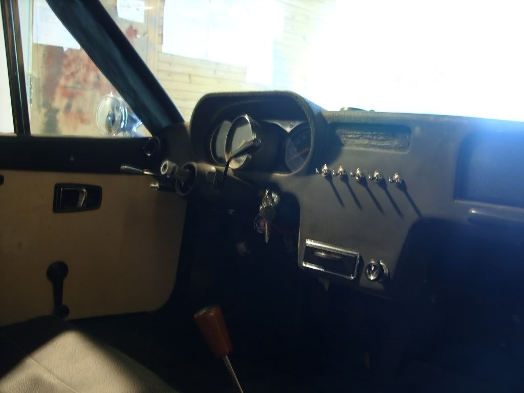

Juhannusaattona sain asennettua kojelaudan, kytkimet ja häikäsysuojat paikolleen:
http://i187.photobucket.com/albums/x109 ... 852398.jpg
Kojelauta on maalattu väliaikasesti paukkupullolla. Maalauttaa sitten aikanaan kiiltävän mustaksi kaikki sisustan muoviosat. Tärkein on tällä hetkellä että pääsisi jo joskus ajelemaankin autolla.
Siinäkin mielessä oli nyt hyvä harjoitella tuota kojelaudan asennusta, jottä säästyy enemmältä naarmuttamiselta sitten kun kojelauta on hyvässä maalissa.

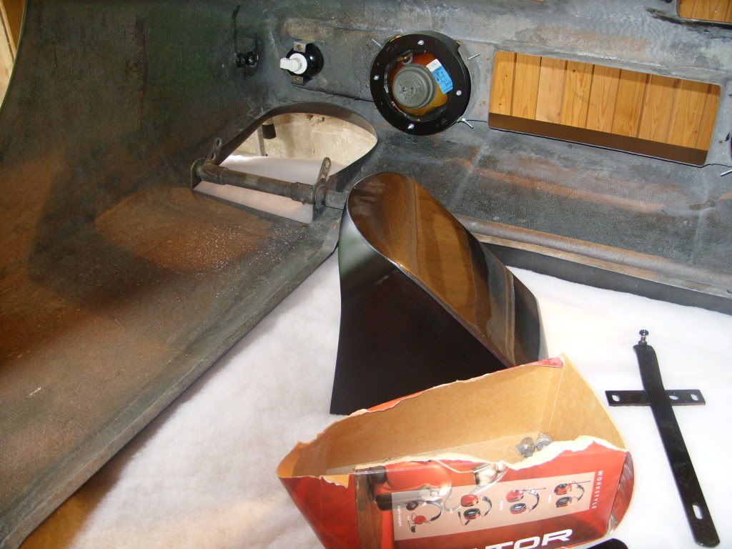

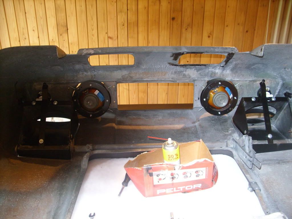

Lisäksi sain värkättyä luukkulamppujen luukut ja pohjat keulapalaan ja toivottavasti tulevana viikoloppuna olisi jo keulapalanenkin paikoillaan.
http://i187.photobucket.com/albums/x109 ... 852393.jpg
http://i187.photobucket.com/albums/x109 ... 852407.jpg

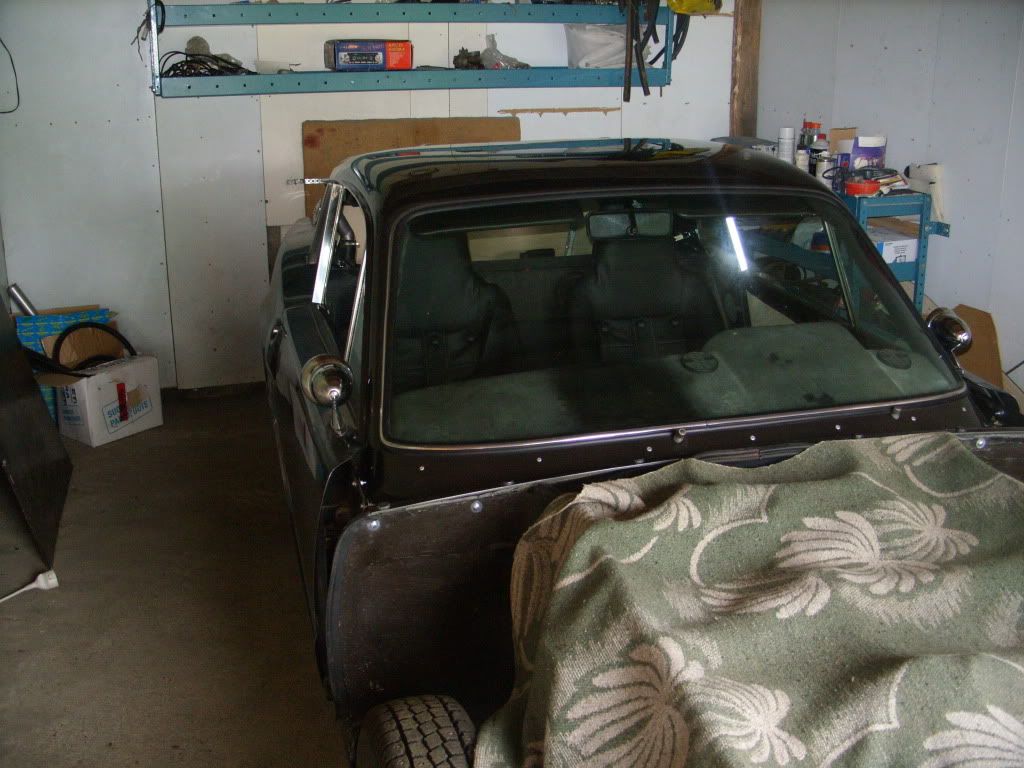

Tuossa vielä kuva autosta tuulilasi paikoillaan:
http://i187.photobucket.com/albums/x109 ... 852394.jpg

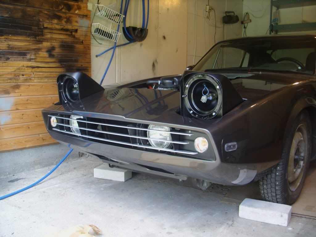

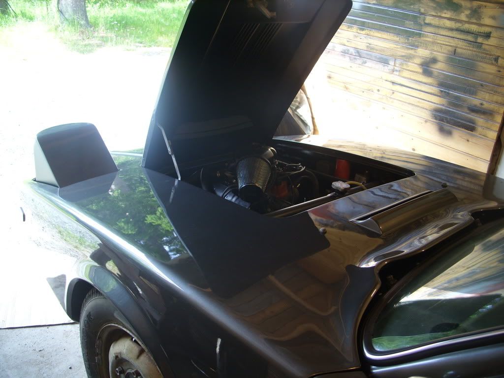

Nyt olis keulapala ja huoltoluukkukin paikoillaan. Kaikki valotkin näyttäisi toimivan, paitsi maskin takaisille ajovaloille ei ole vielä vedetty johtoja. Päätin sitten tehdä kaikki nuo keulapalan sähköt vielä uusiksi, kun olivat niin moneen kertaan pätkitty..
Pari kuvaa autosta:
http://i187.photobucket.com/albums/x109 ... 852494.jpg
http://i187.photobucket.com/albums/x109 ... 852497.jpg
Käyköhän katastuskonttorille töötin painikkeesta tollanen itsestään palautuva vipukytkin? Ajattelin tuollaista väliaikaisratkaisua, kun tuli murjottua töötistä palanen pois ja noita samannäköisiä kytkimiä olisi muutenkin tuossa kojelaudassa..

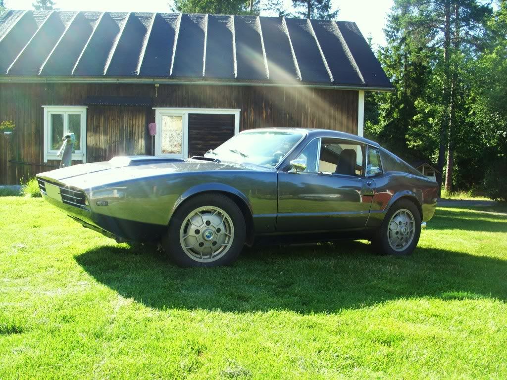

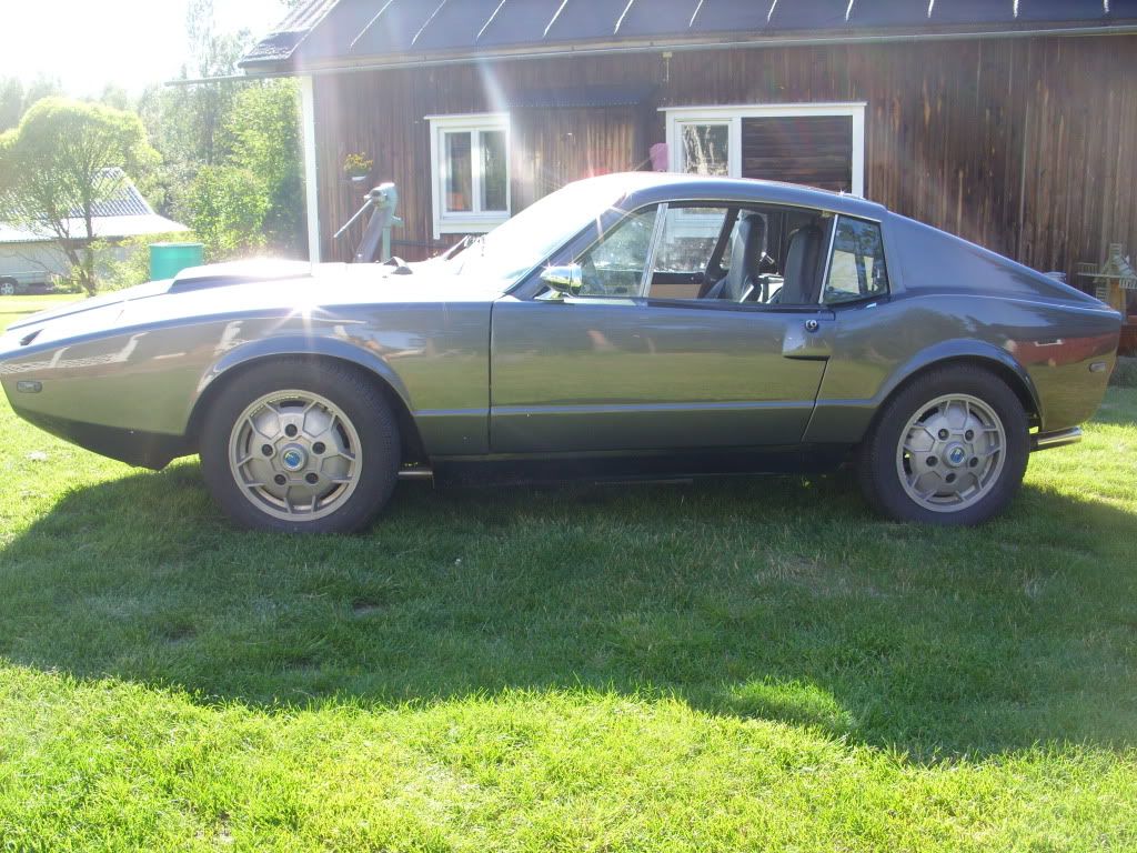

Jospa sitä vaikka kuun vaihteessa tähtäis leimalle:
http://i187.photobucket.com/albums/x109 ... 852518.jpg
http://i187.photobucket.com/albums/x109 ... 852512.jpg
Viikonloppuna vaihdoin jalkkikset alle, sain maskin takaisetkin valot toimimaan, säädin valot, ja ilmasin jarrut. Jarrujen ilmaushan aloitetaan sillä, että ensin katkaistaan toisesta jarrurummusta ilmausnippa. Seuraavaksi huomataan, että ilmaus onnistuu myös jarruputkesta; naps poikki sekin. :roll: Sitten väännellään kokonaan uusi jarruputki ja ilmataan takajarru putkesta. Näin.
Niin joo, joku syksy vois tehdä/teettää kunnollisen putkiston tuohon. Nyt tuli ainoastaan tuota viritelmää tiivistettyä pahemmilta vuodoilta. Sisustaankin odotellaan edelleen maaliskuussa(?) tilattua keinonahkaa.

Kyllä on hienon näköinen! En minä oman projektini kanssa tohdi tulla edes samalle pihalle.

Niinku sanoin päivällä, nii pitää meidän se yhteiskuva ottaa, ku saa molemmat liikenteeseen. 8)
