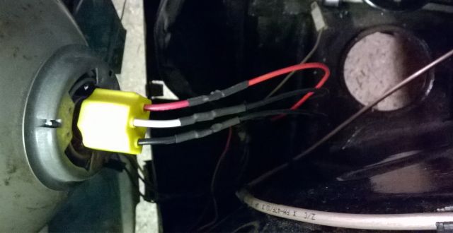

Tänään tuli juoteltua pissapojalle sähköt. Ja tuli testailtua tota puhallinta. Ihan kivasti näytti puhaltavan.
Tarvikkeita hommattu: sulakkeet & rasia ,30A yleisrele, johtoa, liittimiä.
Sitte pitäis tehä jonkinlainen kytkentäkaavio tolle flektille nii vois piuhat vedellä valmiiks...

Sen verran vielä, että itse kytkin flektille 30virrat, enkä 15 virtoja, niin toimii tyylikkäästi niinkuin satkussa.
Eli käynnistyy joskus kovilla helteillä hetki ajon jälkeen parkissa seistessään 8)

Saabinsti kirjoitti:Sen verran vielä, että itse kytkin flektille 30virrat, enkä 15 virtoja
täh? Voiko siinä valita jotenki virrat?

Eli releelle tulee suoraan virrat akulta(30), eikä virtalukon(15) kautta.

Re: Das Båten -75
Aa.. Joo näin oli minullakin tarkoitus tehdä. Herätteen ottaa vaan sieltä virtalukolta. Sähköhomma ei ole paras osaamisalueeni, mutta eiköhän tuo onnistu :D

Tarkoitin, että jos herätteen (86) napaan laittaa suorat virrat, niin saa flektin toimimaan, vaikka auto ei olisi käynnissä.
Pikku juttu, mutta tyylikäs yksityiskohta, kun humahtaa käyntiin kaupan pihassa seisoessaan niinkun satkussa :)

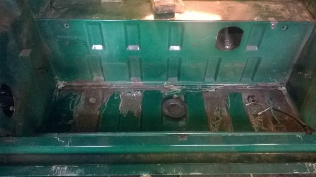

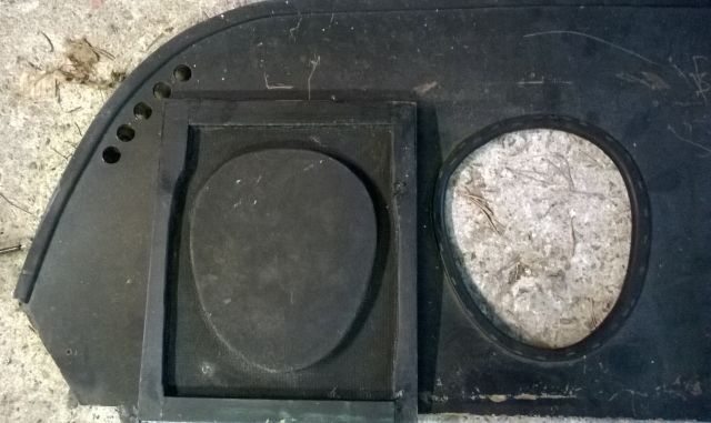

Noniin, otin irti ton hattuhyllyn. Ja oon miettiny ett mikäköhän ihmeen viritys toi on? Aikaa ja vaivaa tohon on kuitenki nähty..Onkos toi sellanen anoppiluukku? Anoppi laitetaan konttiiin ja se saa sitte kurkkia tuosta reijästä vai? täh :D
Viimeksi muokannut sabatti 96, Ma Syys 18, 2017 17:42. Yhteensä muokattu 1 kertaa.
SAAB 9-3 -98 2.0 cabriolet
SAAB 96 -75 Das Båten
Fordson super dexta
Viestit: 8396
Re: Das Båten -75
ei vaan omistajalla ollut afgaanivinttikoira :D

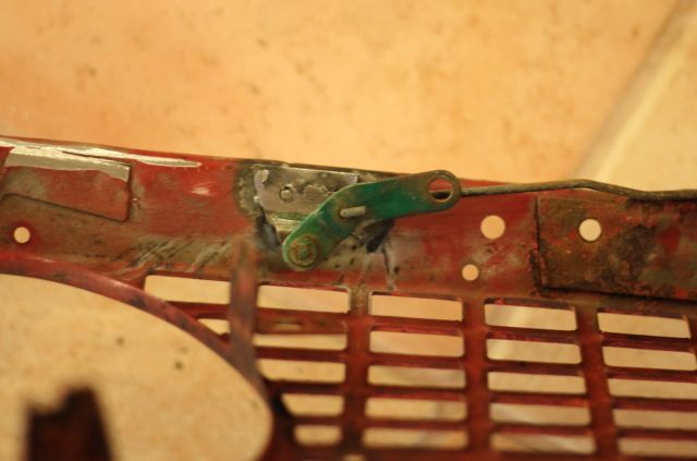

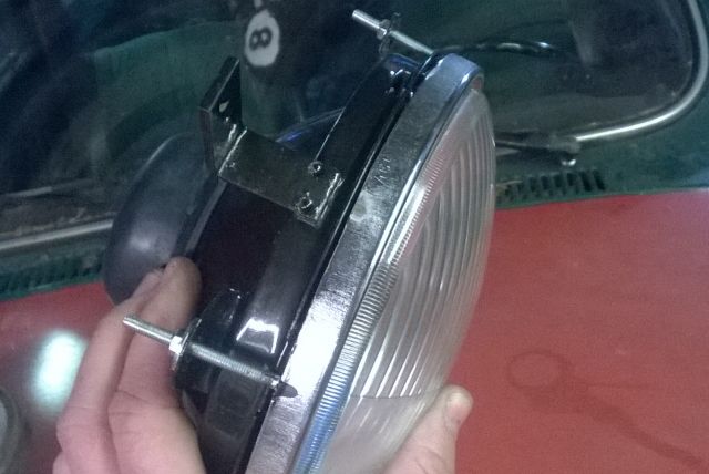

Pari kuvaa valojen askartelusta. Konepellin avausmekanismi nyysittiin v4 maskista. Nyt konepelti avautuu jouhevasti.

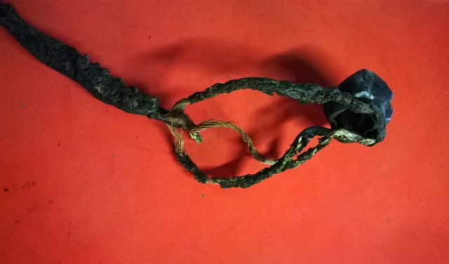

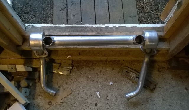

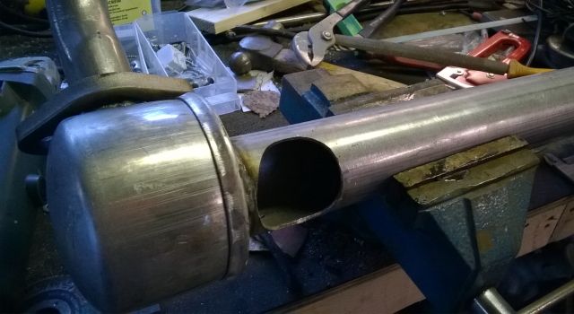

Pientä palovahinkoa, hauska juttu ku valot toimi kuiteski vaikka oli noin kyrvähtäny :D
Pakosarjaan tuli ylimääräinen reikä, noi on nyt astetta isommat ku orkkis. Mitään hyötyähän tuosta ei ole :D
Sitte sain tehtyä sähkösarjan tuolle jäähdyttäjän puhaltimelle. Aika simppeli hommahan se oli...

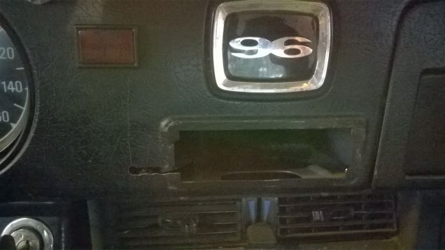

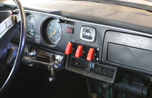

Jotain pientä täälläkin tapahtunu. Tein tollasen katkaisin paneelin tuhkiksen tilalle.
Oikeastaan vaan sen takia kun tuossa oli tollanen vanha rujo asennus.

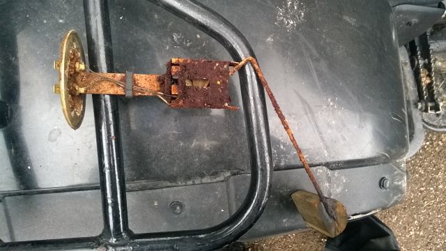

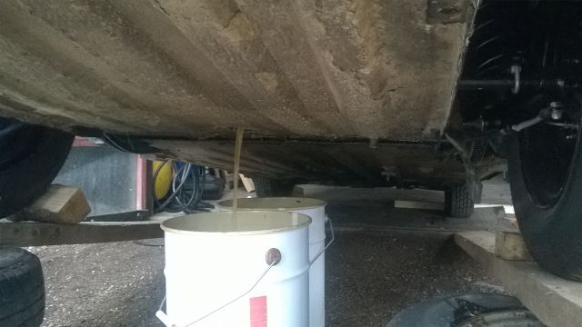

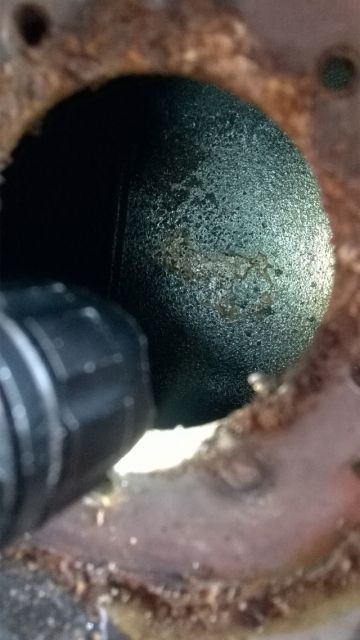

Tankin tyhjäys.

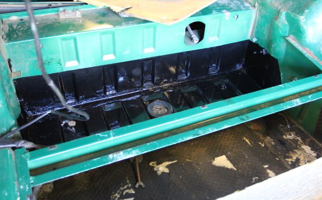

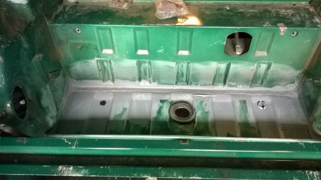

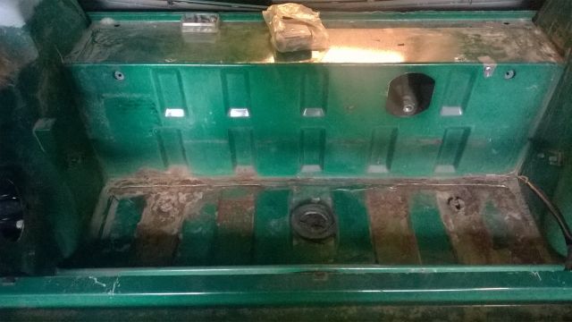

Pientä pintaruostetta, kevyt hionta ja pohjamaalit + saumoihin uudet korikitit

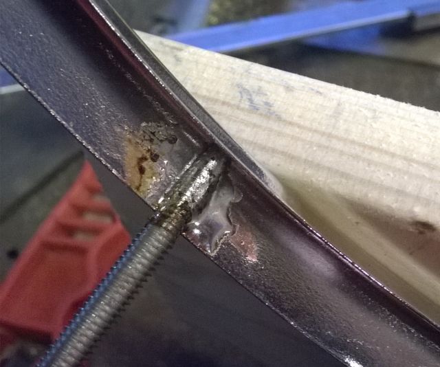

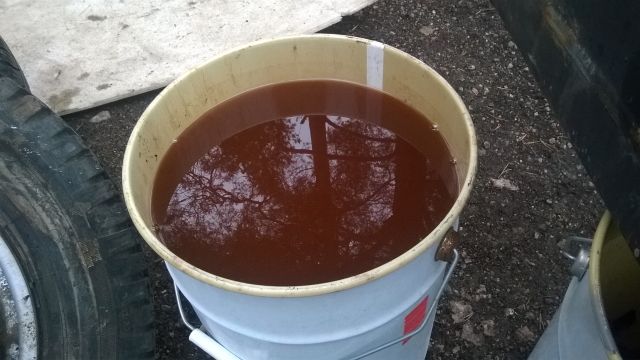

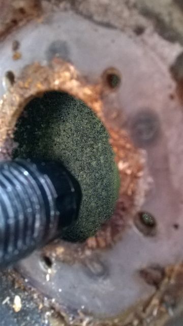

Bensatankki oli muutamat päivät fosforihappo kylvyssä. Nyt on tankki kuivatuksessa...
Viimeksi muokannut sabatti 96, Ma Syys 18, 2017 17:44. Yhteensä muokattu 1 kertaa.
Fordson super dexta
sabatti 96
Viestit: 1111
Paikkakunta: Knummi
Re: Das Båten -75
Toisen ämpärin pohjalla oli tollaset moskat.

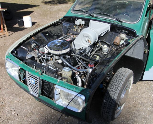

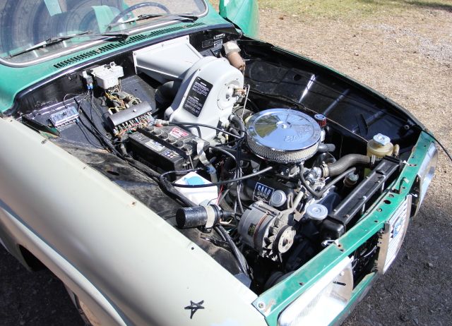

Koneen laittaminen meni aika nätisti. Niin joo ja tähän laitettiin scan-auton huoltama vaihdelaatikko. Pitäisi olla kaikki laakerit ja vapaakytkin uutta. lootaöljyksi laitoin redline mt-90. Vapaakytkin toimii. JeeJee! :D
parista paikasta hikoilee jäähdytin-nestettä, Termarikotelon seutuvilta ja lämppärin hanasta.
Jäähdyttäjän puhaltimen anturi toimii hyvin alaletkussa. Anturi on 900sen kesäanturi.
Ja pikku miinuksena: koneesta kuuluu pieni ujellus. Ite epäilen että tulee virranjakajasta. Se homma on mulla vielä kesken...
