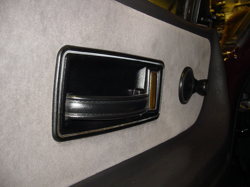

Iltapäivän ja illan aikana sain tehtyä kaikennäköistä pientä.
Aluksi tutustuin ihan ajatuksella (käyttöohjeen kanssa :) ) raarion toimintoihin. Sitten paransin kromiteipillä ovien sisäökahvoja, mitkä oli hieman heikossa hapessa.
Nyt meinaan kiiltää!
