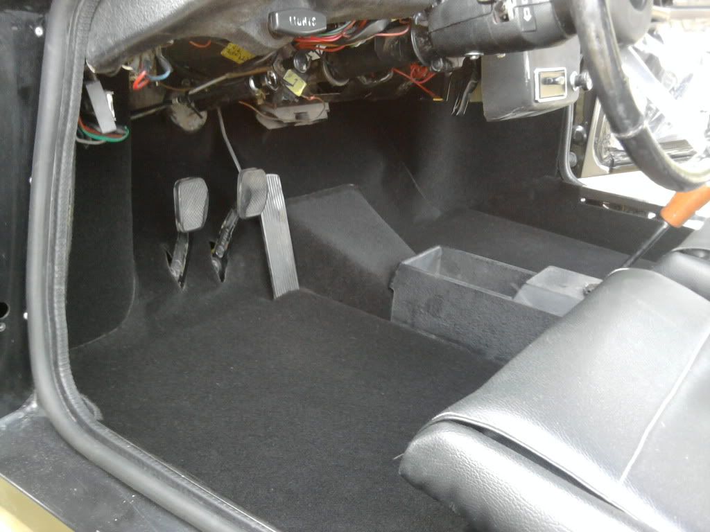

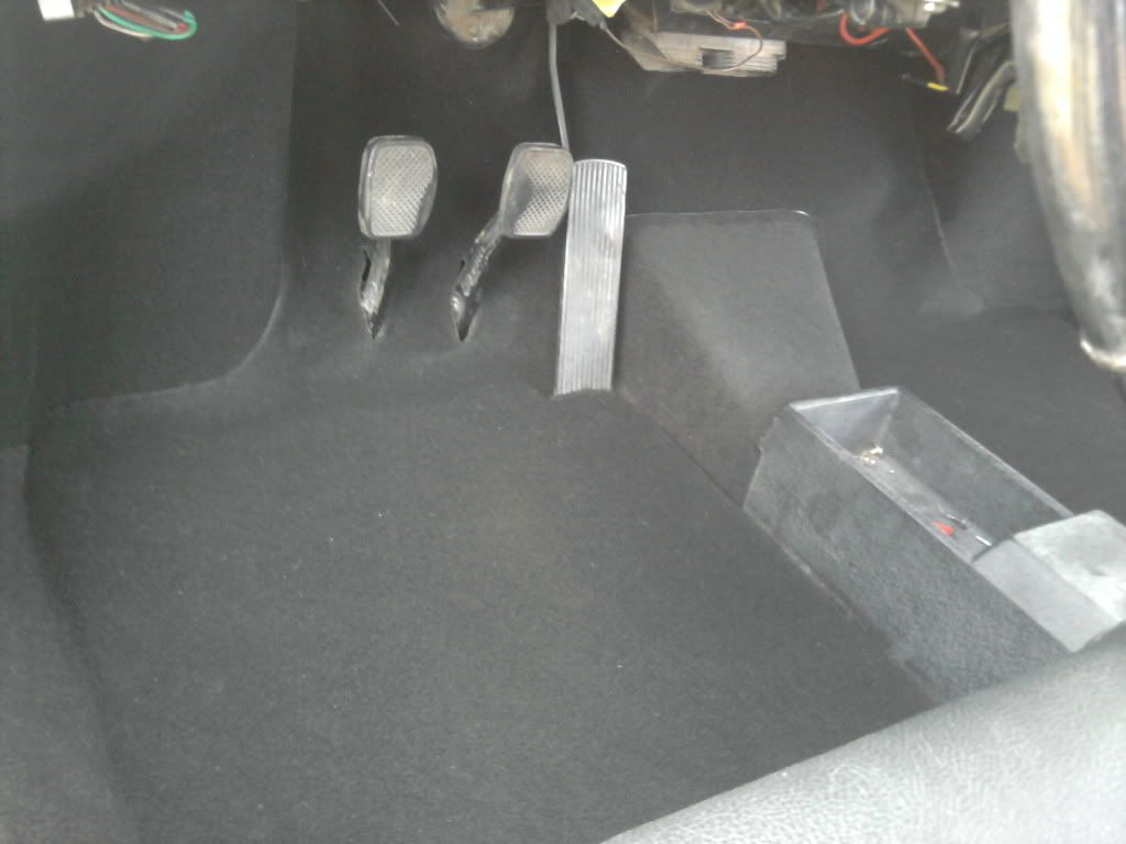

Nahkoja kun ei koskaan kuulunut, niin sain niiden tilalle lattiaverhoiluihin tarvittavaa huopaa. Viime viikonloppuna tulikin verhoiltua nuo lattiat. sekä takakontin pohja. Tuossa pari kännyräpsyä, kun kamera hukkapiilossa:

Lisäksi nahkoja oli katon verhoilusta jäänyt sen verran että niistä saa oviverhoilut ja takakontin peräseinän. Nämä siis verhoilijalla työn alla. Uutta keinonahkaa täytyy siis vaan hankkia penkkien takaa nousevaa seinää sekä takakontin sivuja varten.

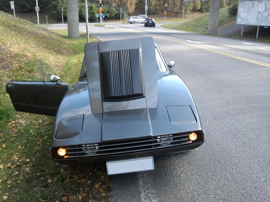

Sonetin ajokausi päättyi viikko sitten lauantaina, kun laatikosta ei enää kesken ajon löytynyt vaihteita. Tapahtumapaikka Oulun Tuira:
http://i187.photobucket.com/albums/x109 ... va0092.jpg
Vikaa en ole vielä tutkinut tarkemmin.

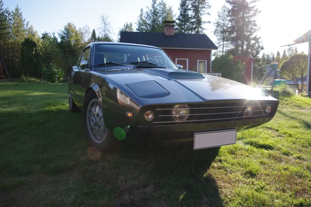

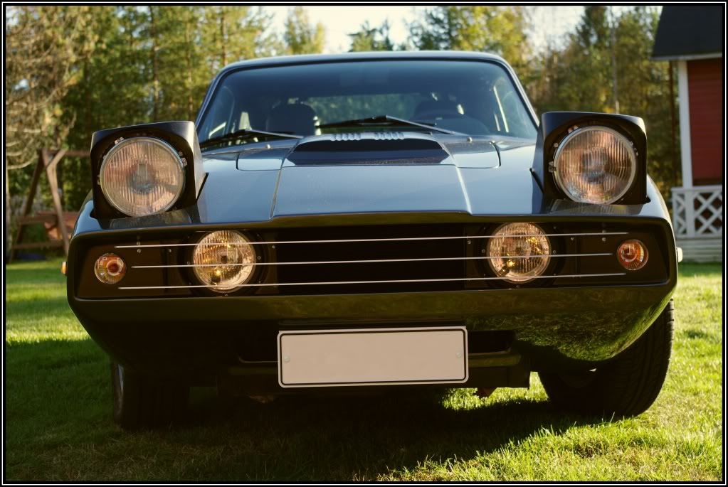

Pari kuvaa autosta pestynä ennen talvisäilöön menoa:
http://i187.photobucket.com/albums/x109 ... GP3234.jpg
http://i187.photobucket.com/albums/x109 ... GP3237.jpg
http://i187.photobucket.com/albums/x109 ... GP3250.jpg

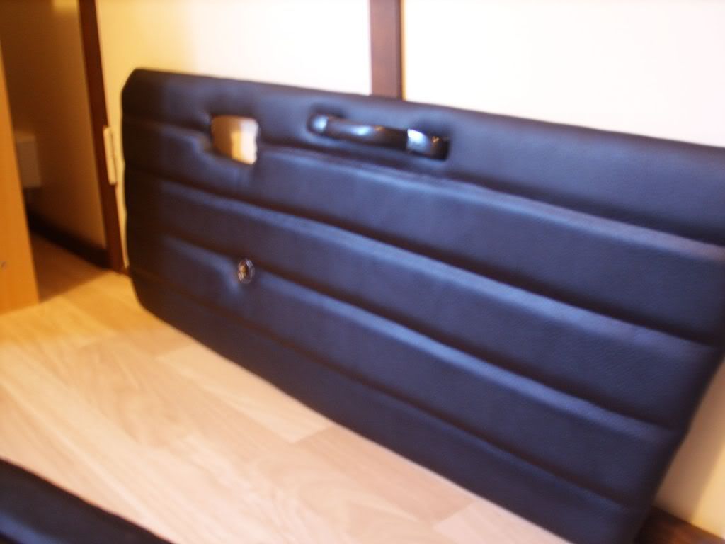

Projekti on sisustan osalta edennyt sen verran, että oviverhoilut sekä takakontin peräseinän verhoilu on valmiina ja oikeanpuolen oviverhoilun olen ehtinytkin liimata/niitata ovipahviin:
http://i187.photobucket.com/albums/x109 ... 850058.jpg
Huonolaatunen kuva, mutta kyllä siitä idea selviää. Ei siis ihan alkuperäisen malliset tule ovista. Perempia kuvia lisään kun ovipahvit verhoiluineen paikallaan.

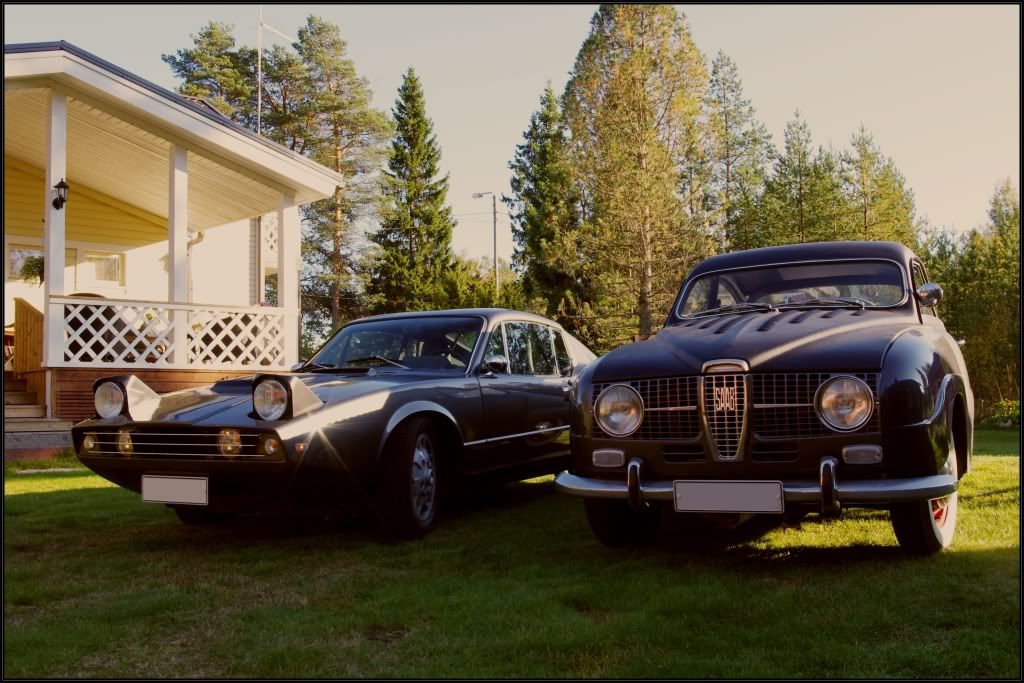

Loppuun vielä pari fiilistelyä kesältä:
http://i187.photobucket.com/albums/x109 ... 852574.jpg
http://i187.photobucket.com/albums/x109 ... GP3265.jpg
Jälkimmäisestä kuvasta voi hahmottaa sonetin ja kuupan korkeuseroa. Vielä kun ottaa huomioon, että kyseisen kuupan kattoa on chopattu...
