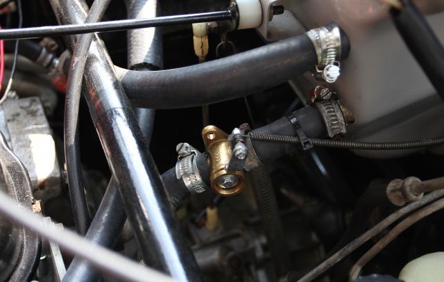

Toi lämppärin hana vuoti vettä pihalle, niin tein tollasen tarvikenippuside-patentin, hyvin toimii :D

Onko lämppärin hana mistä? On sopivan siron ja pienen näköinen ja Viippa olis hanaa vailla.

Hana on motonetistä. Klassikkoautojen varaosat valikosta löytyy.
Kuulaventtiili. Avautuu&sulkeutuu hyvin jouhevasti.

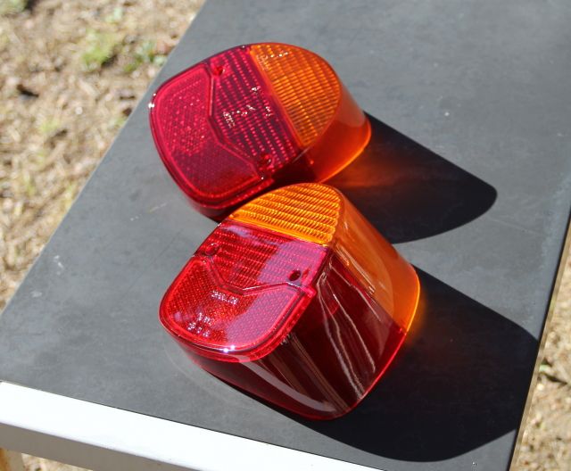

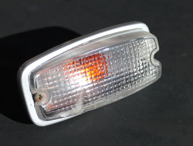

Semmosta... vanhan maskin vilkut ja takalyhdyt sai pientä ehostusta.

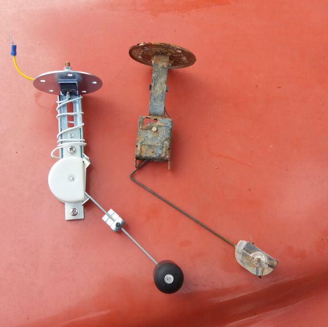

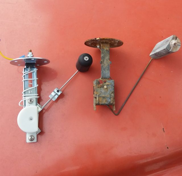

Sain tollasen tarvike polttoaineanturin pelittämään. Aika helposti onnistu. Anturi piti kääntää toisin päin. Ja sitten se piti purkaa ja vääntää vähän rautalankaa, ja niin tankin mittari oli kalibroitu :D

Näyttää hienolta. Minkä valmistajan / merkkinen anturi on kyseessä?

marper kirjoitti:Näyttää hienolta. Minkä valmistajan / merkkinen anturi on kyseessä?
Anturi on motonetistä. Kävin tsekkaamassa sen paketin, mutta en löytäny siitä mitään minkä merkkinen tuo olisi.
Paketissa luki ainoastaan fuel level transmitter. Joku pieni logo jossa luki taiwan no.1 väritys puna-kelta-oranssi
