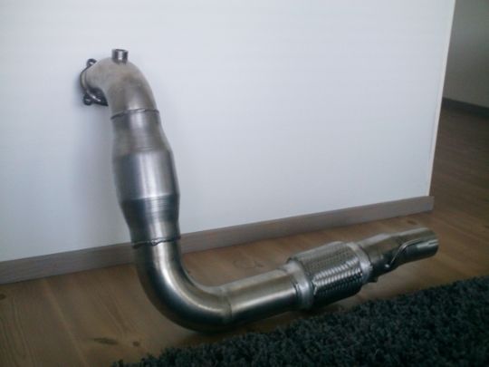

Innostuimpa sitten itsekkin ostamaan mossemieheltä tuon dp:n
Tarkoitus oli alunperin hitsata itse 200cellin katti samanlaiseksi kuin alkuperäinen eli noin
jospa tuolla mossenmiehen tekemälläkin(100 cel katti) sais päästöt pysymään kurissa.

Hyvin meni päästöt läpi tuolla katilla
En ole vielä raaskinut loppuputkea uusia.

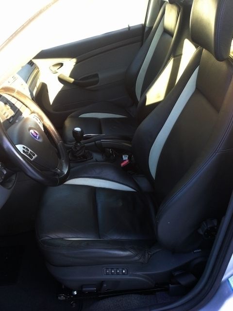

Tuossa laittelin nahkasisustan paikalleen. Kuskin penkki on muisteilla ja vänkärin penkkissä on vaan sähkösäädöt

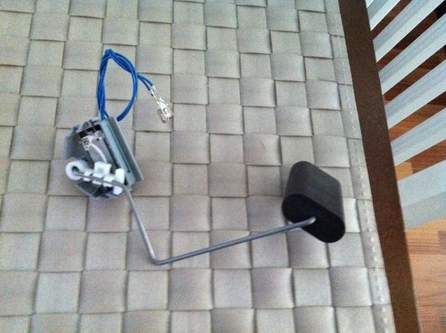

Viimeviikolla tuli taas hieman korjailtua tuota sporttisedania.
Polttoainemittari rupesi aina täyteen tankkauksen jälkeen heittämään mittarin nollille. Jotenkin tuntui, että nyt ei ole softassa mitään bugia, vaan anturissa on jotain vikkaa. Tilailin sitten uuden anturin neobrossilta ja operoin sen paikalleen. Isompi tankillisissa nämäkin on hieman erilaisia vissiinkin.
Tässähän piti sitten tankki tiputtaa alas ja pakoputki irroittaa, että itse ämpärin saa esille. En halunnut mitään reikiä ranetella tuohon pohjaan
Samalla sitten kun näinkin pitkälle purin, niin ajattelin vaihtaa uuden bensapumpun mittarissa 240t km. Walbro lph 255 joka menee suoraan kiinnikkeeseen, vain liittimen kun vaihtaa niin 98% bolt on
Bensa anturissa oli kosketuspinnat kuluneet http://rs942.pbsrc.com/albums/ad263/kal ... 0&fit=clip, niin anturi ei saanut kosketusta kunnolla.

kelpais itellekin nuo penkitkalle kirjoitti:Tuossa laittelin nahkasisustan paikalleen. Kuskin penkki on muisteilla ja vänkärin penkkissä on vaan sähkösäädöt

Purkaamolta bongasin. Kivat istua kun asennon saa mieleiseksi. Bildelsbasenista ja muista purkaamoista nuita voi löytää.

Mistäs hirsh-kehys tuo ja mihin hintaa?
Onko noissa penkeissä mitään sopimattomuutta vanhemman ja uudemman NG SS:n välillä?

Penkit käy uudemmasta. Mutta ainakin 03 mallissa oli yhdet anturit mitkä piti ottaa entisistä penkeistä. Nuo penkit on 08 mallista.

Ok, tuo selventää asiaa. Täytyy jatkaa noiden penkkien etsimistä.
