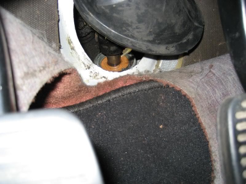

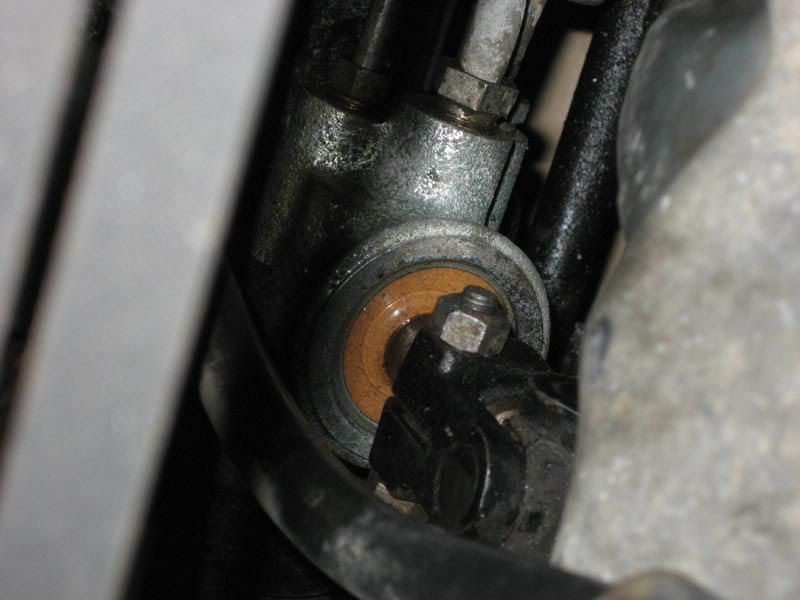

Kun nyt päästiin vauhtiin tässä projektiraportoinnissa, niin lisätäänpä vielä yksi pikkukorjaus, joka tuli hiljaittain teetettyä PCS:llä. Aero nimittäin vuoti aika reippaasti ohjaustehostinöljyä ja vuoto paikallistettiin hammastangon stefaan rattiakselin juureen, eli tuonne:
Alunperin tarkoitus oli vaihtaa koko hammastanko, mutta klubitoverilta ostettu purkuosa olikin sökö, kun hammastangon haitarikumit olivat täynnä öljyä... PCS:n Pete päätti vaihtaa stefan paikallaan vanhaan hammastankoon. PCS:ltä on saatavilla korjaussarja, joka sisältää em. tiivisteiden lisäksi noin sata o-rengasta ja muuta pikkunippeliä, mutta koko setin asentaminen on Peten mukaan erittäin ikävä homma. Eli stefan vaihto onnistui rattiakselin läpiviennin kautta, eli tuolta:
Ainakaan toistaiseksi tehostinöljyä ei ole tarvinnut lisätä ja hammastankokin on pysynyt kuivana.

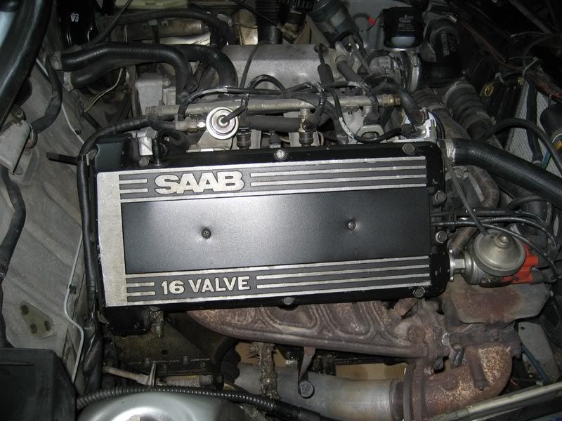

Löysin vielä PCS:n metallijäteasiasta alkuperäisen mallisen venakopan kannen, joten nyt kone näyttää juuri sellaiselta kuin pitääkin:

Muistatko eski oliko tuon tiivisteen alla toista stefaa :?: Tiiviste sarja hommattu äiteen kauppa ratsuun, mut ei viittis ihan mutu tuntumalta alkaa vaihtaan......

Tuo oranssi mikä kuvassa näkyy on pölysuoja ja sen alla on varsinainen stefa, joka siis pitää vaihtaa. Tuossa vielä kuva Speedpartsin korjaussarjan sisällöstä: http://www.speedparts.se/kat/parts/images_3/85,2222.jpg

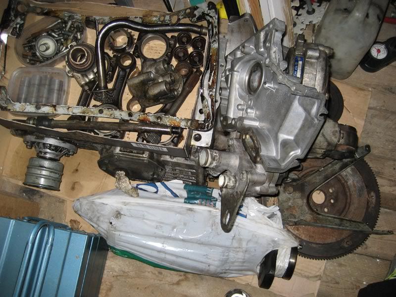

Tuli haettua vähän lisää varaosia Aeroon... Nyt alkaa vaikuttaa siltä, että rakennan Aeroon toisen koneen, jota voisi vähän viritelläkin ja säilytän alkuperäisen padan mahdollista entisöintiä/museointia varten... Nyt tallista löytyy siis kannen lisäksi kone ja loota. Apulaitteet siirretään vanhasta koneesta, mutta turbo täytynee vielä hankkia ja tietysti kaikki tiivisteet ja laakerit yms. pientä sälää. Tavoitteena on saada kone ensi kevääksi uuteen uskoon...
Sälää:

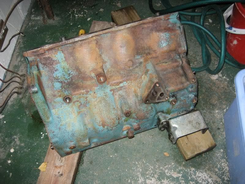

B201(T8) -lohko pesun jälkeen:
http://i63.photobucket.com/albums/h149/ ... /pata1.jpg
Ruosteet pitää poistaa ja vetää väriä pintaan:
http://i63.photobucket.com/albums/h149/ ... /pata2.jpg

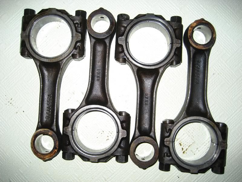

B201(T8)-kiertokanget:
http://i63.photobucket.com/albums/h149/ ... kanget.jpg

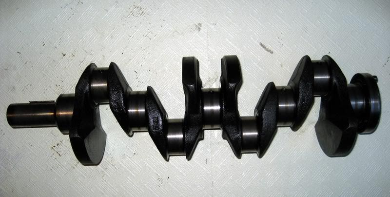

B201(T8)-kampura:
http://i63.photobucket.com/albums/h149/ ... ampura.jpg

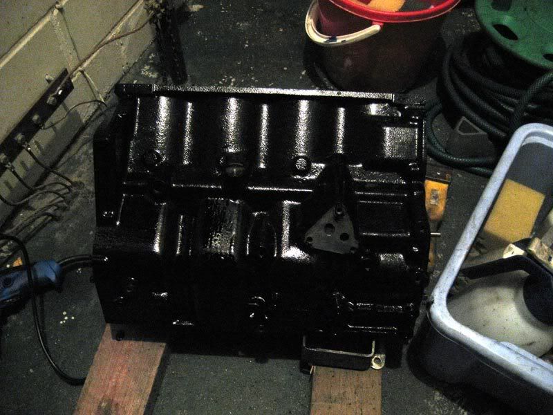

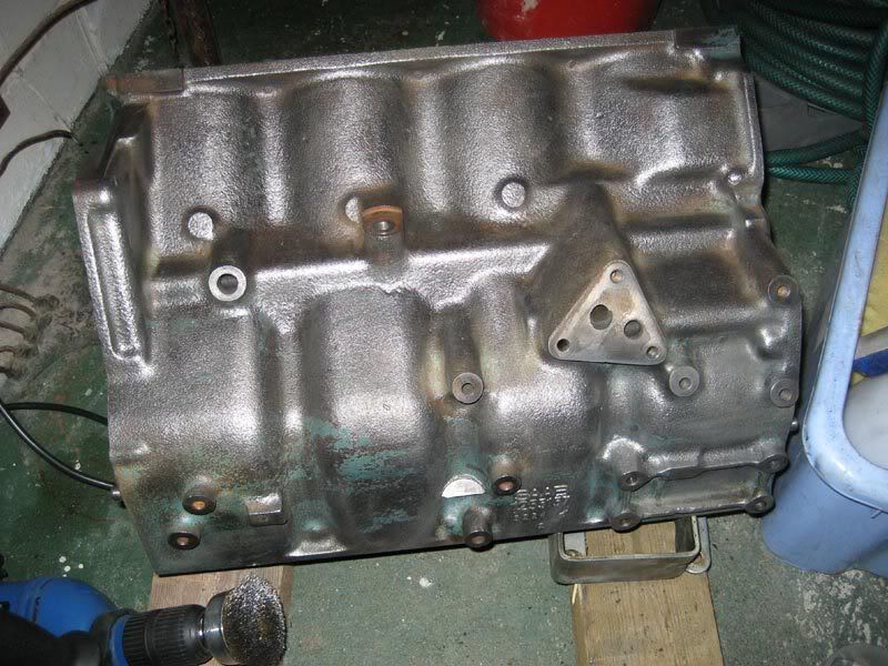

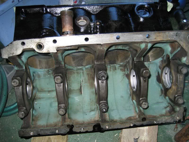

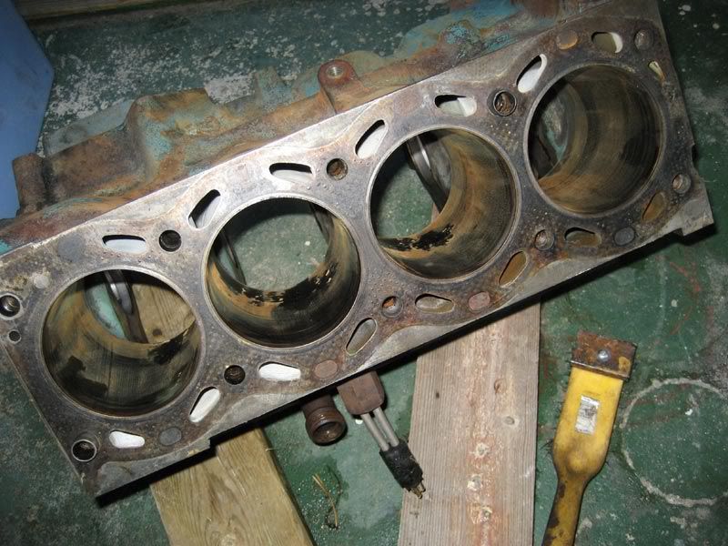

Tulipa hinkattua blokki puhtaaksi:
Kaapista sattui löytymään mustaa Miranolia:

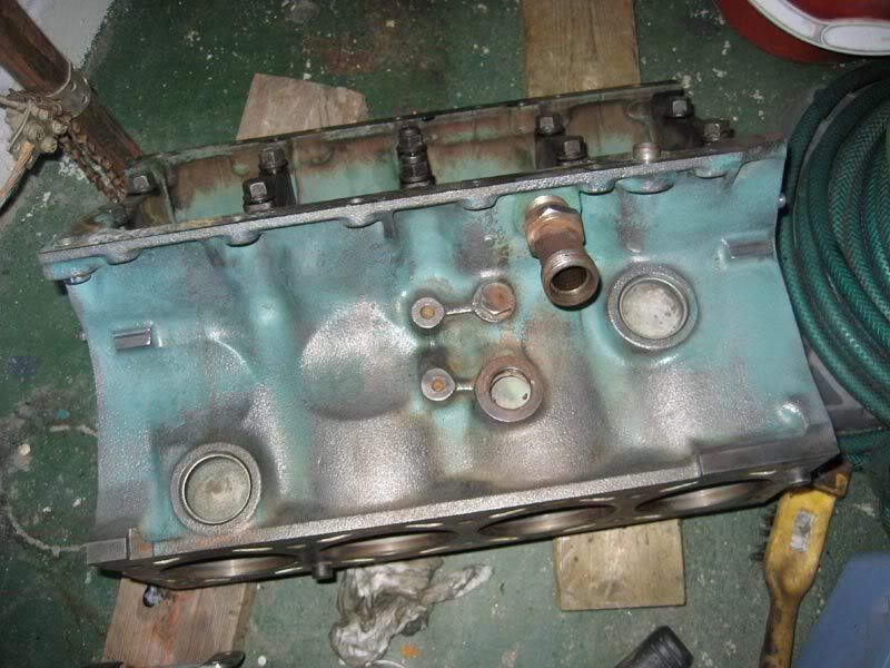

Toinen kylki ei ollut ollenkaan niin ruostunut:
Kylki maalattuna. Sylintereissä on hoonausjäljet näkyvissä, joten eiköhän tuosta vielä koneen saa rakennettua:

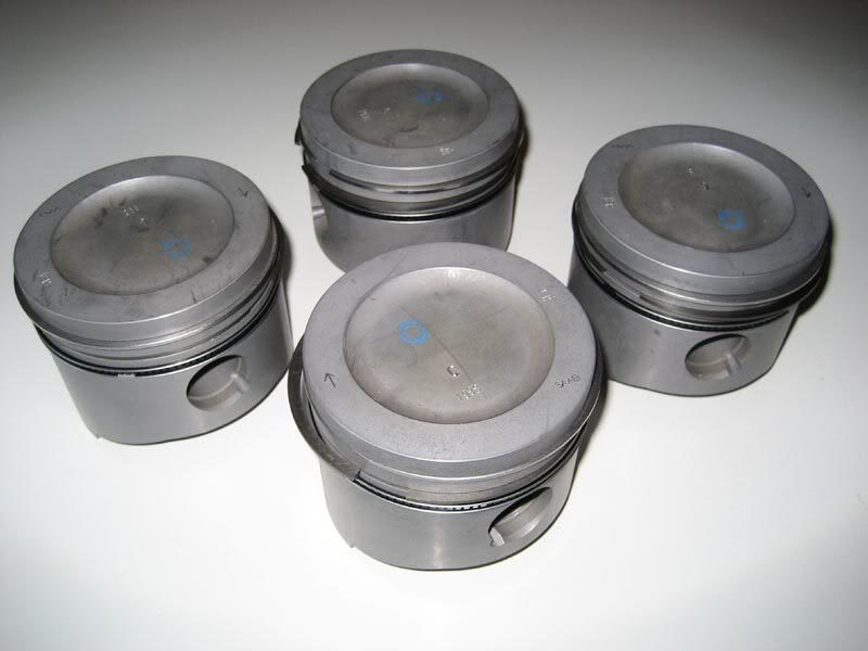

Uudet männät:

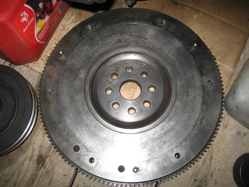

Aeroon tulee myös isompi kytkin, joten myös vauhtipyörä pitää vaihtaa. B202S-moottorista löytyi passeli vauhtipyörä, joka on muuten samanlainen kuin tämä tonnarin limppu, mutta siinä on myös ajoitusmerkit kohdallaan:

Päivitetäänpäs tännekin hieman projektikuulumisia. Tuli hieman jumpattua kampuroiden ja lohkojen kanssa vielä, mutta nyt on osat koneistamossa. Vein lopulta koneistamoon B201-lohkon, kun se on kuitenkin samanlainen kuin auton alkuperäinen. Kampura ja kiertokanget löytyivät M1990 B202S-koneesta.
Tuosta ketjusta voi lukea tarkemmin mitä eroja lohkoista ja kampuroista löytyy: http://www.saabclub.fi/phpBB2/viewtopic.php?t=50061

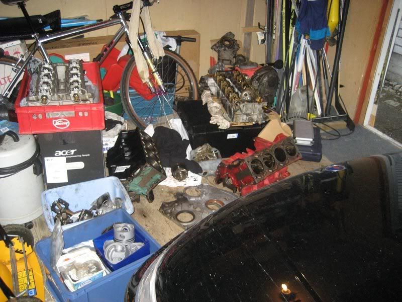

Tallissa alkaa olla jo hieman ahdasta:

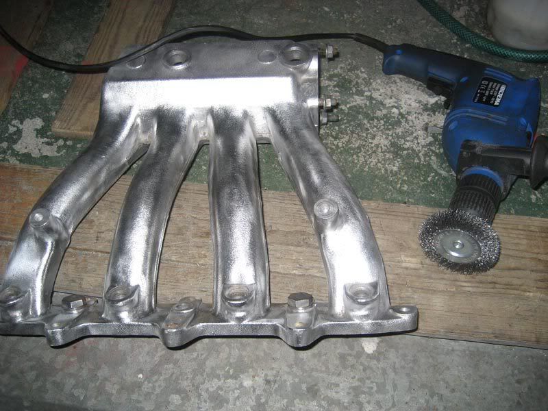

Tuli myös kokeiltua imusarjan kiillotusta kuvassa näkyvällä työvälineellä:

Eski kirjoitti:Toinen kylki ei ollut ollenkaan niin ruostunut:
Etkös ole kuullut sanontaa ettei öljyinen rauta ruostu. :D

ps. onnea vaan projektille, itselläkin taas tajuton satkukuume, eikä moiset kuvatukset helpota kyllä yhtään.

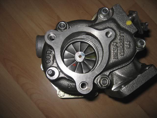

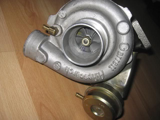

Myös uusi turbo löytyi klubifoorumin myyntipalstalta. Harkinnassa kävi jo erilaisia viritysahdin vaihtoehtoja, mutta kun löytyi alkuperäinen Garretti sopuhintaan, niin laitetaan sellainen sitten... PCS:ltä on myös tilattu JT:n "akkuputki", eihän ruosteista ryssämutkaa voi laittaa uuteen ahtimeen...
