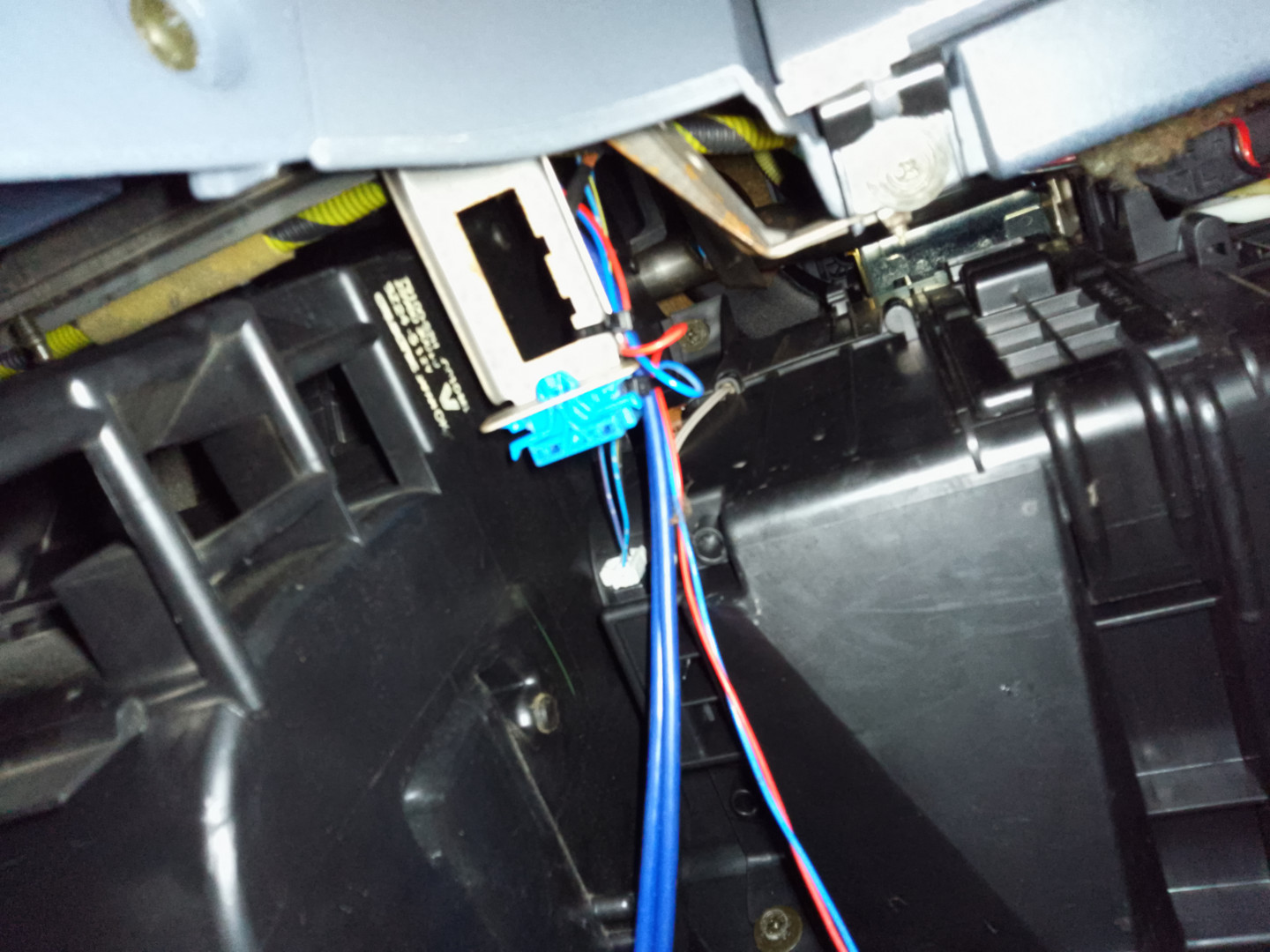

Kyllä siellä pitäisi OBD olla, jos joskus haluaa tutkailla :D
https://www.klavkarr.com/location-plug- ... nda-hr-v-1
Lerssinen
Viestit: 755
Paikkakunta: Oulainen
Re: Nyt vain pelkkiä muita...
Niin pitäisi
Mutta ei ole
Sitä tuolta(kin) nimittäin etsin jo aiemmin OBD palikka kädessä..
Tyhjää paikkaa tarjolla vain, joku satunnainen hondapalsta tiesi kertoa että ihan niissä ensimmäisissä ei porttia olisi, tämähän on joku saksantuonti ja vuosimalli sielläkin 99 joten oletan näin kunnes joku kertoo mistä piilosta se liitin löytyy :D
(sinipunainen johto on muuten lisävalon katkaisijan, toinen RCA johto)

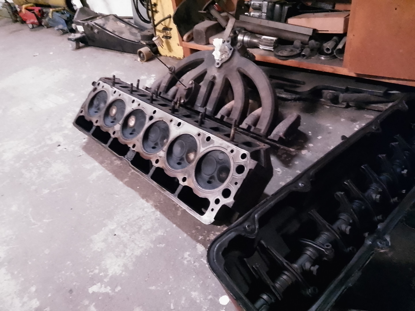

No, en tiedä mistä moinen inspiraatiopiikki mutta toista vuotta tallissa odotellut moottori purkautui ihan viikonlopussa.
Ensin kans auki
Todeten että harva on kuin helvetti :mrgreen: Mutta eipä ollu moottoria haettaessa puhekkaan kuin että käyntikuntoinen se on. Onneksi tuli aukaistua, olis vituttanu tuollaisenaan laittaa valiantin pellin alle.
Kansi vaikutti yllättävänkin hyvältä, bensatestilla vain kaksi venttiiliä kasteli ja nekin ajan kuluessa joten ei palaneita seetejä tai venttiileitä täällä :)

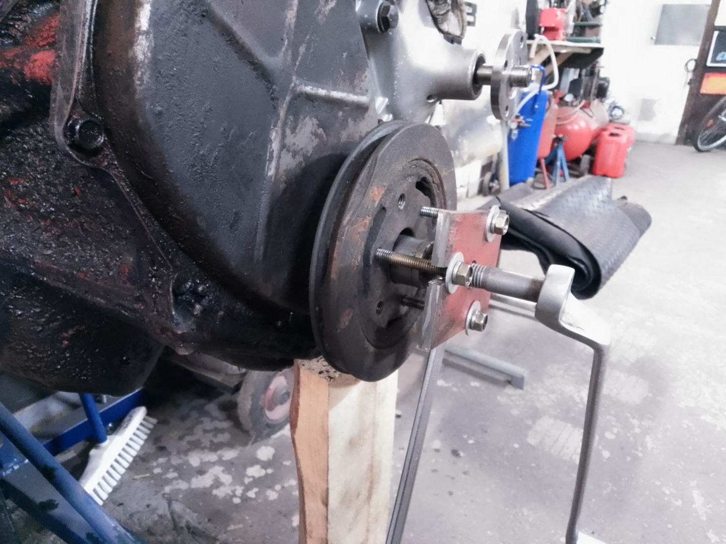

Kotikutoisella työkalulla dampperi irti niin pääsi jatkamaan purkamista..

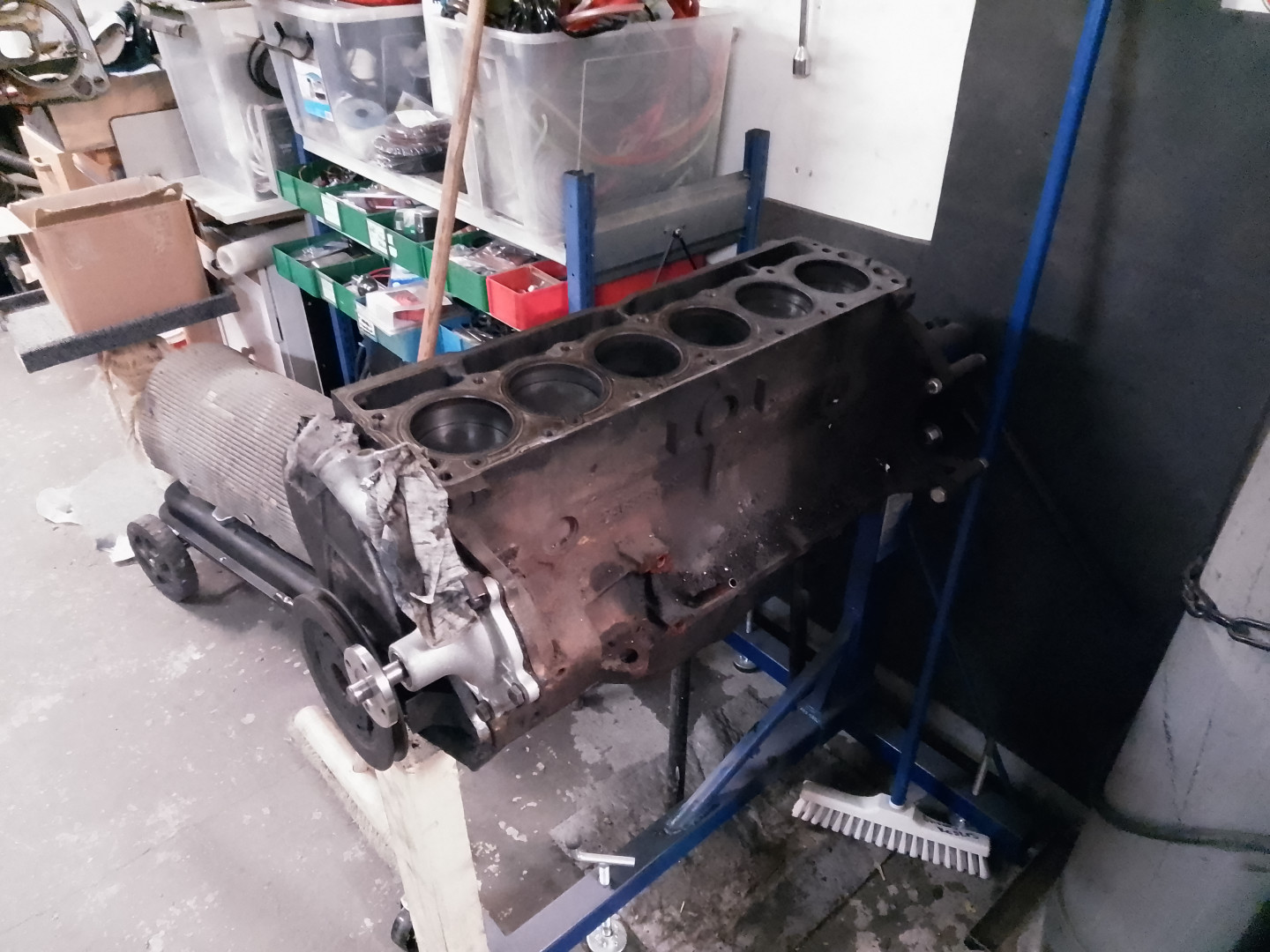

Joitain hetkiä myöhemmin oltais perimmäisen asian äärellä. Tässä muodossa sovittiin että lähtee jossain vaiheessa koneistamolle poraukseen ja alakerran tarkistukseen ja toivottavasti tulee samassa kasausvaiheessa takaisinkin, mitään muuta ei enää ole kuin kampura, männät ja kanget :D
Kyseessähän on siis Chryslerin Slant Six sen pienimmässä muodossaan eli 170cid. Valianttiin vois laittaa kyllä sen 225 mallin jota oli esim aspeneissa vielä 80 luvullakin mutta kun ei se ole originaali :!: Näitä ei enää ihan joka nurkalla ole joten tästä se vain on tehtävä. Autossa paikallaan oleva lohkohan on halki ja ollut sitä kymmeniä vuosia, vesi ei pysy sisällä joten siksi tehdään irtona vaihtomoottori :idea:

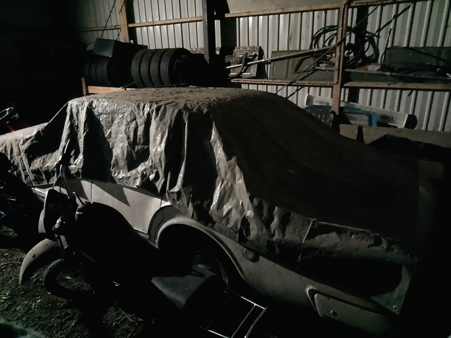

Sain siihen 2005-2006 kun se oli viimeksi liikenteessä niin hommattua alkuperäisen rekisteritunnuksen joka on oulun läänin taksitunnus :D (OXV) Tämähän on tuotu ennen autotuonnin vapautumista joten ei amerikkaa ole voinut saadakkaan kuin ammattiajoon. On odotellut motivaatiota hallissa sitten aikalailla pitkään..
Oulussa kävin silloin vappuajelulla ja meni yksiputki-jarrujärjestelmästä takaa putki poikki, suojelus oli mukana että pääsin punaisista valoista läpi ilman osumia. Silloin päätin että sitten kun tämä ensi kerran liikkuu tieliikenteessä on siinä ainakin kaksipiirijärjestelmä, se pitää rakentaa kun ottaa entisen koneen irti samalla kertaa.
Tuoltahan se joskus näytti, lie vuodet vähän nakerrelleet...
Jaa miksikö teen koneen ensin ? No siksi että kun on ehjä kone niin on pakko laittaa loppukin auto johonkin kuosiin, muuten jää tekemättä iäksi.
